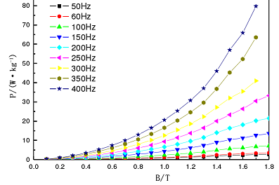

本文 电机硅钢片 的型号为 35WW250 ,其厚度为 0.35 mm ,密度 7 600 kg/m3 ,在不同频率下的铁耗B-P曲线如图1所示。有限元法拟合得到多频率下的损耗系数分别为磁滞损耗系数 61.68 W/m3 ,涡流损耗系数 1.01 W/m3 ,异常损耗忽略不计[9]。
新能源汽车技术|车用永磁同步电机定子铁耗的分析与优化的图2
图1  35WW250在不同频率下的铁耗B-P曲线

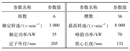

本文以一台新能源商务汽车用PMSM为研究对象,电机的主要参数如表1所示。
表1  电机主要参数
新能源汽车技术|车用永磁同步电机定子铁耗的分析与优化的图3

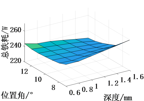

额定转速 3 000 r/min 、 α=8° 时辅助槽张角和深度对铁耗的影响如图4(a)所示,其中总铁耗最大值为 250 W 、最小值为 244 W ,即差值为 6 W 。 θ=140° 时辅助槽的位置角和深度对铁耗的影响如图4(b)所示,其中总铁耗最大值为 259 W ,最小值为 230 W ,差值为 29 W 。由此可知,辅助槽不同尺寸位置参数对 3 000 r/min 下电机铁耗的影响较小,其中位置角对铁耗影响稍大。定子铁耗约占总铁耗的 93% ,随辅助槽尺寸变化的趋势与总铁耗类似。

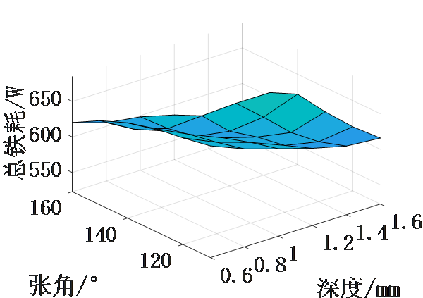

峰值转速 8 000 r/min 时, α=8° 时辅助槽张角和深度对铁耗的影响如图5(a)所示,其中总铁耗最大值为 680 W 、最小值为 524 W ,即差值为 156 W ;总体上,铁耗随张角的增大先增大再减小,铁耗随深度的增大先减小再增大。 θ=140° 时辅助槽的位置角和深度对铁耗的影响如图5(b)所示,其中总铁耗最大值为 729 W 、最小值为 500 W ,差值为 229 W ;铁耗随位置角的增大先减小再增大,在位置角 α=8°~9° 时,铁耗相对较小。定子铁耗约占总铁耗的 85% ,其随辅助槽尺寸变化的趋势与总铁耗类似。由数据分析可知,电机高速运行时,辅助槽的尺寸尤其是位置角的变化对电机铁耗影响非常大。

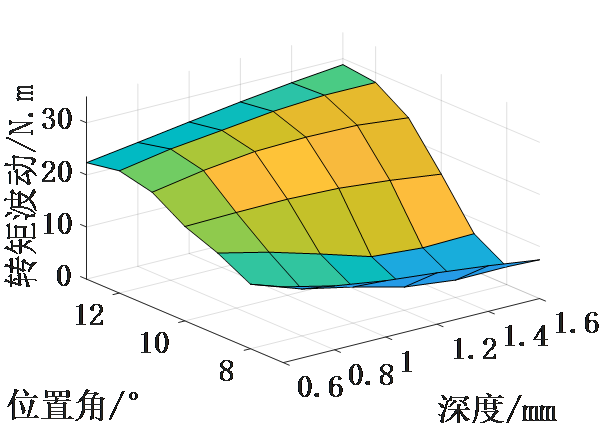

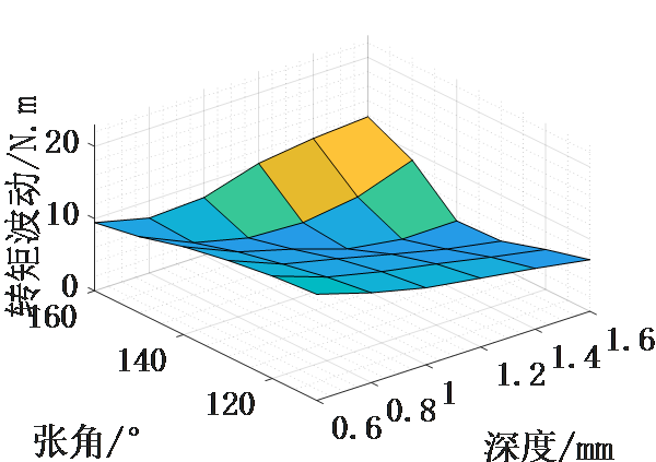

峰值转速 8 000 r/min 时,辅助槽张角和深度对电机转矩性能的影响如图6所示,其中电磁转矩变化范围为 38.9~44.5 N·m ,随辅助槽张角和深度的增大而减小;转矩波动变化范围为 3.4~14.7 N·m ,随着辅助槽张角和深度的增大先减小再增大。

根据图5(a)和图6,电机在辅助槽 θ=160° 和 d=1.6 mm 时铁耗最小,为 524 W ,但该尺寸下电磁转矩最小( 39 N·m ),转矩波动最大( 12 N·m );在 θ=140° 和 d=1.2~1.6 mm 时转矩波动较小( 3.4~4.5 N·m ),其中电磁转矩随ds增大而减小。

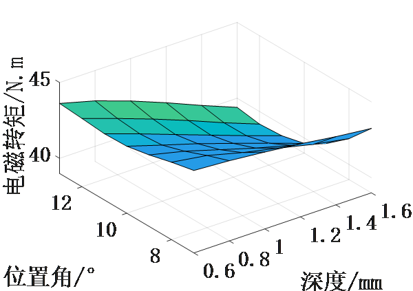

峰值转速 8 000 r/min 时,辅助槽位置角和深度对电机转矩性能的影响如图7所示,其中电磁转矩变化范围为 39.3~44.4 N·m ,电磁转矩随着深度的增大总体呈减小趋势,随位置角的增大先减小再增大;转矩波动变化范围为 3.4~28.9 N·m ,转矩波动在 ds=1.2~1.6 mm 和 α=8 时较小( 3.3~4.5 N·m )。

综合考虑电机的铁耗和转矩特性,确定辅助槽深度 d=1.2 mm ,张角 θ=140° ,位置角 α=8° 。

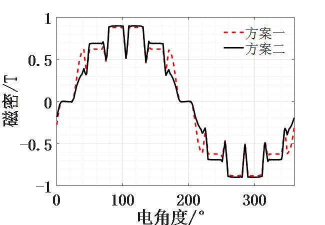

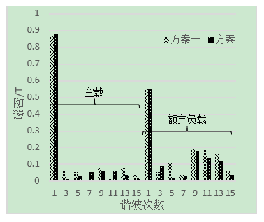

样机带负载工作时,电机铁心中的损耗大部分是由空载磁场决定的,因为电机主磁场由永磁体提供,负载电流所产生的电枢磁场相对于永磁磁场较小。车用电机高速运行时,会通过增大弱磁电流id抵消部分永磁体磁场、减小气隙磁密来维持电机端电压平衡,即在高速运行时电机采用的弱磁控制方式是通过电枢反应达到恒功率扩速运行的目的,弱磁程度越高,电枢反应越大[11]。图8为电机 8 000 r/min 时空载和额定负载的气隙磁密波形及傅里叶分解。
新能源汽车技术|车用永磁同步电机定子铁耗的分析与优化的图14
新能源汽车技术|车用永磁同步电机定子铁耗的分析与优化的图15
(a)空载气隙磁密
(b)额定负载气隙磁密
新能源汽车技术|车用永磁同步电机定子铁耗的分析与优化的图16
(c)气隙磁密FFT分解
图8  8 000 r/min时气隙磁密

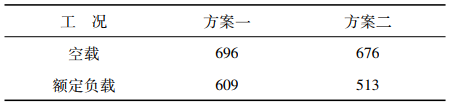

空载运行时,方案一气隙磁密谐波含量为 19.1% ,方案二为 16.2% ,降低了 3.1% ;额定负载运行时,电枢反应导致气隙磁密畸变严重,其中方案一谐波含量为 64.2% ,方案二为 52.9% ,降低了 11.3% 。根据式(1)可以定性预测谐波含量越低铁耗越低,尤其是铁耗中的涡流损耗。表2为电机在空载和额定负载工况运行时的定子铁耗。空载运行时,方案二气隙磁密基波幅值虽然大于方案一,但高次谐波幅值大多小于方案一,空载时损耗比方案一降低了 20 W 。负载运行时,2种方案气隙磁密基波幅值相等,但方案二谐波幅值在大于3次后皆低于方案一,铁耗降低了 96 W ,改善了电机高速运行时的效率及温升情况。

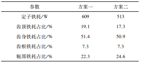

峰值转速 8 000 r/min 时,方案一和方案二定子铁心在不同区域的铁耗分布占比如表3所示。由表3可知,方案二较方案一铁耗降低了 16% ;开辅助槽设计主要降低了定子齿顶、齿身处的损耗,在齿顶和齿身处方案二比方案一的铁耗共降低了 79.5 W ,占定子铁耗降低值的 83% ,其中方案二的齿顶百分比下降 1.8% 。
表3  2种方案定子不同区域的铁耗分布
新能源汽车技术|车用永磁同步电机定子铁耗的分析与优化的图18

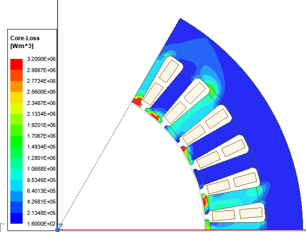

齿身和轭部铁耗大,但同时体积也大。各区域按铁耗密度从大到小排序为:齿顶、齿根、齿身、轭部。受齿槽效应影响,电机齿部位置磁场波形畸变要高于轭部位置,其中齿顶位置磁密畸变最严重。图9为定子某齿中间线位置某一时刻的铁耗分布曲线,方案二明显改善了齿顶处的铁耗情况,有效地规避了齿顶局部高温点的出现。

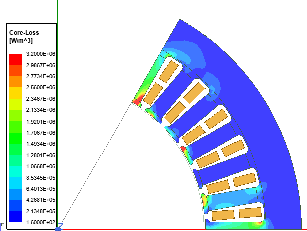

图10为2种方案定子铁耗分布云图,可以看出方案二改善了齿顶和齿身处的铁耗。
新能源汽车技术|车用永磁同步电机定子铁耗的分析与优化的图20
新能源汽车技术|车用永磁同步电机定子铁耗的分析与优化的图21
(a)方案一
(b)方案二
图10  2种方案定子铁耗云图

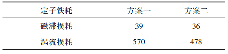

峰值转速 8 000 r/min 时定子的磁滞损耗和涡流损耗如表4所示。由表4可知:涡流损耗是铁耗主要成分;方案二的涡流损耗相对于方案一降低了 92 W ,为铁耗降低值的 93.8% ,同时,涡流损耗与电机频率的2次方有关,随着转速的增加,涡流损耗改善的趋势会更加明显。

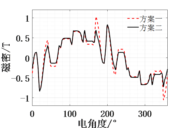

采用时步有限元方法分析得到2种方案下,电机在正弦波电流源供电时定子各特征点磁密变化情况,如图11所示。齿身B点的磁场可以认为是纯粹的交变磁场;齿身A点、齿根C点的磁场中旋转磁场占较大比重;齿轭D点的磁场中交变磁场占很大比重,且以切向磁化为主。

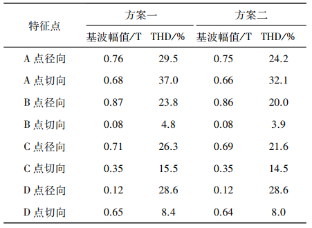

在选定电机硅钢片型号后,铁耗由磁密幅值和频率决定。表5为特征点处磁密的基波幅值和谐波含量,其中方案二的某点基波磁密幅值相比方案一减小的最大值为 0.02 T ,THD减小值为 4.0%~5.3% , 8 000 r/min 时基波频率 f=400 Hz ,考虑谐波频率是基波的倍频数且铁耗与频率的1~2次方有关,故谐波含量下降是铁耗减小的主要原因。通过2种方案在特征点处的谐波分析可知2种方案下各点分布规律没有变化,但方案二改善了铁心的磁密谐波含量,尤其是齿顶A点处。

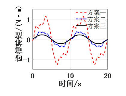

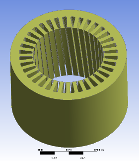

车用驱动电机对电磁振动噪声要求指标高。为进一步消除齿谐波,经过理论分析和有限元仿真可知定子斜槽一个齿距对齿槽转矩抑制效果最好[12]。定子斜槽示意图如图12(a)所示。设电机转子开辅助槽加定子斜槽设计为方案三。电机3种方案的齿槽转矩如图12(b)所示。电机经过本体结构优化,齿槽转矩最大值由方案一的 1.15 N·m 下降为方案二 0.37 N·m 、方案三 0.22 N·m ,且方案三中齿槽转矩呈现正弦波脉动,有利于削弱电磁振动噪声。

(a)定子斜槽示意图

图12  定子斜槽改善齿槽转矩

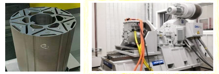

本文试验电机结构设计采用转子开辅助槽加定子斜槽来满足车用驱动电机的性能指标要求。转子开辅助槽结构的实物图如图14(a)所示,图14(b)为试验现场图。
新能源汽车技术|车用永磁同步电机定子铁耗的分析与优化的图35
(a)电机转子结构
(b)试验现场图
图14  电机实物图

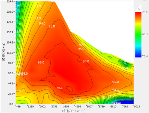

图15为电机负载试验实测得到的效率MAP图。电机负载最高驱动效率可达 96.8% , 2 000~6 000 r/min 工作转速区间的驱动效率平均为 96% ,电机高效工作区间( 效率>85% )占比为 92% ,说明该结构电机在宽调速范围内可高效运行,满足车用电机实际工况需求。

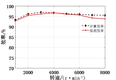

图16为额定功率下电机计算效率与实测效率对比图,电机损耗主要包括铁耗、铜耗、机械损耗,其中电机铜耗根据实测电流和实测电阻值计算得到。计算效率和实测效率的最大差值为 1.75% ,验证了理论分析的正确性。
