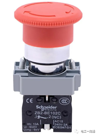

急停开关一般安装在设备操作比较危险的地方,当感觉将有危险发生时,按下紧急开关,断开控制电路,设备停止运行以保障安全。
在PLC电路中,急停到底是接常开触点?还是接常闭触点?看老电气师傅怎么说!的图1
急停开关
当急停开关按下,会机械锁住,不会自动复位,可手动旋转复位。
NC、NO触点
急停开关通常有两幅触点,一副常开触点NO(normal open的缩写,通常断开)。一副常闭触点NC(normal close的缩写,通常闭合 )。根据电路的需求也可以选择只有一副常闭触点的急停开关,或一副常开触点的急停开关。
在接触器、继电器电路中,急停开关一般使用常闭触点NC串联在控制电路中。
