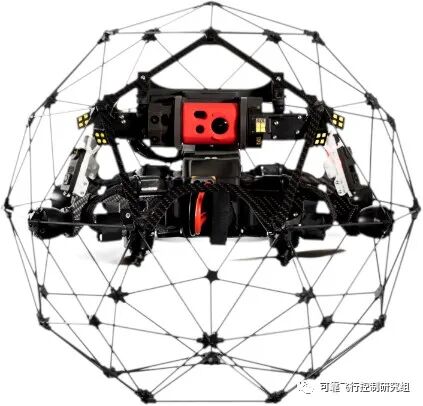

为解决多旋翼无人机带来的安全性问题,设计者研发了笼式多旋翼,将多旋翼放置于一个笼式结构中,即使无人机在飞行过程中发生失误,由于有保护笼装置,可以有效降低人身伤害或螺旋桨损坏的风险。这种设计适用于检测发电厂的锅炉、大型压力容器、货仓液罐等密封、危险、无照明的空间。图1为瑞士Elios可碰撞无人机[1]
多旋翼无人机:新设计、新应用及新发展的图1
图1 瑞士Elios可碰撞多旋翼无人机

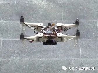

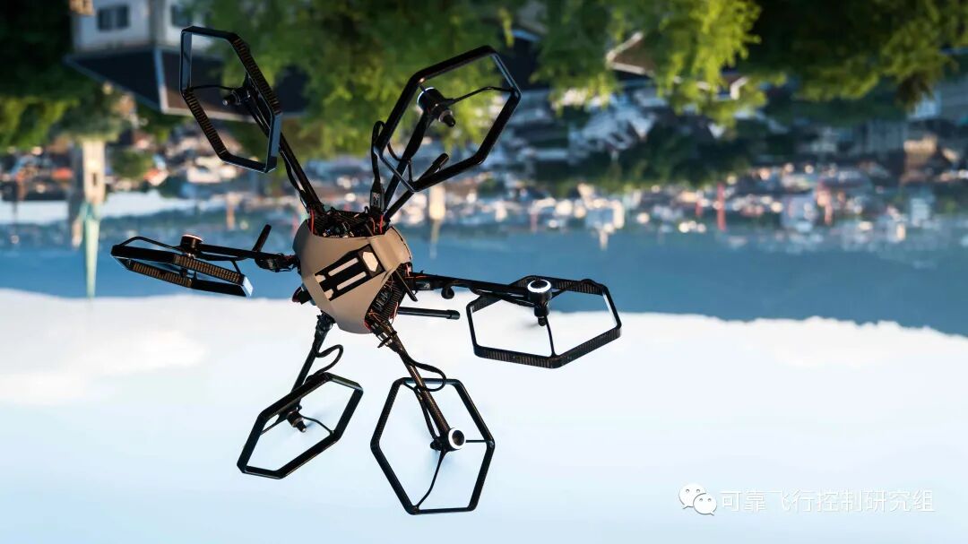

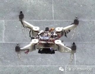

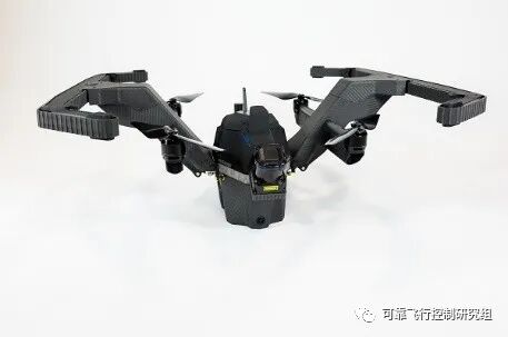

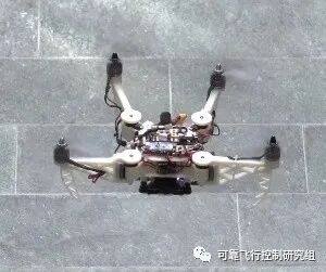

瑞士的苏黎世大学和研究组EPFL合作开发的自适应折叠无人机[2],遇到不同形状的空间或者洞口,可以改变旋翼臂与机身的角度来改变无人机的形状,以进入目的地。该型采用四个微处理器单独控制四个螺旋桨,可以实时适应臂的任何新位置,随着重心的移动调整螺旋桨的推力,始终保证稳定的飞行,如图2所示。
多旋翼无人机:新设计、新应用及新发展的图2 多旋翼无人机:新设计、新应用及新发展的图3 多旋翼无人机:新设计、新应用及新发展的图4 多旋翼无人机:新设计、新应用及新发展的图5
图2 可折叠无人机可变形状

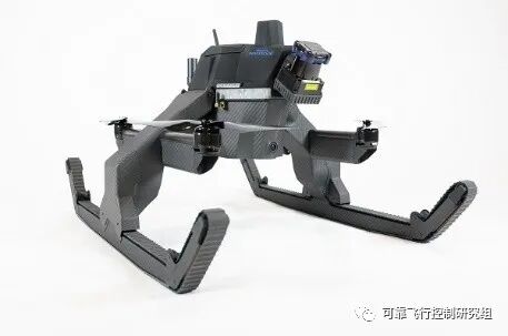

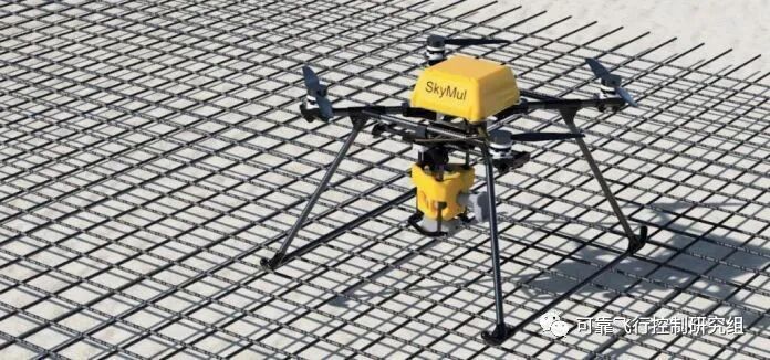

1.4  带机械臂多旋翼无人机
带机械臂多旋翼无人机是在无人机上加装可执行一定的动作、完成相应工作的无人机,这种无人机主要利用了多旋翼无人机动作灵活、飞行稳定和体型较小等优点,主要应用于高空高危等场所,以代替人工执行任务,也可以应用于人员不便工作的场所,减少人力投资,提高工作效率。美国SkyMul公司的SkyTy无人机[4]配有可移动的机械爪,可自动捆扎交叉的钢筋。技术人员还可使用半自动的界面来验证所放置钢筋的网格间距和安放精度,如图4所示。
多旋翼无人机:新设计、新应用及新发展的图7
图4 钢筋捆扎无人机

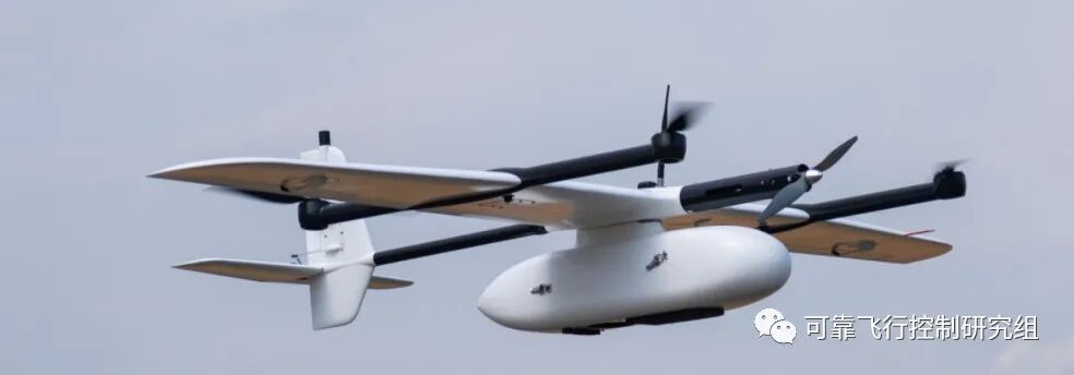

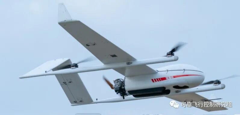

复合式多旋翼无人机又称垂直起降固定翼无人机,这种无人机是在固定翼两侧机翼的前后方各安装一个螺旋桨(通常为4个),为无人机提供垂直起降所需升力,在机尾(图5)或机头(图6)部位安装推力或拉力螺旋桨,提供平飞巡航阶段的动力。在起飞阶段,两侧机翼的螺旋桨提供升力,使无人机垂直起飞;在平飞巡航阶段,推力或拉力螺旋桨启动,为无人机提供前飞动力,机翼两侧的螺旋桨将停转并固定在最小阻力位置,降低平飞阶段的阻力。复合式多旋翼无人机兼顾了多旋翼无人机的垂直起降性能与固定翼飞行器的平飞高效特性,降低了无人机对起降场地的要求,解决了多旋翼无人机续航时间不足的问题。
多旋翼无人机:新设计、新应用及新发展的图8 多旋翼无人机:新设计、新应用及新发展的图9
图 5 推力式垂起固定翼无人机[5]
图 6 拉力式垂起固定翼无人机[6]

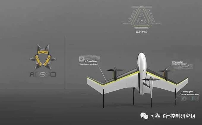

尾座式多旋翼无人机是多旋翼与固定翼无人机的组合。尾座式多旋翼无人机起飞时机头朝上,机身四周的多旋翼为无人机提供升力,待无人机起飞到预定高度,无人机改为机头向前平飞,此时多旋翼为无人机提供前飞动力。尾座式多旋翼无人机在起飞和巡航飞行时均使用同一套动力系统,没有多余的"死重",为无人机预留较多的有效载荷,同时在起飞时旋翼气流也不会与机翼相互干扰;其缺点也比较明显,在起飞和降落时,底部气流紊乱,副翼作用不明显,受侧向风影响较大,容易倾倒。
X-Hawk尾座式多旋翼无人机[7](图7)具备在狭小范围内垂直起降,长距离、长航时、全天候、复杂地形自主飞行等特点。
多旋翼无人机:新设计、新应用及新发展的图10 多旋翼无人机:新设计、新应用及新发展的图11
图 7 X-Hawk尾座式多旋翼无人机

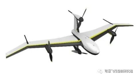

1.7  升力翼多旋翼无人机

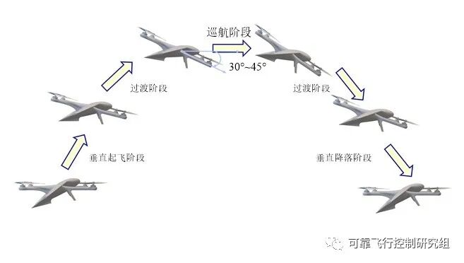

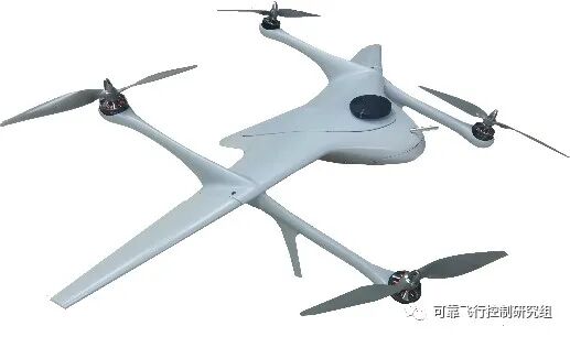

升力翼多旋翼无人机(图8)是一种翼身融合体与多旋翼的组合构型,旋翼桨盘平面与升力翼呈固定安装角度,在保留多旋翼原本简洁可靠的结构以及抗风稳定性的同时大幅度提高了前飞效率,它可以从悬停状态平滑地过渡到高效前飞状态,以此来达到最大的升力需求和动力最优配置。在前飞过程中,多旋翼可提供无人机的前飞动力和小部分升力,无人机的主要升力由机翼提供[8] ,如图9。
多旋翼无人机:新设计、新应用及新发展的图12
图 8 北航可靠飞行控制研究组的升力翼多旋翼无人机
多旋翼无人机:新设计、新应用及新发展的图13
图 9 升力翼多旋翼无人机飞行过度示意图

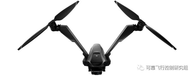

双旋翼无人机是在多旋翼的基础上发展而来的,采用旋翼倾转控制技术,可实现多种飞行动作,其结构简单、体积较小,续航时间长。由于采用倾转控制技术,其动力电机可在一定角度范围内旋转,传动结构较为复杂。Falcon矢量动力双旋翼无人机[9]采用全新的V型双旋翼动力系统(图10),可显著提高其续航能力和无人机的灵活性。
多旋翼无人机:新设计、新应用及新发展的图14
图 10 Falcon双旋翼无人机

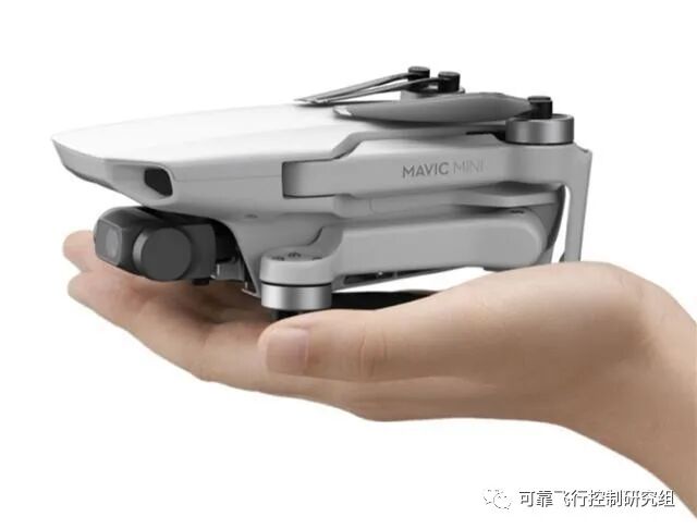

传统航拍作业主要使用有人机,空域申请、飞机维护保养、起降场地的协调都会消耗大量的人力财力。多旋翼无人机的出现打破了这一瓶颈,易操作、免维护、价格低等优点让多旋翼无人机受到了航拍业内外人的青睐。大疆创新无人机公司的御Mini是一款入门级的航拍无人机(图12),它折叠后可随身携带。御Mini可以拍摄1200万像素照片和2.7K视频,四级风力下可稳定拍摄,同时具备4公里的高清图传和30分钟续航[11]
多旋翼无人机:新设计、新应用及新发展的图17 多旋翼无人机:新设计、新应用及新发展的图18
图12 御 Mini航拍多旋翼无人机

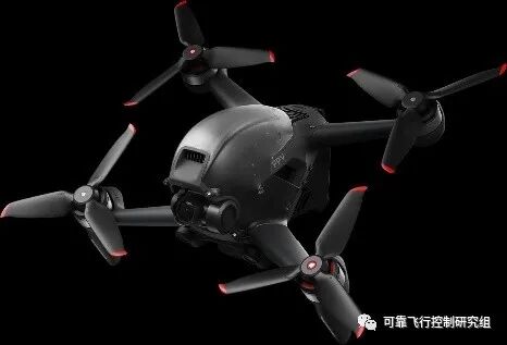

穿越多旋翼无人机体积小,能在障碍物之间自由穿梭;同时其轻巧快速,部分高性能穿越机的极速甚至可达200km/h以上,穿越机能做出多种特技飞行动作,例如垂直爬升和俯冲、翻滚和水平旋转等,经常被用来竞速(图13[11])。
多旋翼无人机:新设计、新应用及新发展的图19
图 13 穿越多旋翼无人机

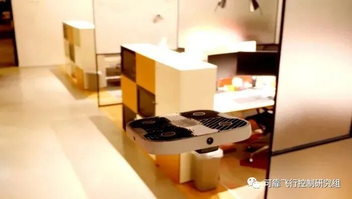

基于自动机场的Tando室内无人机系统(图14)由以色列初创公司Indoor
Robotics开发[12],自动机场安装在天花板供无人机待命和充电。该无人机利用光学和热成像摄像头,可以360度连续扫描周围的环境(图15)。
多旋翼无人机:新设计、新应用及新发展的图20 多旋翼无人机:新设计、新应用及新发展的图21
图 14 无人机停靠在屋顶机场
图 15 无人机在室内飞行巡视

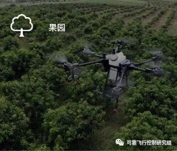

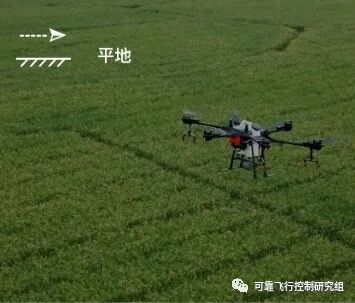

植保多旋翼无人机是用于农林植物保护作业的无人机,主要是通过地面遥控或程序控制,来实现喷洒药剂作业。无人机植保作业与传统植保作业相比,具有精准作业、高效环保、智能化、操作简单等特点,为农户节省大型机械投入和人力成本。大疆T20植保无人机通过优化算法与配置可在大田、山地、果园等多种作业场景下实现全自主作业(图16)[11]

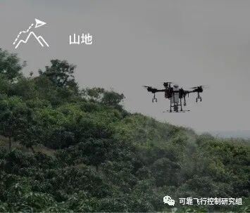

多旋翼无人机:新设计、新应用及新发展的图22 多旋翼无人机:新设计、新应用及新发展的图23 多旋翼无人机:新设计、新应用及新发展的图24
图 16 大疆T20植保无人机可适应多种地形

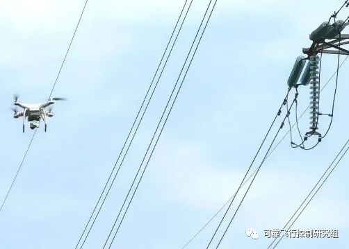

无人机技术的快速发展使无人机具备航线自主规划、精准定位、自主飞行控制、长续航等能力,这些优势使无人机在电力巡检中具备巨大的应用潜力。无人机巡线可以大幅减少人力巡线成本,缩短巡线时间,提高巡线效率(图17)。
多旋翼无人机:新设计、新应用及新发展的图25
图17无人机进行电力巡检

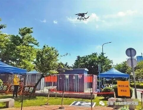

多旋翼无人机运输主要优势有:一是空中运输距离短;二是效率高;三是节省人力和时间成本。同时仍有不足,首先是初期投资成本高;其次是技术还不够成熟;最后是安全问题。美团走在无人机物流行业的前列,美团无人机配货设备(图18)优化设计,合理配置,达到了提高无人配送安全性,延长无人机的整体寿命,降低货物配送的成本的目的[13]
多旋翼无人机:新设计、新应用及新发展的图26
图18 美团配货无人机

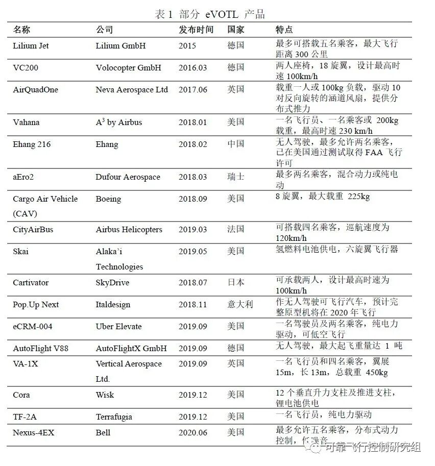

据2020年统计,国际上超过250家eVTOL公司,垂直飞行协会[14](Vertical Flight Society,VFS)在线发布的"世界电动垂直起降(eVTOL)飞行器目录[15]"也显示当前全球范围内处于开发中的eVTOL项目已超过200项(表1)。

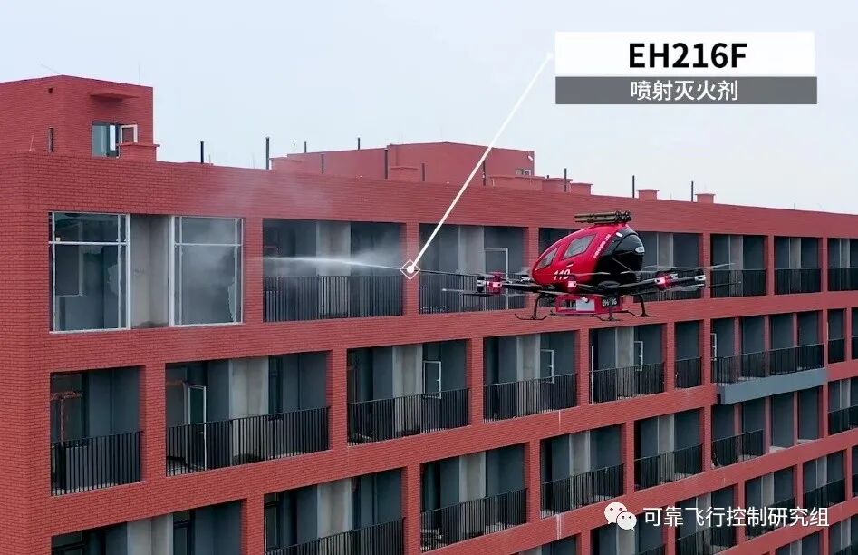

基于载人级自动驾驶飞行器,亿航智能发布了专门应用于高层建筑消防灭火的亿航216(消防版)[16](图19)。
多旋翼无人机:新设计、新应用及新发展的图28
图19 亿航216(消防版)

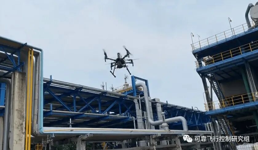

图20 无人机在油气管道上方扫描检测

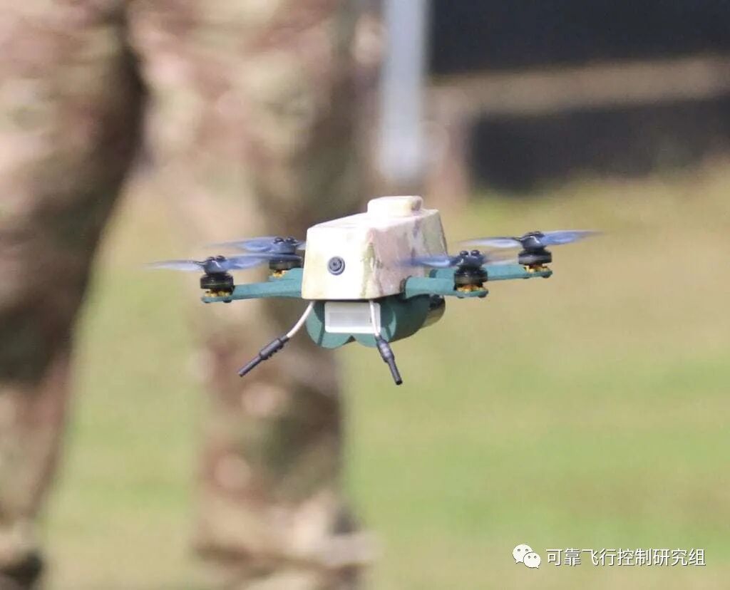

UAVTEK无人机公司与BAE系统公司合作,向英国陆军交付了30架"Bug"微型无人机原型机(图21),用于实地评估。这种无人机重196克,设计可在高达80公里/小时的风速下飞行。"Bug"微型无人机续航能力为2公里,续航时间为40分钟。它可以达到80公里/小时(22米/秒)的速度,能够将图像传回传多个设备[18]
多旋翼无人机:新设计、新应用及新发展的图30
图21 "Bug"微型无人机的组成

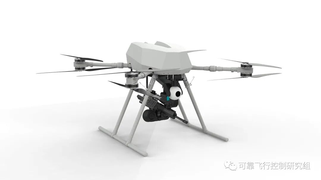

"Songar"武装多旋翼无人机(图22)由土耳其电子公司Asisguard制造,可携带200发子 弹,能够进行单发或连发射击。"Songar"能在200米之外击中15厘米范围内的区域。无人机操作员可以在10公里的范围内控制无人机,一台地面站可以同时控制三架"Songar"无人机[19]
多旋翼无人机:新设计、新应用及新发展的图31
图22 "Songar"武装多旋翼无人机

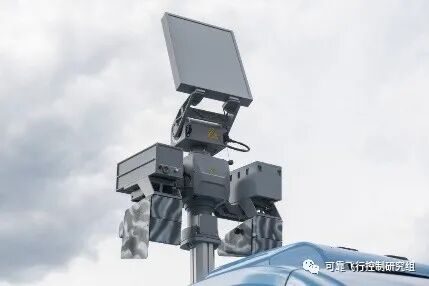

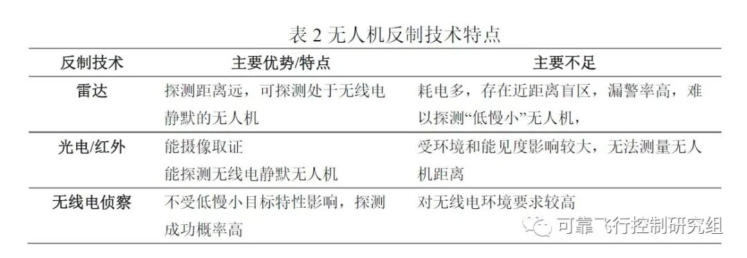

雷达、光电/红外、无线电侦察和干扰等无人机反制装备能够执行无人机探测、跟踪、监视、测向、干扰反制等类型的任务。但由于其各自的技术特点,使得这些目前主要的无人机反制技术在反制中还存在着优缺点,如表2所示:
多旋翼无人机:新设计、新应用及新发展的图32

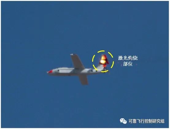

高能激光武器采用高功率的激光束长期照射灼烧无人机目标,烧毁无人机上重要的结构部件,进而迫使无人机迫降和坠毁。

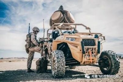

美国海军陆战队轻型防空综合系统(LMADIS),由两辆"北极星"全地形车,一个指挥中心和一辆传感器车辆组成(图23),利用射频技术干扰无人机飞行[21]
多旋翼无人机:新设计、新应用及新发展的图33
图23海军陆战队轻型防空综合系统(LMADIS)

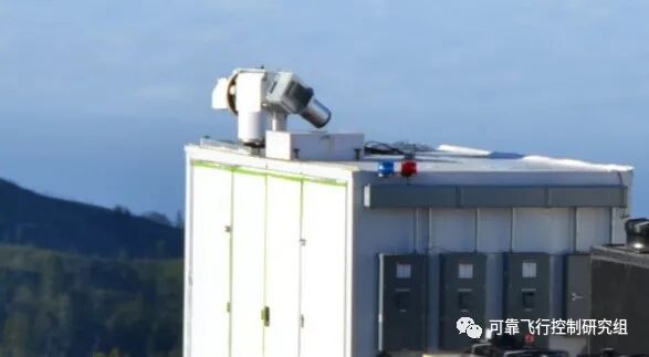

洛克希德马丁公司的先进测试高能激光设备(ATHENA,俗称"雅典娜系统"),(图25)是一种地面机动式光纤激光武器,目前主要作为未来技术的试验平台来使用,该设备在获得无人机航迹后通过指挥控制系统引导操作人员控制激光武器完成转向、获取、跟踪并击落无人机[23]
多旋翼无人机:新设计、新应用及新发展的图35 多旋翼无人机:新设计、新应用及新发展的图36
图25 "雅典娜"激光武器和摧毁无人机瞬间

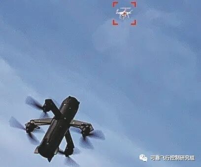

加拿大AerialX公司正在研制一种名为"无人机子 弹"(DroneBullet)的反无人机解决方案(图26)。该方案是一种微型导弹和四旋翼飞行器的结合体,重量约为910克,射程4公里,在俯冲攻击时速度可以达350公里/小时。这种武器配备了摄像头和基于神经网络的组件,能够计算出打击敌方无人机所需的最佳飞行路径,依赖动能杀伤无人机[24]
多旋翼无人机:新设计、新应用及新发展的图37
图26 DroneBullet反无人机系统

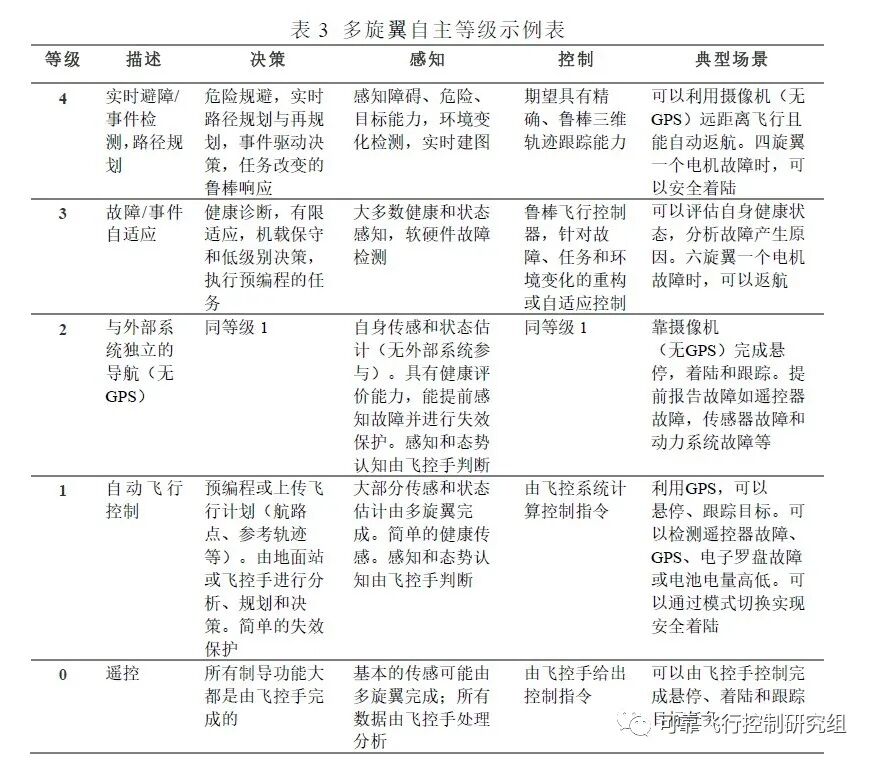

自主性集中体现在从程序控制发展到以视觉感知为主的自主智能控制。近年来,多旋翼无人机的视觉系统伴随着深度学习理论及机载计算芯片得到了极大的发展,主要从事识别、跟踪、环境地图感知、位置获取等等,极大地提高了无人机的自主能力。通过智能自主感知,使得多旋翼无人机可以在无卫星导航环境下跟踪物体以及躲避障碍物,提升安全性。如何界定多旋翼的自主性,目前没有统一的描述。这里给出了以下5个自主等级划分,如表3所示。
