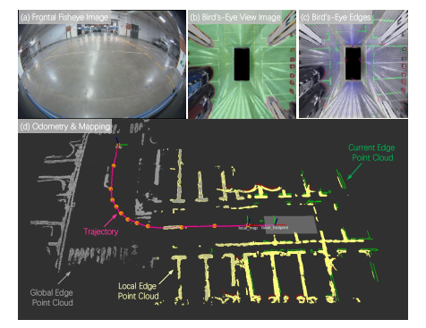

如图1所示,鸟瞰图图像可以以360度保存车辆周围地面上的大部分视野信息,由于停车场景中通常存在复杂的照明条件(如地面反射的眩光)和大量动态对象(如移动的汽车和行人),因此执行SLAM任务是一项非常具有挑战性的任务,为了处理这些困难的情况,随着深度学习的发展,最近的工作试图训练一个深度神经网络,以便提取语义信息,从而实现更精确和更稳健的定位和建图。尽管这些方法已经取得了重大进展,但需要大量的标记图像来训练模型,特别是当系统适应新的不常见环境时。
用于自动泊车的鸟瞰图的边缘线的语义SLAM系统的图1
图1。我们的自动代客泊车解决方案概述,包括(a)我们的自动车辆上的鱼眼摄像头捕获的样本图像,(b)通可行驶空间分割结果的视图合成生成的鸟瞰视图图像,(c)语义视觉SLAM系统的提取边缘,以及(d)构建的边缘点云地图以及轨迹。
在本文中,我们提出了一种混合语义信息提取方法,该方法结合了经典的无监督边缘线检测器和一组基于IPM的边缘分割方法。如图1(b)所示,我们的框架只需要对可行驶空间进行粗略分割,而不需要对道路标线进行精细分割,这可以大大减少数据标注的负担,使用我们的边缘分割方法,可以利用IPM的先验知识对大多数噪声和扭曲的边缘(例如眩光边缘和地面上物体的轮廓)进行过滤(图1(c))。因此,可行驶空间内的鸟瞰图的边缘线和可行驶空间的轮廓都可以组合为混合边缘信息,并输入SLAM系统进行定位和建图,我们发现,图1(d)中生成的边缘点云地图清楚地反映了地面上的道路标记。

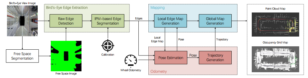

整体框架
一般来说,提出的框架是一个混合的基于边缘线的语义视觉SLAM系统,使用鸟瞰图像作为输入。它主要由三部分组成,如图2所示:
用于自动泊车的鸟瞰图的边缘线的语义SLAM系统的图2
图2。提出了基于鸟瞰图边缘线的语义视觉SLAM框架,鸟瞰图由四幅鱼眼图像通过视图合成生成,对可行驶空间进行分割以提供用于边缘检测的掩模,鸟瞰边缘提取模块处理从鸟瞰图像和可行驶空间图像中检测到的原始边缘,然后执行基于IPM的边缘分割程序,以去除噪声和扭曲边缘,通过融合连续边缘图像生成局部地图,用于相对姿态估计和全局建图,同时构建并优化了边缘点云地图和占用栅格地图。
鸟瞰边缘线提取: 将合成的鸟瞰图像以及分割的可行驶空间图像作为系统的输入。检测原始混合边缘,包括可行驶空间内的边缘和自由空间轮廓,然后是基于IPM的分割模块,该模块能够去除地面眩光引起的大部分噪声边缘以及地面上方扭曲的物体边缘
建图: 使用提取的混合边,建图模块累积并生成概率局部地图,用于相对姿势估计,通过记录轨迹和姿势图优化,可以导出全局边缘点云图以及占用栅格地图
里程计: 根据车轮里程计的初始变换,通过语义点云配准来估计局部地图中的当前姿势,每个帧的姿态进一步累积,以生成全局地图中的车辆轨迹。

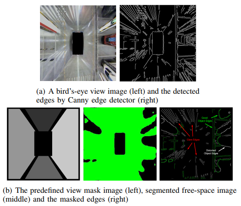

从图3(a)中的鸟瞰图样本图像中发现,地面上有大量的道路标记,这些标记对于SLAM系统来说是很好的路标信息,然而,图像也被地面反射的强光所污染,此外,在用于视图合成的IPM中,地面上这些对象的轮廓会发生显著扭曲,因此,我们的鸟瞰边缘线的提取模块的作用是从输入的鸟瞰视图和可行驶区域图像中检测并保留高质量的边缘,这是整个SLAM系统的基础,在边缘提取过程中,两个子模块连接在一起,首先,从输入图像中检测原始边缘线,然后在视图合成中考虑IPM的畸变效应,对这些边缘进行分割,去除噪声和畸变。
用于自动泊车的鸟瞰图的边缘线的语义SLAM系统的图3
图3,在鸟瞰图上检测到的原始边缘和考虑视图合成和可行驶区域分割的边缘。
A.原始边缘检测
输入图像上的原始边缘可以通过传统边缘检测算法(如Canny边缘检测器)进行检测。如图3(a)所示,一方面,道路标记的边缘线以及物体足迹在整体上被成功检测;另一方面,此类探测器通常无法区分SLAM任务的有用边缘与周围车辆、支柱或眩光的无用和嘈杂边缘,借助于可行驶空间分割,可以删除地面上对象内部的边,然而,如图3(b)所示,其余部分仍然包含大量来自眩光和被IPM扭曲的物体的干扰边缘,因此,在发送到建图和里程计模块之前,需要对遮罩边缘进行进一步处理,否则,接下来的程序的性能将显著降低。

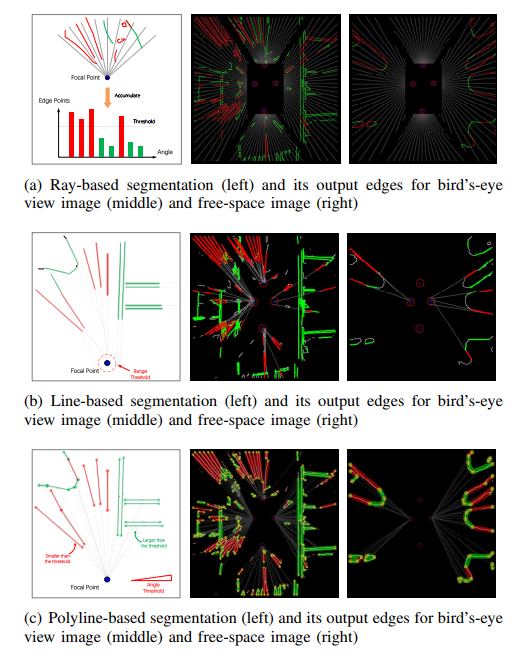

B.基于IPM的边缘分割
提出噪声边缘线的基本思想是利用IPM中失真效应的特性,如图3所示,眩光和物体的边缘在视图合成中被拉伸,这些边中的大多数始终是径向的,大致通过每个相机的焦点,这种现象促使我们设计各种分割方法,如图4所示
用于自动泊车的鸟瞰图的边缘线的语义SLAM系统的图4
图4,不同边缘线分割方法及其结果的插图,红色边缘线为被分割为IPM扭曲的边缘,并将被删除,建图和里程计模块保留绿色边。

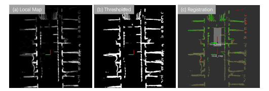

由于其机制的限制,分割模块无法完全去除噪声边缘,例如眩光边缘的某些部分,同时,当某些道路标记或停车点边缘临时位于摄影机焦点的光线方向上时,可能会错误地删除它们,因此,当前图像上提取的边缘通常是不完整和不稳定的,这将使基于关键帧的策略难以获得鲁棒的相对姿态估计,为了克服单帧估计的局限性,我们交替地在连续帧中累积提取的边缘,并构建局部边缘地图以实现更稳定的运动估计,局部地图可以很容易地用第一帧上的边缘线初始化,然后,通过迭代估计后续帧的姿势,逐帧变换新边并将其添加到局部地图中,导出的局部地图的示例如图5所示。
用于自动泊车的鸟瞰图的边缘线的语义SLAM系统的图5
图5,用于姿势估计的局部地图生成流程,包括(a)累积概率局部地图,(b)阈值局部地图和(c)配准到局部地图的提取边缘(绿色的鸟瞰图边缘和红色的可行驶空间边缘)。
其中不同帧的融合是概率的。为了平滑地更新局部贴图并填充小间隙,在将边缘添加到贴图之前,通过高斯滤波器对边缘进行处理。为了删除已添加到局部贴图的不正确分割的边,还应用了滑动窗口融合。本地映射的帧缓冲区长度限制为固定的数字。满时,将从局部贴图中减去最旧的边。需要注意的是,那些具有足够高概率的边缘点不会在减法中被修改,这可以尽可能多地保持那些有效边缘在局部地图中。
当车辆的平移或旋转超过预定义的阈值时,局部地图将转换为当前姿势,并且不会维护和更新局部地图范围之外的边缘。

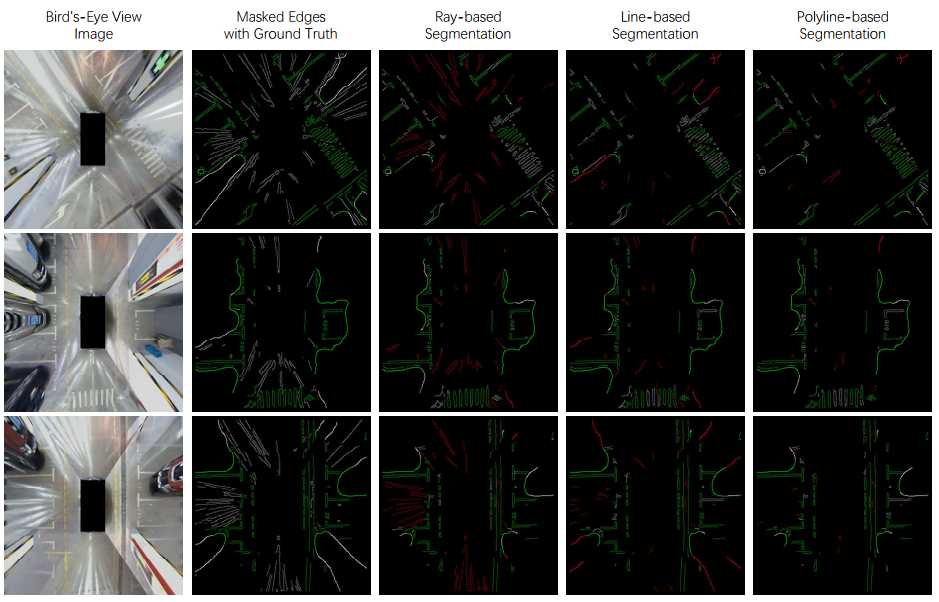

                   图6,通过不同的分割方法提取出鸟瞰图边缘

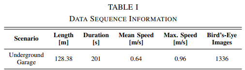

A.数据收集
用于评估我们框架的数据序列是在一个地下车库中收集的,序列的详细信息见表一。
用于自动泊车的鸟瞰图的边缘线的语义SLAM系统的图8

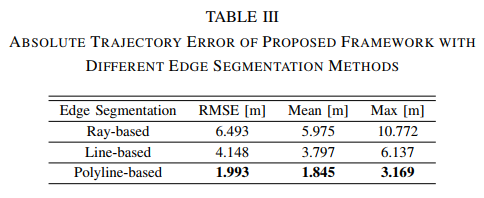

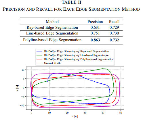

B.鸟瞰图边缘提取
我们首先评估不同分割方法提取混合鸟眼边缘的性能,定性和定量结果都显示了它们过滤噪声和扭曲边缘的能力。
图7,不同鸟瞰图边缘分割方法的轨迹估计
用于自动泊车的鸟瞰图的边缘线的语义SLAM系统的图9
图7,不同鸟瞰图边缘分割方法的轨迹估计
用于自动泊车的鸟瞰图的边缘线的语义SLAM系统的图10

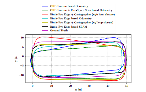

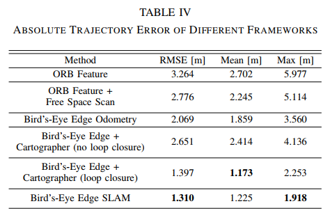

C.里程计与建图
图8,不同SLAM框架下的估计轨迹。
用于自动泊车的鸟瞰图的边缘线的语义SLAM系统的图11
图8,不同SLAM框架下的估计轨迹。
用于自动泊车的鸟瞰图的边缘线的语义SLAM系统的图12
