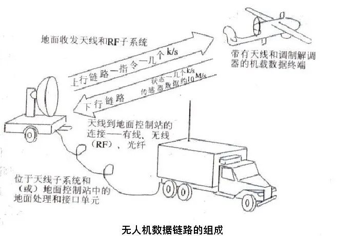

一说到无人机数据链,就牵涉到不少关系射频的概念,对这些概念也总是模模糊糊,说 不清道不明,今天就索性来好好梳理下吧。
