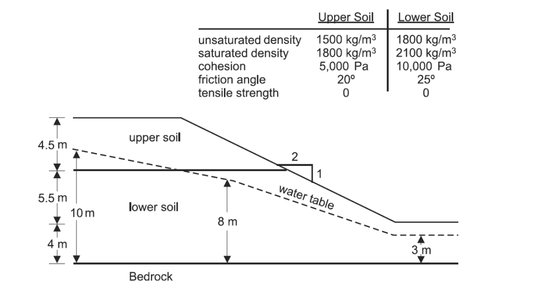

2 问题陈述
首先使用手册中的例子检查不同水位下边坡的稳定性。这个例子边坡由两层土组成,如下图所示。

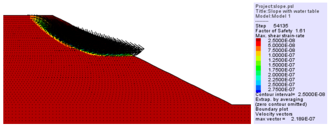

(1) 没有水位(Model 1)
当地层中没有水位的情况下,计算的安全系数FOS=1.607, 从下图可以看出,边坡的滑动面范围较小,基本上发生在上层土(Upper Soil)中。

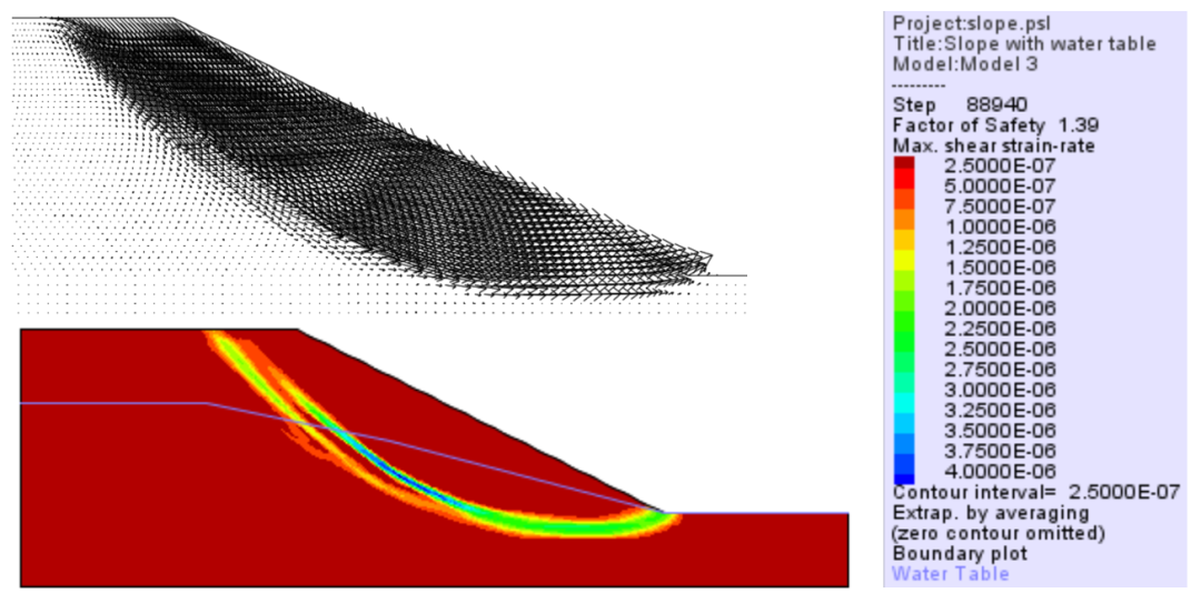

(3) 水位上升(Model 3)
在模型3中,假定边坡上游的水位不变,把下游水位上升至边坡底面,计算的安全系数FOS=1.393, 与模型2相比较,滑动面的深度稍微上移,但范围基本相同。

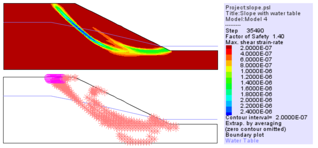

(4) 水位上升(Model 4)
在模型4中,边坡内的水位继续上升1m,变成了池水(Ponded Water),池水会对边坡底部和边坡面产生水压力,预想的边坡安全系数应该是上升而不是下降。结果计算的安全系数FOS =1.404, 比模型3的1.393高了少许。滑动面和塑性指示器(Plasticity Indicator)如下图所示。

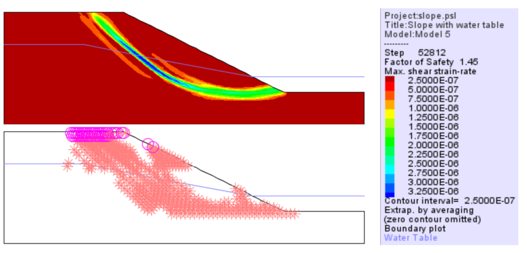

(5) 水位上升(Model 5)
在模型5中,边坡内的水位继续上升至2m, 由于水压力的作用,计算的安全系数FOS=1.447,滑动面和塑性指示器如下图所示。地下水和积水(Groundwater and Ponded Water)边坡的FOS和滑动面估算---FLAC/Slope验证的图6

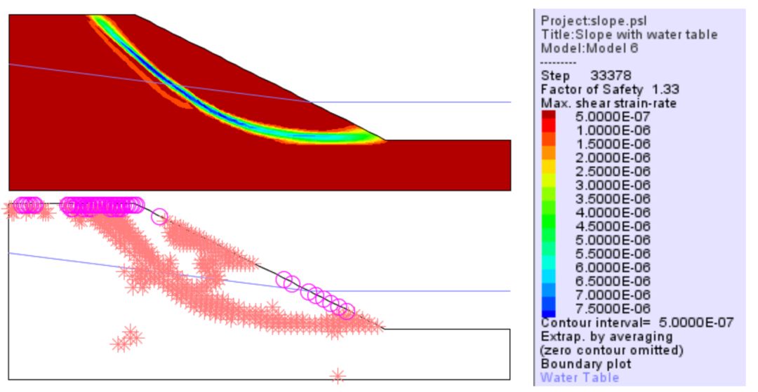

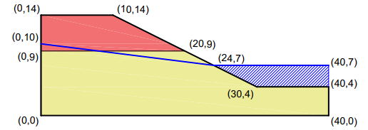

4 先前例子的FLAC/Slope解
现在我们使用FLAC/Slope检查【积水池(Ponded Water)边坡稳定性分析: HYRCAN, SLIDE, PLAXIS LE的结果比较】的例子,为了方便起见,把这个例子命名为Model 6, 克 隆Model 5, 然后修改计算条件。计算的安全系数FOS=1.334,极限平衡法计算的安全系数FOS=1.311(M-P)。
地下水和积水(Groundwater and Ponded Water)边坡的FOS和滑动面估算---FLAC/Slope验证的图7
滑动面和塑性指示器如下图所示。
地下水和积水(Groundwater and Ponded Water)边坡的FOS和滑动面估算---FLAC/Slope验证的图8
由此可以得出初步结论,PLAXIS LE可能在计算水压力时出现了错误,没有把水压力正确地施加到边坡边界上。
