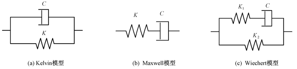

经过众多学者多年的研究和改进,都提出过黏滞阻尼器的恢复力模型,归纳起来,一般有线性模型、Kelvin模型、Maxwell模型、Wiechert模型四种类型。
【JY】消能减震黏滞阻尼器的力学原理与应用的图2

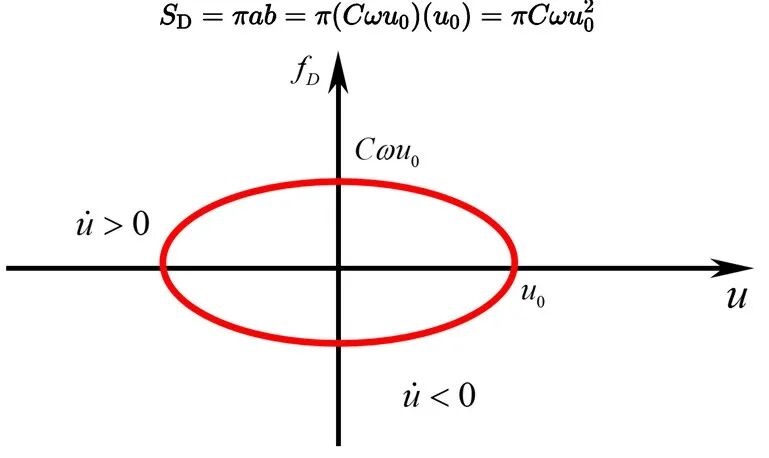

将上述方程进行整理可得黏滞阻尼其阻尼力的 滞回曲线为一个椭圆方程
【JY】消能减震黏滞阻尼器的力学原理与应用的图7
可见,线性黏滞阻尼其阻尼力的滞回曲线为一个椭圆方程,椭圆的面积也就是阻尼力循环一周所做的功:
【JY】消能减震黏滞阻尼器的力学原理与应用的图8

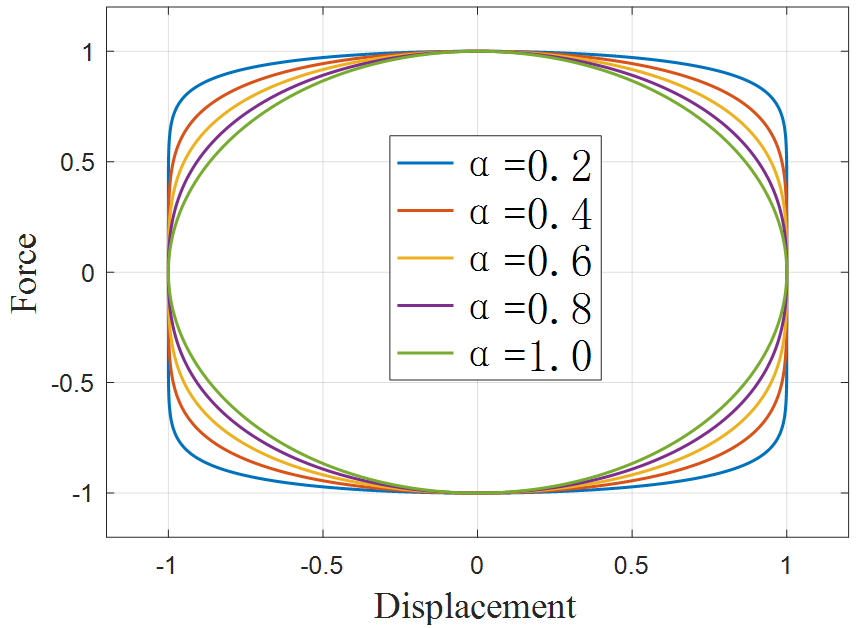

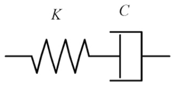

当0<α<1时,可拓展得到非线性滞回模型(即串联刚度无穷大的Maxwell模型):
【JY】消能减震黏滞阻尼器的力学原理与应用的图9
(当K=∞时,可得下图)
【JY】消能减震黏滞阻尼器的力学原理与应用的图10

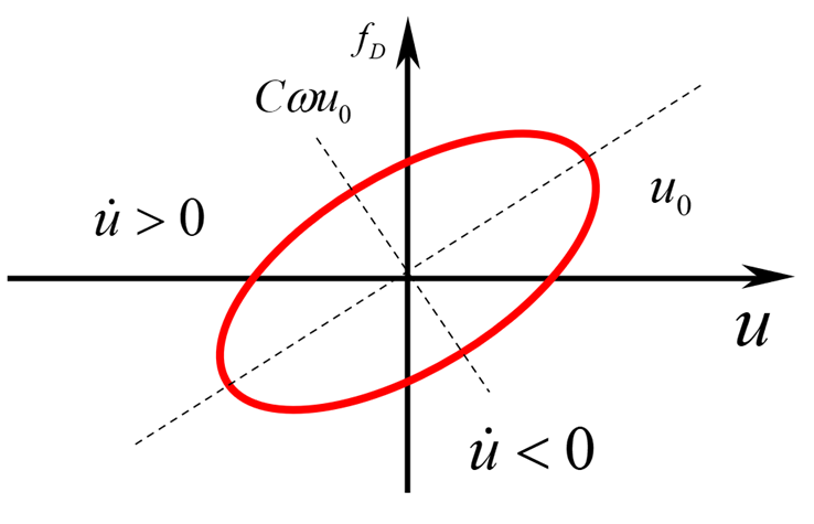

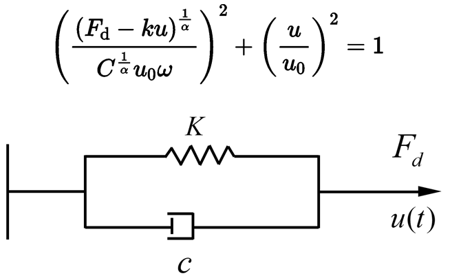

(2)在Kelvin模型中
对于带黏弹性质的黏滞阻尼器的模拟分析,考虑动态刚度的黏滞流体消能阻尼器理论模型可以采用Kelvin模型,即弹簧单元与阻尼单元为并联的形式,其中K是黏滞阻尼器的储存刚度,C是黏滞阻尼器的阻尼系数,α是黏滞阻尼器的阻尼指数,因此阻尼力的表达式为:
【JY】消能减震黏滞阻尼器的力学原理与应用的图11
将相应的位移函数带入可得到:
【JY】消能减震黏滞阻尼器的力学原理与应用的图12
【JY】消能减震黏滞阻尼器的力学原理与应用的图13
Kelvin模型滞回形状(当α=1时)

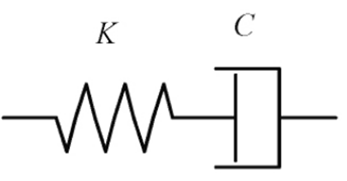

对于黏滞阻尼器的模拟分析,各软件均采用Maxwell模型,需要在软件中填写相应刚度K、阻尼系数C、阻尼指数α。(注意:如果要模拟Kelvin模型,如带粘弹性质的阻尼器,可采用Maxwell模型的单元 并联 弹性单元进行模拟。)
【JY】消能减震黏滞阻尼器的力学原理与应用的图14
Maxwell模型

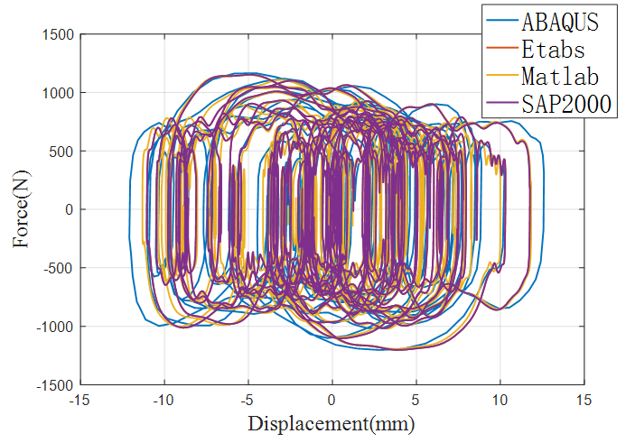

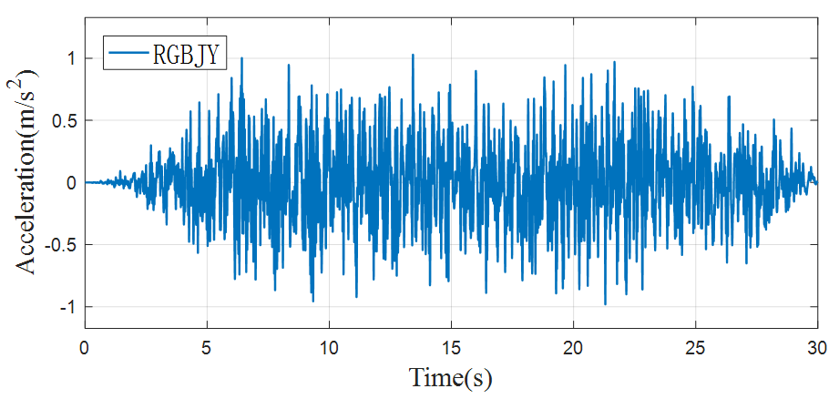

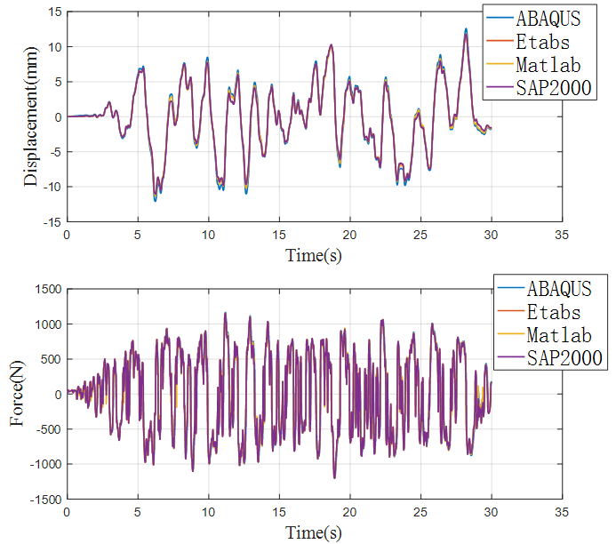

为验证软件原理,利用Matlab编写该本构进行计算分析,对比Sap2000、Etabs、Abaqus。采用质量点为10t,并联刚度100N/mm(组成Kelvin模型,目的是为了系统有一定整体刚度),阻尼系数为180N/mm^0.45,阻尼指数为0.45,采用以下振动信号进行单质点振动分析

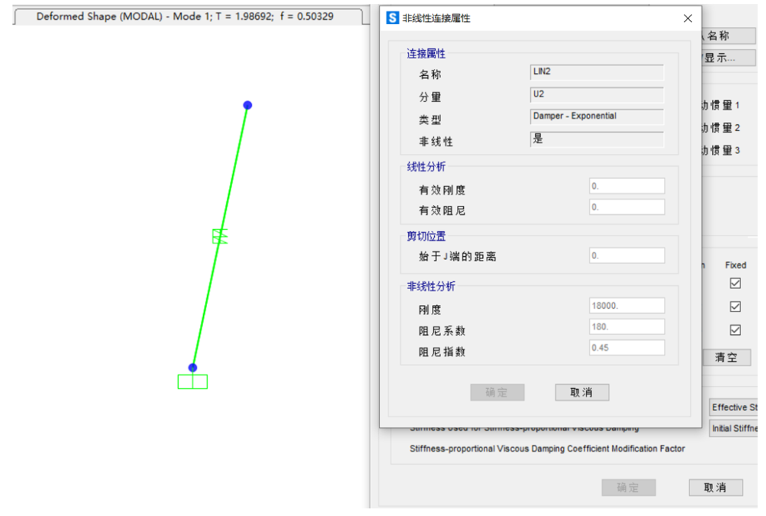

在Sap2000中:
在Sap2000中,仅需要注意单位,填写阻尼系数C、阻尼指数α,刚度K填写为阻尼系数C的100~1000倍(或者根据阻尼器外筒刚度进行填写)
【JY】消能减震黏滞阻尼器的力学原理与应用的图16

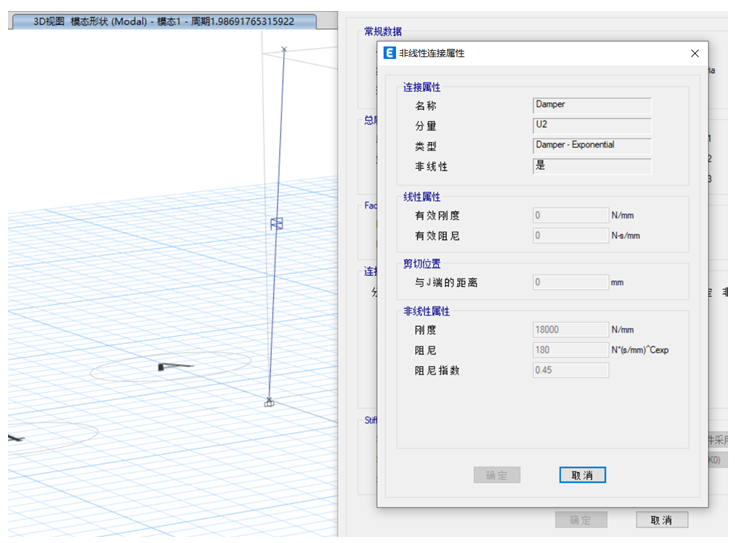

在Etabs中:
在Etabs中填写黏滞阻尼器需要非常小心,虽然求解器和Sap2000一样,都是SapFire,但是Etabs在填写黏滞阻尼器时候,阻尼系数C会自动根据(N、mm)换算单位。因此,建议选择单位N、mm下进行阻尼器填写,因为此时单位不容易出错。
【JY】消能减震黏滞阻尼器的力学原理与应用的图17

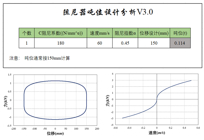

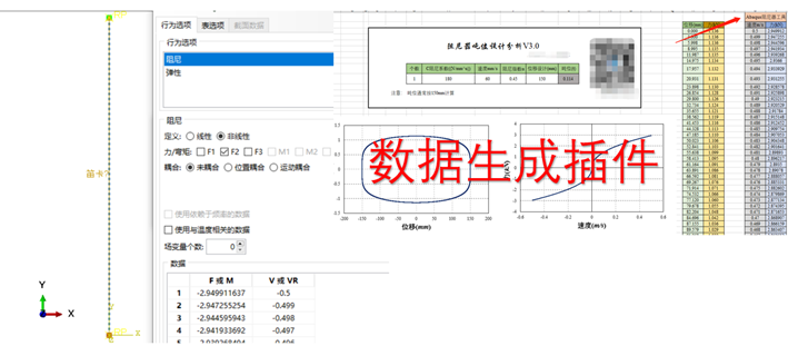

在ABAQUS中:
在Abaqus中,采用非线性链接对黏滞阻尼器进行模拟,其中阻尼里输入的是速度和力,可以通过《阻尼器吨位设计分析V3.0》插件自动生成速度、力的数据,对黏滞阻尼器进行模拟。
插件和模型案例下载地址文末有!
【JY】消能减震黏滞阻尼器的力学原理与应用的图18

结果对比:
通过Matlab程序对照,可以看出各个软件的原理均符合该力学模型(Maxwell模型),各软件的结果(位移、加速度、滞回曲线)对比十分吻合。其中Etabs和Sap2000的数据一摸一样,说明这两款软件均采用相同的计算内核(SapFire)。
【JY】消能减震黏滞阻尼器的力学原理与应用的图20
【JY】消能减震黏滞阻尼器的力学原理与应用的图21
