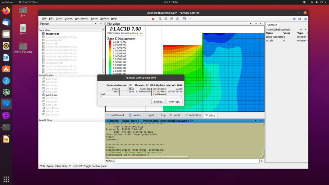

为了满足不同用户的需求,许多工程计算软件都同时发布Windows版本和Linux版本。现在Itasca的3DEC、FLAC3D和PFC从7.0版本开始为网络许可证用户免费推出Linux版本,运行在Ubuntu 20.04 Linux操作系统。Ubuntu是一个非常流行的开源Linux操作系统,可以在Windows系统下安装,实现双系统运行;也可以使用可启动的U盘,不需要把系统安装在硬盘上。

在Linux版本上创建的模型保存文件(model save)能在Windows版本上加载,反之亦然。Ubuntu系统下,也可以使用GUI和命令行,并以单一的Debian文件分发。

(1) 一些微小的图形用户界面上的差异(如字体)。Ubuntu的用户界面更炫酷一些,色彩更重些(我自己的体验,使用过一段时间,但不太适应它的那种界面风格);
