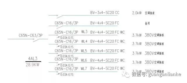

【干货】怎么看配电箱系统图?图中的符号代表意思?附25条电工基础知识 电力变压器视界 2021年12月2日 浏览:1853 技术邻 > 电气工程 > 电工 简介 什么是配电箱?所有用户用电的总的一个电路分配箱。 工作原理 配电箱是按电气接线要求将开关设备、测量仪表、保护电器和辅助设备组装在封闭或半封闭金属柜中或屏幅上,构成低压配电装置。 正常运行时可借助手动或自动开关接通或分断电路。故障或不正常运行时借助保护电器切断电路或报警。 借测量仪表可显示运行中的各种参数,还可对某些电气参数进行调整,对偏离正常工作状态进行提示或发出信号。常用于各发、配、变电所中。 用途 便于管理,当发生电路故障时有利于检修。配电箱和配电柜配电盘配电凭等,是集中安装开关、仪表等设备的成套装置。 常用的配电箱有木制和铁板制两种,现在哪儿的用电量都挺大的,所以还是铁的用的比较多。 配电箱的用途:当然是方便停、送电,起到计量和判断停、送电的作用。 分类 按结构特征和用途分类 (1)固定面板式开关柜,常称开关板或配电屏。它是一种有面板遮拦的开启式开关柜,正面有防护作用,背面和侧面仍能触及带电部分,防护等级低,只能用于对供电连续性和可靠性要求较低的工矿企业,作变电室集中供电用。 (2)防护式(即封闭式)开关柜,指除安装面外,其它所有侧面都被封闭起来的一种低压开关柜。这种柜子的开关、保护和监测控制等电气元件,均安装在一个用钢或绝缘材料制成的封闭外壳内,可靠墙或离墙安装。柜内每条回路之间可以不加隔离措施,也可以采用接地的金属板或绝缘板进行隔离。通常门与主开关操作有机械联锁。另外还有防护式台型开关柜(即控制台),面板上装有控制、测量、信号等电器。防护式开关柜主要用作工艺现场的配电装置。 (3)抽屉式开关柜。这类开关柜采用钢板制成封闭外壳,进出线回路的电器元件都安装在可抽出的抽屉中,构成能完成某一类供电任务的功能单元。功能单元与母线或电缆之间,用接地的金属板或塑料制成的功能板隔开,形成母线、功能单元和电缆三个区域。每个功能单元之间也有隔离措施。抽屉式开关柜有较高的可靠性、安全性和互换性,是比较先进的开关柜,目前生产的开关柜,多数是抽屉式开关柜。它们适用于要求供电可靠性较高的工矿企业、高层建筑,作为集中控制的配电中心。 (4)动力、照明配电控制箱。多为封闭式垂直安装。因使用场合不同,外壳防护等级也不同。它们主要作为工矿企业生产现场的配电装置。 各类符号标注 根据图纸《配电箱系统图》中标注 NPX630/3P 400A中:NPX630是断电器的型号,3P是三极,400A指最大断路电流为400A。 NPX160/3P 160A WL1 YJV-4*70+1*35-SC80 FC 58.8W AP3配电箱: NPX160是断电器的型号。 3P指三极,额定频率为50Hz,额定绝缘电压为690V,脱扣器电流40-160A。 WL1:指回路1。后面还有回路2等。 YJV:铜芯交联聚乙烯电缆。 NHYJV:耐火铜芯交联聚乙烯电缆。 4*70+1*35:指4根线芯截面70mm2加一根线芯截面35的中性线芯。 SC80:指穿直径为80的焊接钢管(俗称黑铁管)。 FC:指暗敷在地面内。 C65N-C10/1P WL1 BV-3*2.5-SC15 CC 0.78KW 照明: C65N为断电器型号。 C10/1P:断电器最大断路电流为10A,极数为一极。 BV:铜芯聚氯乙烯绝缘电缆。 3*2.5:3根线芯截面面积4mm2的。 SC15:穿直径15mm的钢管。 CC:暗敷设在屋面或顶板内。 C65N-C16/3P WL5 BV-4*4-SC20 FC WC 3.7KW 380V空调插座: 回路5中,断电器型号为C65N,最大断路电流为16A,采用4根线芯截面4mm2的铜芯聚氯乙烯绝缘电缆,穿直接20mm的钢管,暗敷设在地面内、墙内。 各种敷设方式 AB-沿或跨梁(屋架)敷设 BC-暗敷设在梁内 AC-沿或跨柱敷设 CLC-暗敷设在柱内 WS-沿墙面敷设 WC-暗敷设在墙内 CE-沿天棚或顶板面敷设 CC-暗敷设在屋面或顶板内 SCE-吊顶内敷设 FC-地板或地面下敷设 SC-穿焊接钢管敷设 MT-穿电线管敷设 PC-穿硬塑料管敷设 FPC-穿阻燃半硬聚氯乙烯管敷设 CT-电缆桥架敷设 MR-金属线槽敷设 M-用钢索敷设 KPC-穿聚氯乙烯塑料波纹电线管敷设 CP-穿金属软管敷设 DB-直接埋设 TC-电缆沟敷设 CE-混凝土排管敷设 脱扣方式 MA-磁脱扣 TM-热磁脱扣 MIC-电子脱扣 分断能力 分断能力分5个等级: F:36KA N:50KA H:70KA S:100KA L:150KA 25条电工基础 1、单相电源插座接线的规定 单相插座有多种,常分两孔和三孔。两孔并排分左右,三孔组成品字形。接线孔旁标字母,L为火N为零。三孔之中还有E,表示接地在正中。面对插座定方向,各孔接线有规定。左接零线右接火,保护地线接正中。 2、漏电保护器的选择 选择漏电保护器,供电方式为第一。单相电源二百二,二线二级或单级。三相三线三百八,选用三级保护器。三相四线三百八,四线三级或四级。“级”表示开关触点 “线”表示进、出线 3、灯泡不亮的原因查找办法 灯泡不亮叫人烦,常见原因灯丝断。透明灯泡看得着,否则可用电笔验。合上开关点两端,都不发亮火线断一亮一灭灯丝断,两端都亮断零线。 4、埋地导线埋设前的断芯检查和断点确定方法 地埋导线埋设前,有无断芯盘盘检。检查使用兆欧表,L一端接导线,导线另端放水中,仪表E端照此办,慢慢摇动兆欧表,针不到零是断线。查找断点在何处,使用仪器DG3,单相交流接一头,仪器贴附地埋线,从头到尾慢移动,仪灯发光线未断,若是仪器灯熄灭,此处就是断线点。 5、低压验电笔判断交流单相电路故障的方法 交流验电用电笔,亮为火线不亮地。电路故障可检查,通电测量火和地。亮灭正常查设备,电路断开不可疑。若是两端都不亮,电源火线已脱离。若是两端都发亮,零线断裂或脱离。 6、用指针式万用表测量直流电压的方法 测量之前先调零,量程选择要适中。确定电路正负极,并联接线要搞清。黑色表笔接负极,红色表笔要接正。若是表针反向转,接线正负反极性。 7、用指针式万用表测量直流电流的方法 测量之前先调零,量程选择要适中。确定电路正负极,串联接线要搞清。黑色表笔接负极,红色表笔要接正。若是表针反向转,接线正负反极性。 8、用指针式万用表测量导体直流电阻的方法 测量电阻选量程,选完量程再调零。两笔短路看表针,不在零位要调整。旋动欧姆调零钮,表针到零才算成。旋钮到底仍有数,更换电池再调整。接触一定要良好,阻大两手要悬空。测量数值保准确,表针最好在格中。测量完毕关电源,旋钮旋到电压中。 9、用指针式万用表判断电容器的好坏 电容好坏粗判断,万用电表可承担。使用电阻乘K档,表笔各接一极端。表针摆到接近零,然后慢慢往回返。到达某处停下来,返回越多越健康。到零不动有短路,返回较少有漏电。开始测量表不走,电容内部线路断。 10、用充、放电法判断电容器的好坏 电容好坏粗判断,充放电法可承担。电容两端接直流,少许时间就掐断。导体点接两个极,有无火花注意看,有火为好无火坏,同种火大更饱满。 11、“已知三相异步电动机的额定容量和电压,求取额定电流的近似值 中小容量高低压,电流估算看千瓦。给出关系为中值,容大减小容小加。一个千瓦两安培,常用低压三百八。高压电机三千伏,四个千瓦一安流。电压更高六千伏,八个千瓦一安流。额定电压到一万,十三千瓦为一安。 12、“三相380V电动机改用单相220V电源供电时的接线方法和接入电容器的电容量计算 电机三相改单相,绕组接法按原状。三端出线都有用,俩接电源一接容。接容以后接电源,接零接火转向反。电机三相改单相,并接电容的容量。工作电容看接法,星接小来角接大。百瓦电机微法数,角接为十星接六。起动电容可同大,十瓦二至三微法。电容耐压看电源,二百二电源三百三。 13、感性负载电路中电流和电压的相位关系 电感妙在一“感”字,感情来去皆需时。刚一见面很陌生,心里的话儿难启齿。一旦需要分手时,“藕断丝连”还相思。电源一通电压加,电流一时难通达。切断电源电压断,电流一时难切断。上述比喻教通俗,电压在前流在后。两者相差电角度,最大数值九十度。 14、每千米导线的重量估算 千米导线有多重,要看截面和品种,截面单位毫米方,乘以系数值不同。硬铝最轻二点八,纯铝次之把三乘。钢芯铝绞乘以四,七点八铁比较重。再重纯铜八点八,钢绞最重九点零。考虑弧垂和绑扎,再把一点零三乘。相关公式:质量=密度X体积。体积=底面积X高度 15、发电机原理和右手定则 导线切割磁力线,感应电磁生里面。导线外接闭合路,就有电流流其间。判断流向用右手,伸开右手成平面。导线运动拇指向,手心面对N极端。四指方向即电流,该端也是正极端。 16、基尔霍夫第一定律、第二定律 基尔霍夫是名人,电路定律他发明。节点电流为第一,流出、流入两相平。回路电压为第二,压降、电势两相等。 17、整流电源输出直流电压与输入交流电压的关系以及整流二极管的反压 交流电压变直流,输出电压怎样求?输入电压为一百,单相半波为四五。三相半波一一七,半波两倍全波数。如若采用晶闸管,从零开始到上数。管子反压要记住,单相三相不同数。单相桥式一四一,三相桥式二三九。注:输入电压应为相电压。 18、电阻串联和并联后总阻值的计算 电阻串联值增加,越串越长阻越大。电阻并联值减小,相当截面在增大。并联总阻较难求,各值先要求倒数。倒数之和的倒数,就是并联后电阻。并联只有两电阻,总阻可用简式求。两阻之积作分子,两阻之和作分母。 19、三相交流电源的两种接法和两种出线方式 三相接法有两种,一个三角一个星。角接三相围一圈,三个顶点三相线。星接三尾联一点,联点叫做中性点。三首引出三相线,中点出线中性线。相线俗称叫火线,中线俗称叫零线。星接可出两种线,三相三线和四线。三相三线无零线,三相四线有零线。 20、整流二极管正负极的判定方法 二极管有两个极,一个阳极一阴极。分辨极性较简单,首先可看图表记。三角一端极为阴,短杠一端为阳极没有图表看外形,较圆一端为阳极。较大规格带螺丝,螺丝一端为阳极。若不放心用表量,万用电表准备齐。乘以一百电阻档,两笔分别接电极。正反两次比阻值,一大一小记仔细。阻值小时看表笔,红阳黑阴定电极。 21、桥式整流电路的连接方法以及阻容保护、整流二极管问题 单相桥式四个管,两两串联再并联。并联两端出直流,两管连点进电源。三相桥式六个管,两两串联再并联。并联两端出直流,两管连点进电源。阻容保护二极管,三种接法任你选。一种并在交流侧,一种并在直流端。还有一种较复杂,并在每支管两端。感性负载反电势,并联持续二极管。 22、磁铁及磁铁的性质、磁场和磁力线 不管大小与粗细,磁铁均有两个极。南极S北极N,两端最大磁场力。同极相斥异极吸,万物都是同一理。描述磁场磁力线,每条都是闭合线。体外从N到S极,S到N体内穿。线线相互不交叉,相对密集在两端。 23、为减小输出电流纹波而设置的滤波电路 要想得到稳定流,滤波电路接输出。一个电容一个抗,接成一种T形路。两个电容一电抗,名称叫做派电路。还有一种较简单,两个电容一电阻。 24、刷偏离中性线的影响和调整方法 励磁接通再开断,同时要把仪表看。仪表指针来回摆,摆幅较大电刷偏。轻轻旋动电刷架,摆幅最小调整完。电机通电正反转,两次转速来相减。所得之差若较大,说明电刷比较偏。轻轻旋动电刷架,相差最小调整完 25、刷偏离中性线的影响和调整方法 励磁接通再开断,同时要把仪表看。仪表指针来回摆,摆幅较大电刷偏。轻轻旋动电刷架,摆幅最小调整完。电机通电正反转,两次转速来相减。所得之差若较大,说明电刷比较偏。轻轻旋动电刷架,相差最小调整。 来 源: 北京广安电力
