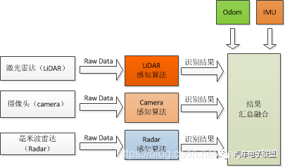

Late fusion — Fusing the results, 一般称为后融合(或结果融合/信息融合),每个传感器独立检测处理,得到检测结果,再汇总;
多传感器融合技术原理及融合技术分析的图2
