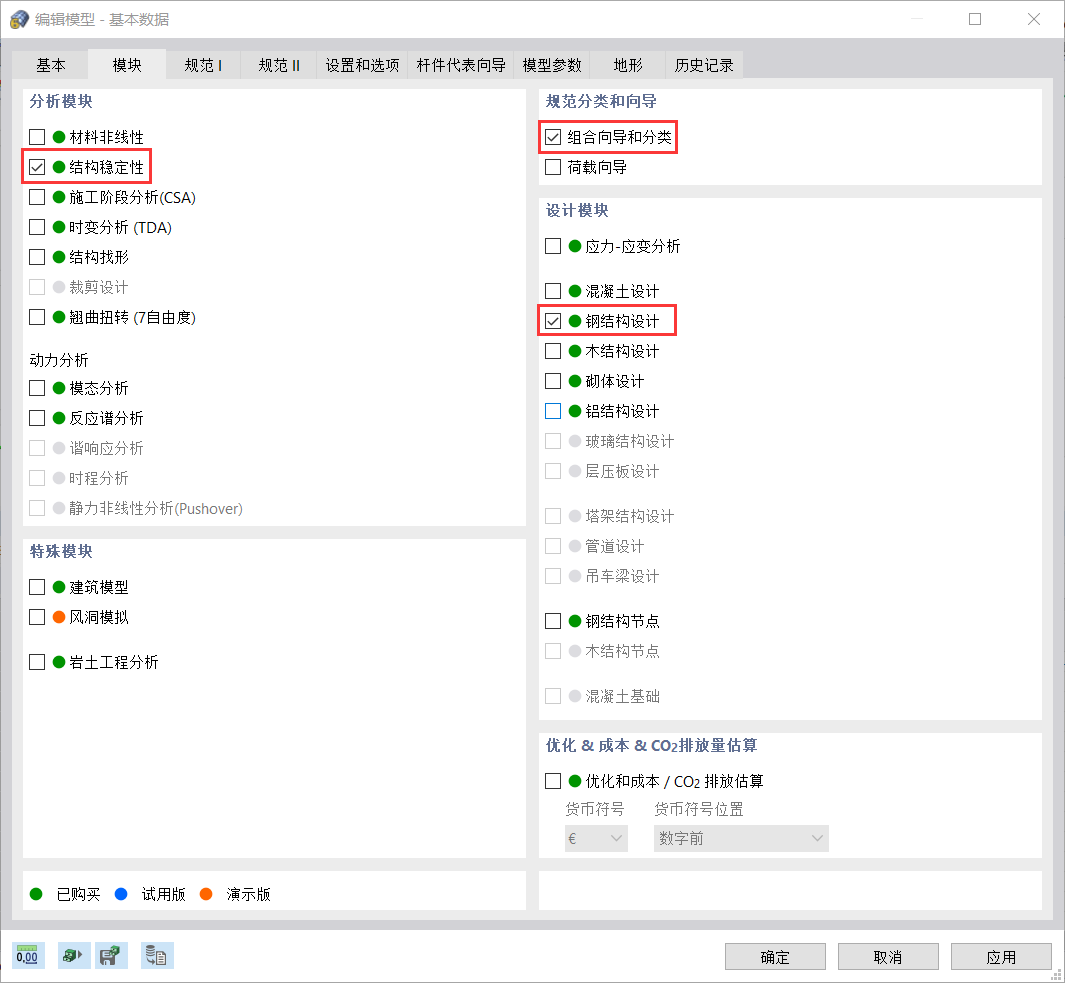

命令路径:文件>基本数据>模块;
激活三个模块:1-结构稳定性;2-组合向导及分类;3-钢结构设计;
直接分析法实现详细说明的图1
模块1:对每个荷载组合进行屈曲分析,获得临界荷载系数。
模块2:按照规范自动生成荷载组合。
模块3:按照规范执行构件验算。

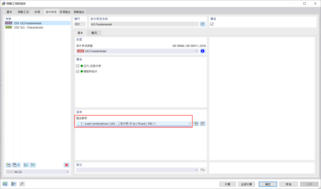

命令:荷载工况和组合>设计状况>组合助手
直接分析法实现详细说明的图3

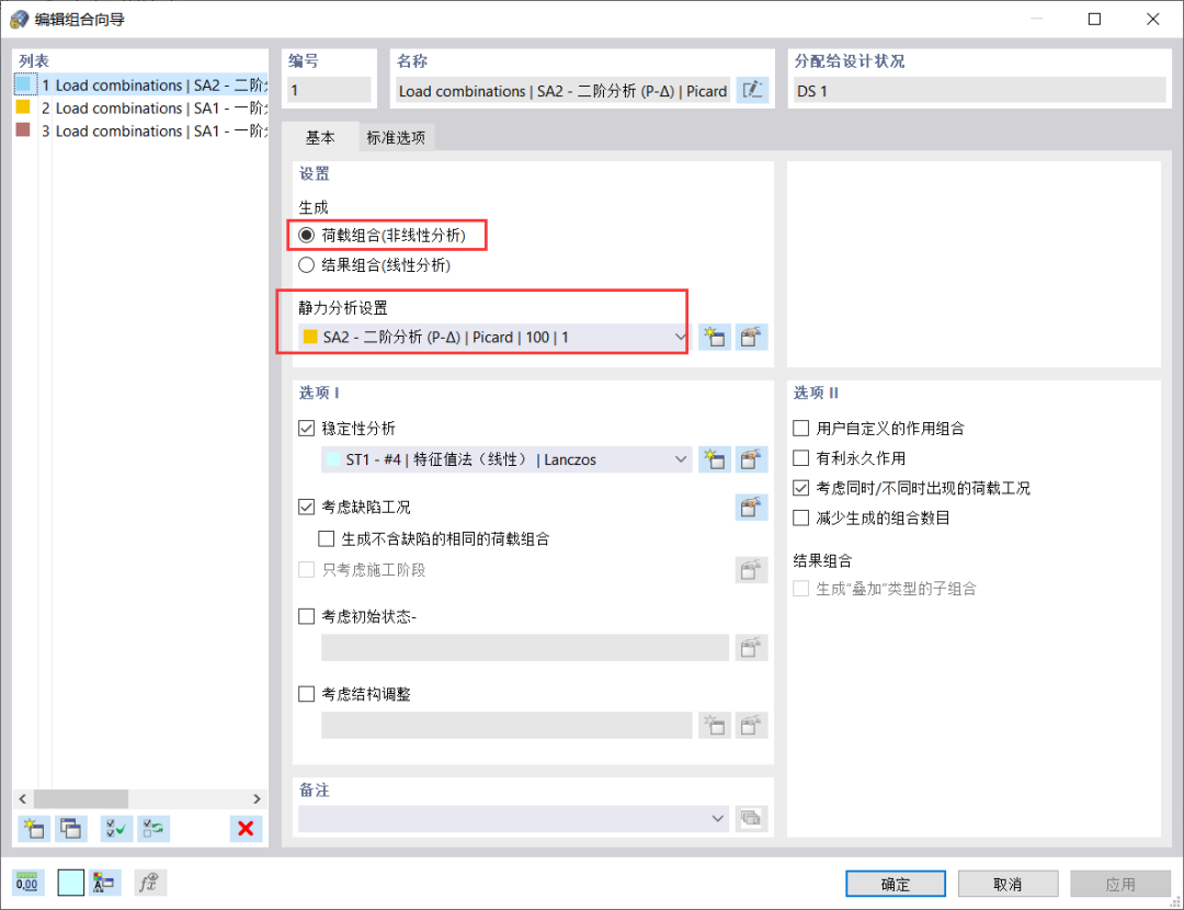

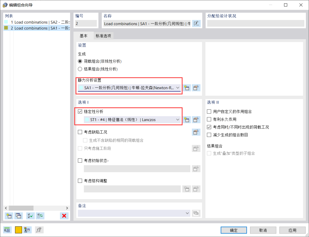

新建一个组合助手设置,该设计状况(承载能力极限状态)生成的所有荷载组合都会采用组合助手里的分析设置。
直接分析法实现详细说明的图4
静力分析设为一阶分析,稳定分析勾选上。该组合助手会对每个荷载组合生成两个分析,一个静力分析一个稳定分析。由于当前的目的是为了获得结构的最低阶临界荷载系数,所以只需要稳定分析的结果,静力分析的结果暂不用来构件验算,故静力分析选最快的一阶法。

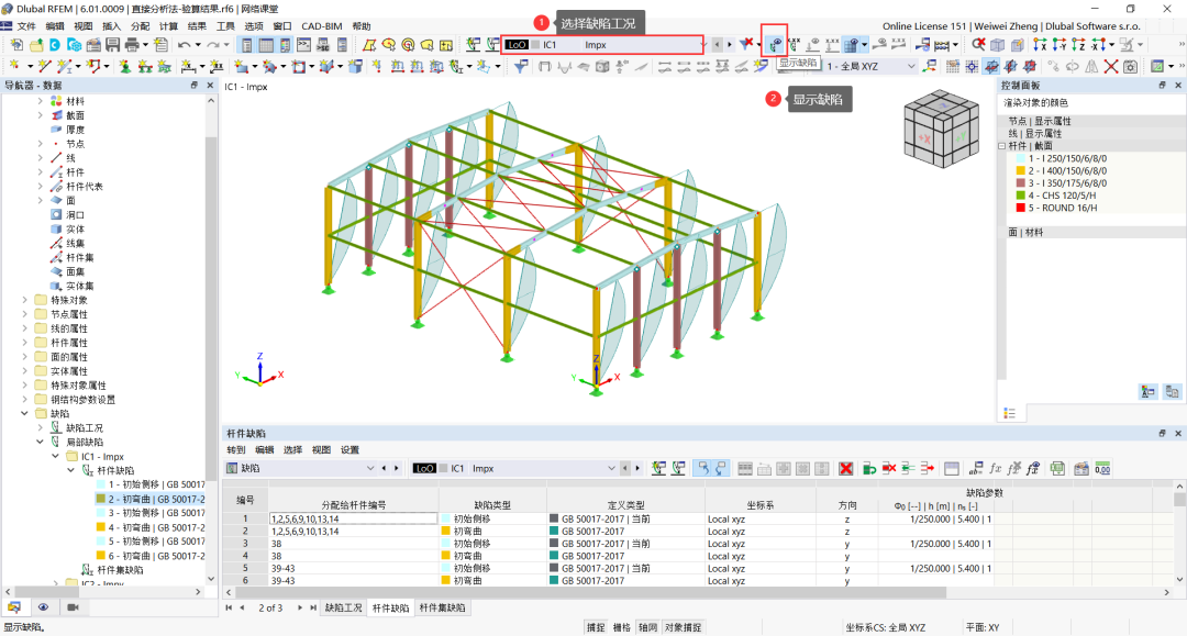

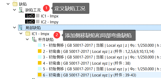

添加缺陷

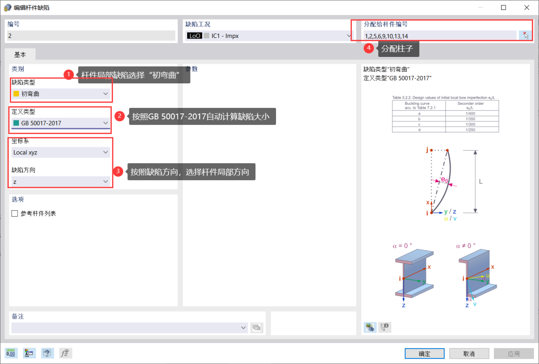

  1. 导航器>缺陷>缺陷工况>新建缺陷工况Impx,Impy
  2. Impx>杆件缺陷>新建杆件缺陷
直接分析法实现详细说明的图8
缺陷添加步骤。

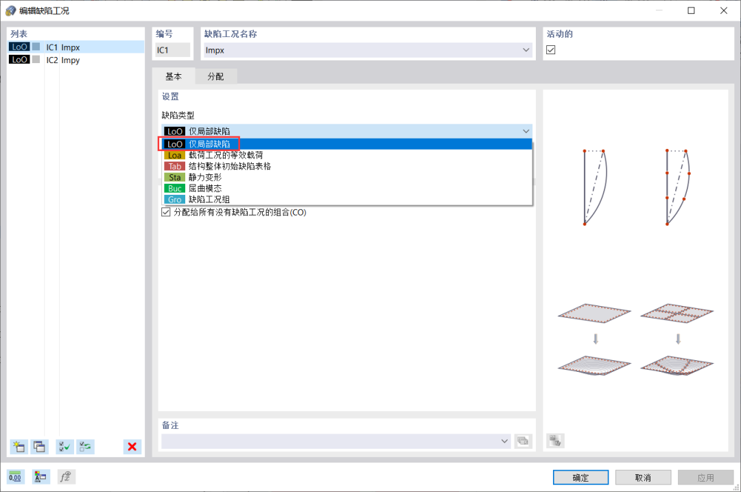

直接分析法实现详细说明的图9
缺陷工况类型定义。此处的局部缺陷指的是结构整体中局部的杆件,是杆件缺陷的含义(包含侧移和局部弯曲,见右侧示意图)。
直接分析法实现详细说明的图10
建立缺陷工况时,将缺陷与相应方向水平力绑定。可大幅减少荷载组合数量。

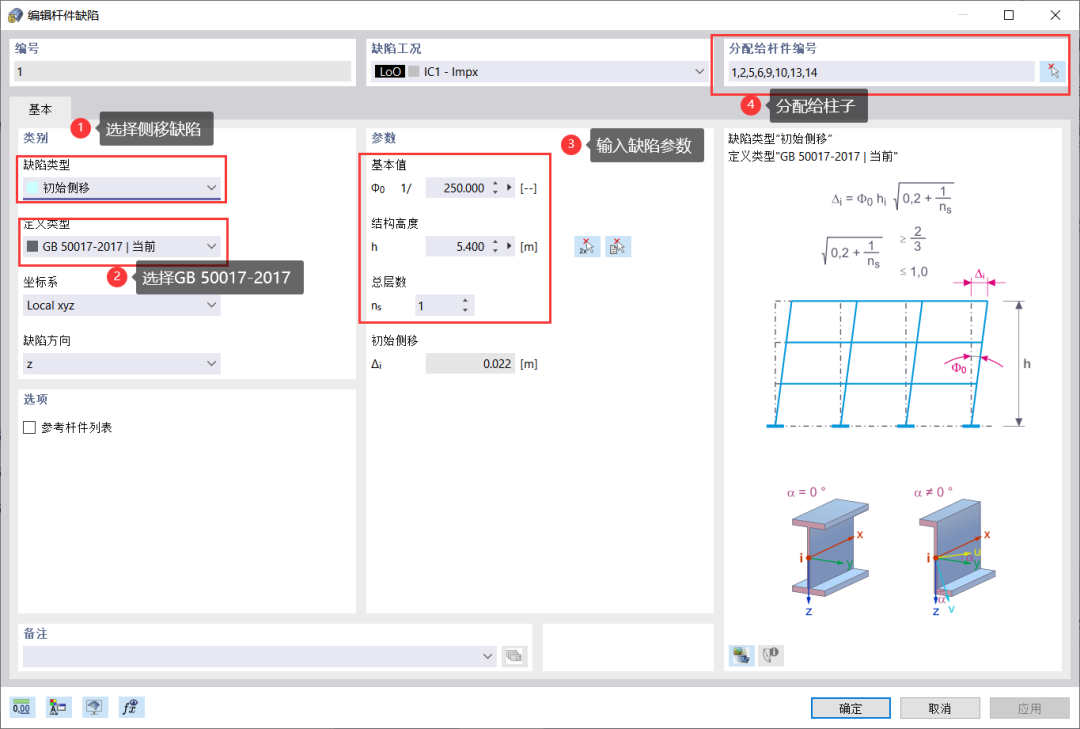

直接分析法实现详细说明的图11
对杆件添加侧移缺陷。
直接分析法实现详细说明的图12
对杆件添加局部弯曲缺陷。
直接分析法实现详细说明的图13

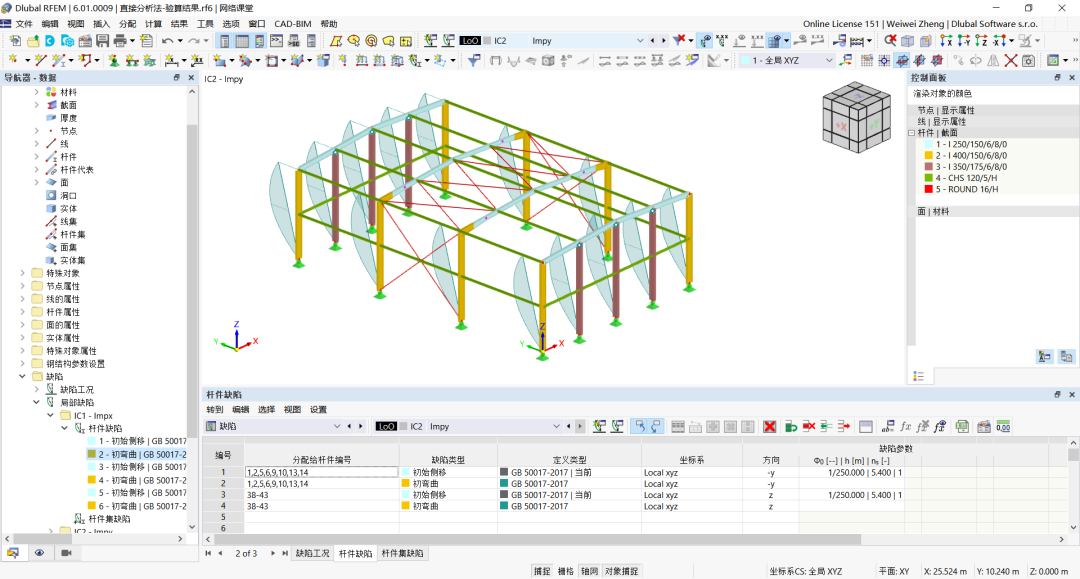

直接分析法实现详细说明的图14
缺陷添加结果显示。

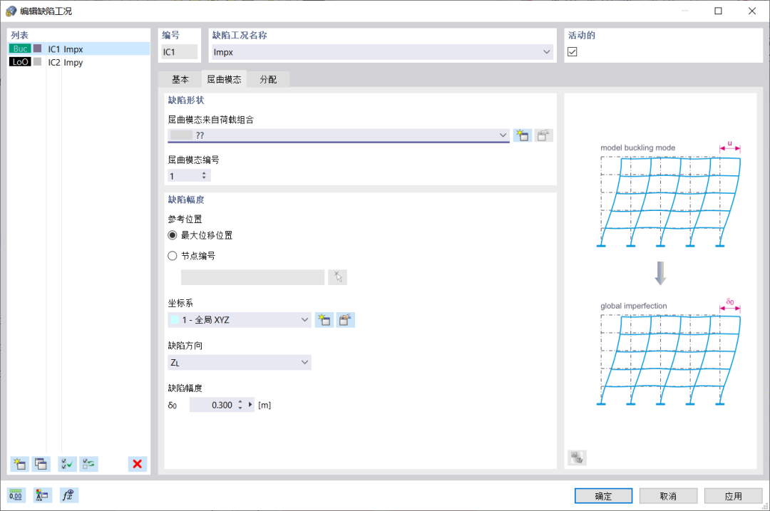

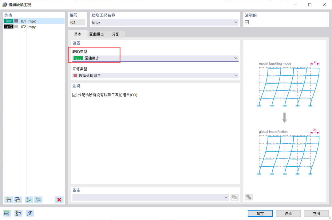

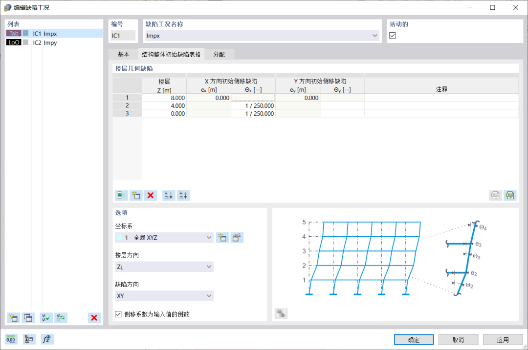

如果是层结构,则缺陷工况选择“结构整体初始缺陷表格”,可以参数化对每一层添加整体侧移缺陷,不用再选择构件添加构件的侧移缺陷。
直接分析法实现详细说明的图15
直接分析法实现详细说明的图16
如果是空间结构,则缺陷工况选择“屈曲模态”,可选择某个荷载组合的屈曲分析结果作为缺陷。
直接分析法实现详细说明的图17
直接分析法实现详细说明的图18

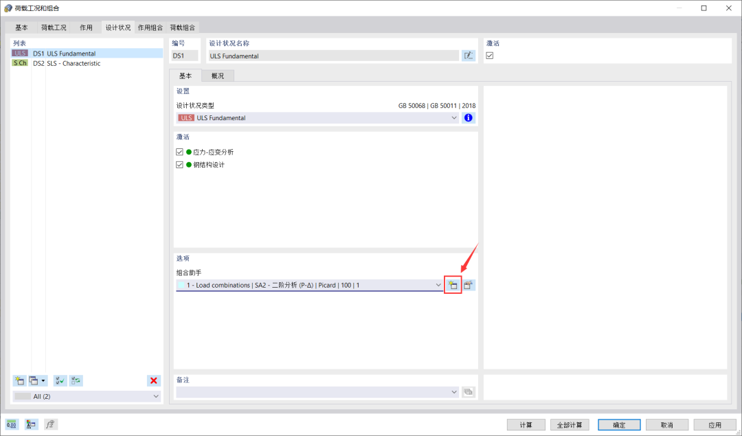

荷载组合按照非线性计算
修改设计状况的组合助手,由前面的一阶改为二阶。如此生成的荷载组合都是用二阶分析法计算的。
直接分析法实现详细说明的图19
直接分析法实现详细说明的图20

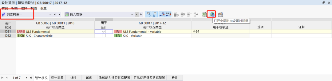

表格>钢结构设计。点击“打开全局附加设置对话框”。

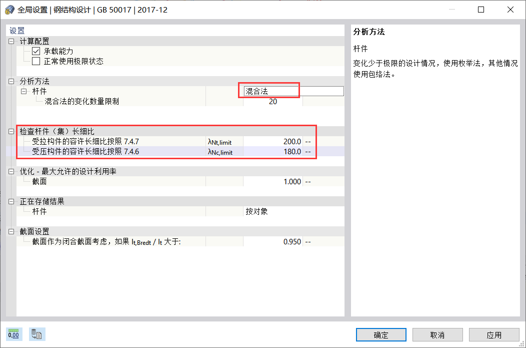

直接分析法实现详细说明的图22
全局设置:1.仅验算承载力;2.分析方法设为混合法:当荷载组合数量小于20时,会用所有组合内力进行验算(即列举法,比较慢,工况少时影响不大),如果大于20,会用最大/小内力所在组合进行验算(即包络法,比较快,工况多时,能大幅度减少验算时间)。3.根据需要修改长细比限值。4.储存结果,选择“按对象”,这样一个构件就显示最大的应力比;如果选“按地点“,则一个杆件上的应力比会变化,可以看到验算结果最大值发生的位置在哪;如果选”按应力点“,除了可以看到应力比随着杆件位置的变化,还能看到截面上应力的变化。

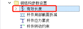

直接分析法实现详细说明的图23
导航器>钢结构参数设置>有效长度>新建有效长度

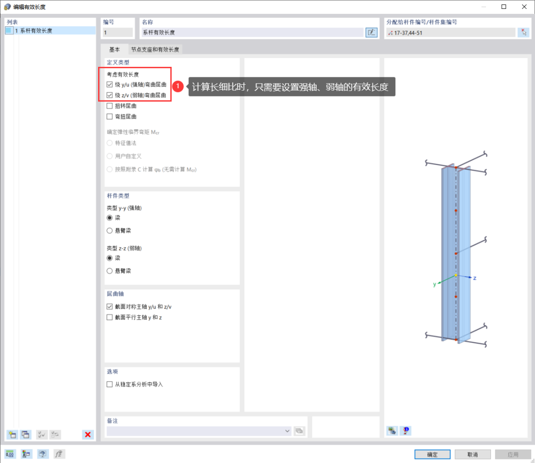

直接分析法实现详细说明的图24
只需要选择绕强轴和绕弱轴,不需要勾选扭转屈曲和弯扭屈曲,只有当采用一阶法和二阶P-Δ法需要验算扭转屈曲和弯扭屈曲时才需要勾选。

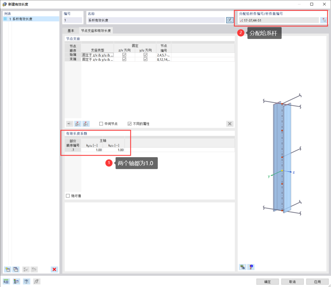

直接分析法实现详细说明的图25
系杆有效长度指定。

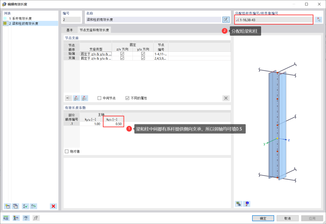

直接分析法实现详细说明的图26
梁和柱有效长度指定。弱轴均按照系杆支承间距计算。

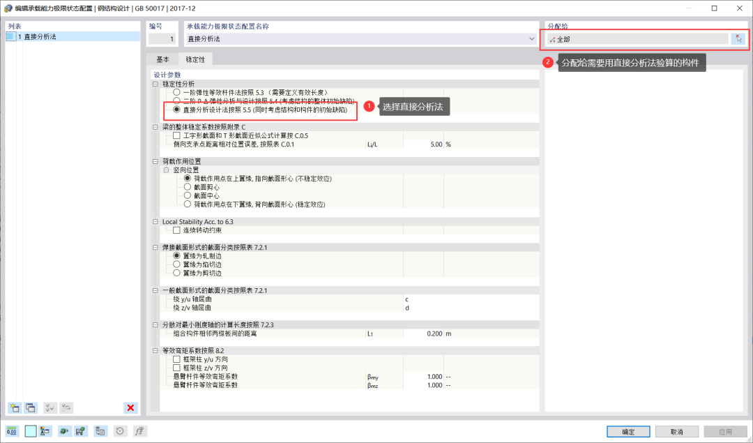

指定构件稳定验算方法为“直接分析法”
直接分析法实现详细说明的图27

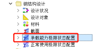

导航器>钢结构设计>承载能力极限状态配置>新建
直接分析法实现详细说明的图28
稳定验算方法改为直接分析法,分配给所有构件。(或者柱按直接分析法,梁和系杆按照一阶弹性等效杆件法)

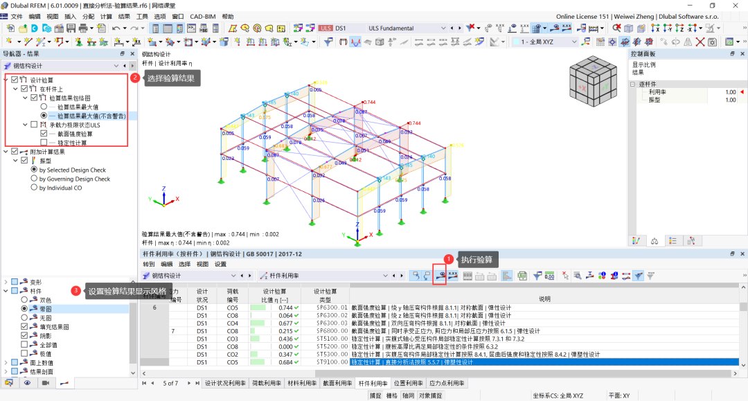

显示验算结果
直接分析法实现详细说明的图29
图形化显示所有构件最大应力比。

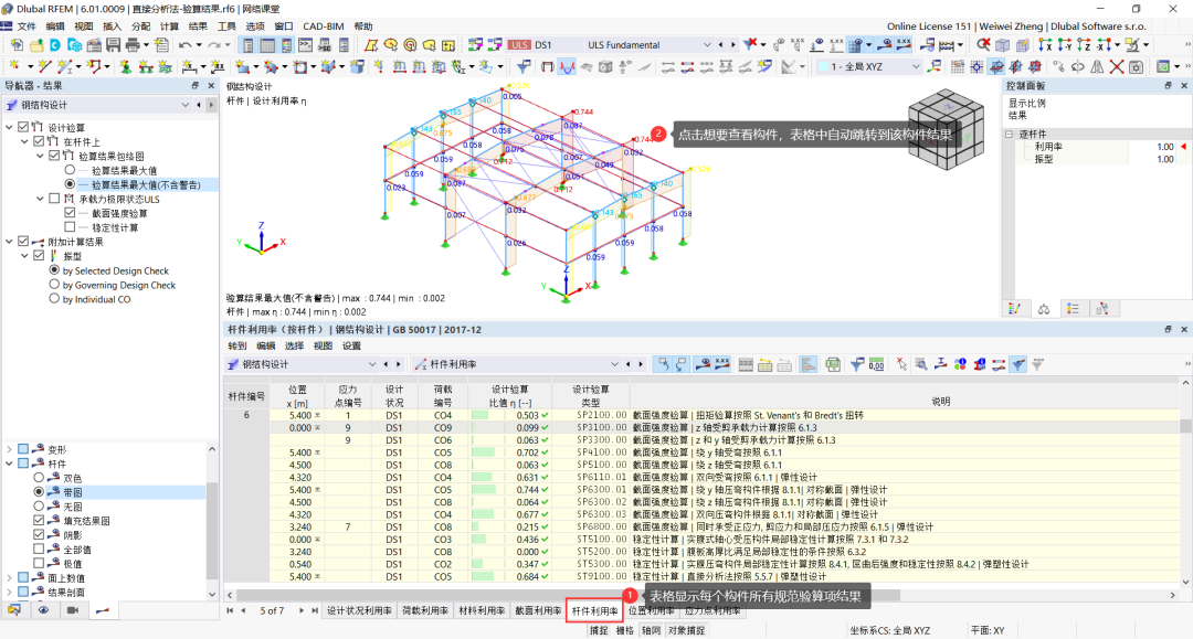

直接分析法实现详细说明的图30

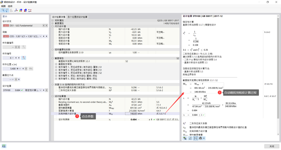

点击构件,表格显示构件所有验算结果,双击某项即可查看该结果计算详细过程,如下图。
直接分析法实现详细说明的图31
点击计算过程中的任一参数,即可右侧跳到对应区域显示计算公式。

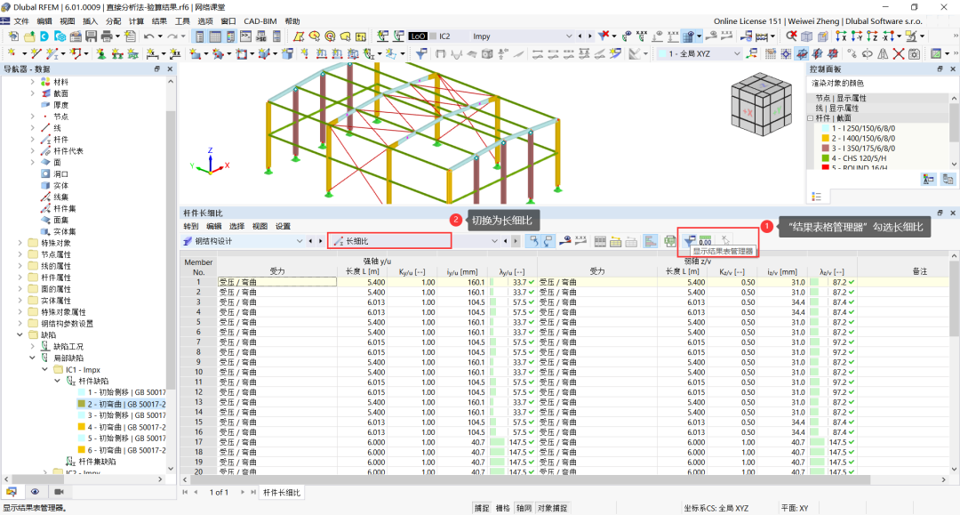

直接分析法实现详细说明的图32
长细比验算结果表格。
