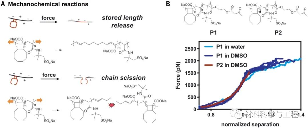

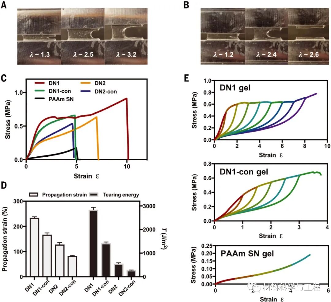

在此,研究者提出的RSE的概念如图1所示。链延伸是由双环[6.2.0]癸烷(BCD)机制载体的钠盐提供的,它通过力耦合的[2+2]环回反应来释放储存的长度。BCD共聚物是由相应的双环羧酸环丁烯单体1a自由基加成共聚而成。研究者利用原子力显微镜(AFM)实现的单分子力谱(SMFS),对力载体的反应性进行了量化。1a与2-丙烯酰胺-2-甲基丙烷磺酸盐(AMPS) 2和甲基丙烯酸乙酯3(对于强连接)的共聚,提供了线性共聚物P1, 1a:2:3 = 0.22:0.62:0.16(图2)。在高达~1500 pN的力下,SMFS曲线是典型的柔性聚合物链,克服了构象熵(~1 ~10 pN),达到端到端的距离,接近其完全扩展的轮廓长度(~102 pN)。与由类似的控制链组成的网络相比,活性链延伸高达40%导致水凝胶进一步延伸40-50%,并显示出两倍大的撕裂能量。这种增强与双网络结构具有协同作用,并补充了其他现有的增韧策略。
《Science》:力引发的化学反应,让水凝胶更强韧!的图2
图1 DN水凝胶中的RSE概念。
《Science》:力引发的化学反应,让水凝胶更强韧!的图3
图2 力学化学反应驱动RSE。
《Science》:力引发的化学反应,让水凝胶更强韧!的图4
图3 DNs对单轴拉伸的响应。

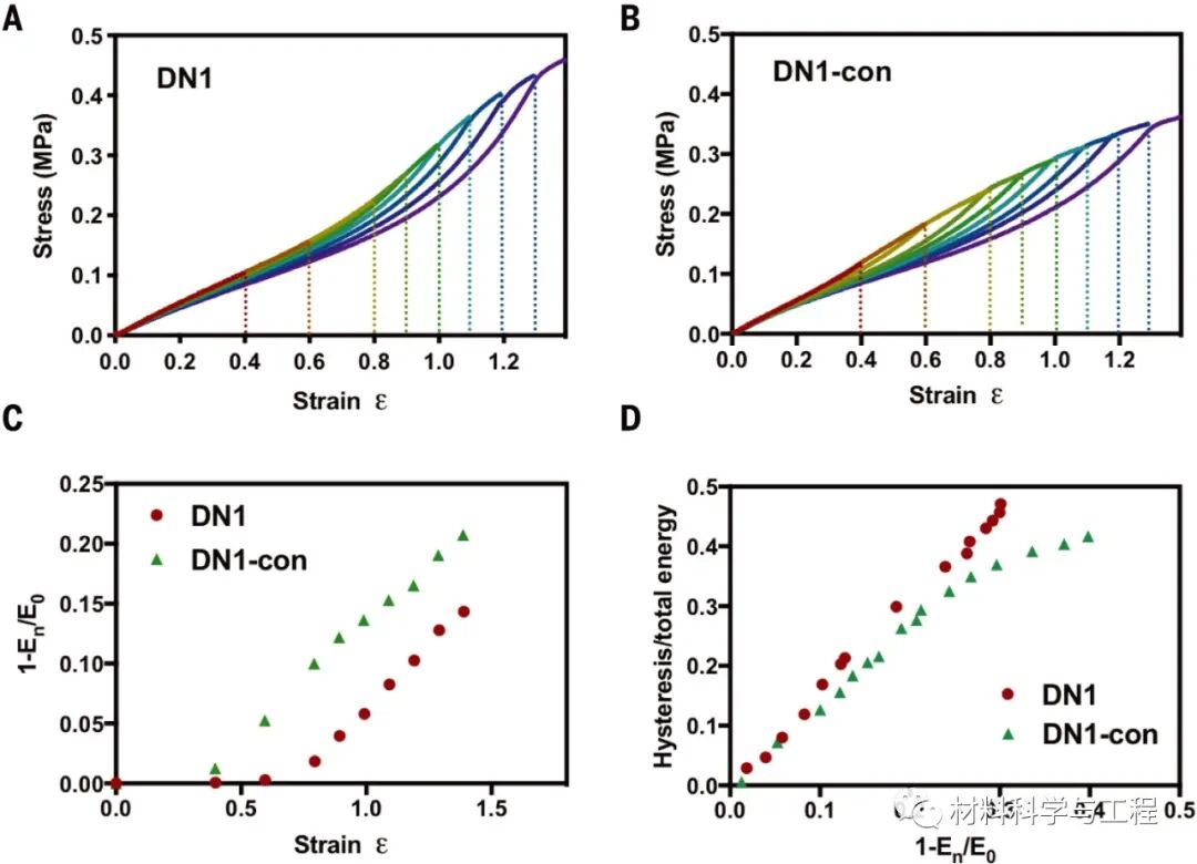

《Science》:力引发的化学反应,让水凝胶更强韧!的图5
图4 DN1和DN1-con的滞后分析。
