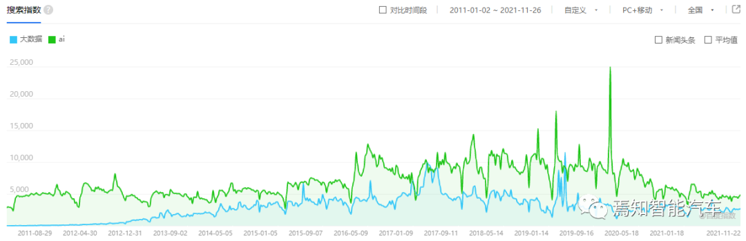

AI是数据科学和计算机科学的一个重要技术领域,通俗来说就是让计算机来做一些以往由人类智能来完成的事情,例如下围棋和驾驶汽车等。下图是从2011年以来,关于“大数据”和“AI”的百度搜索指数。可见“大数据”在12年之前甚少被搜索,在17年左右到达了搜索的巅峰,之后有所回落。而“AI”则在11年及更早就被人们所了解并搜索,在17年开始搜索量猛增。
大数据与AI时代的图5
图3:“大数据”和“AI”的百度搜索指数
总体来看,这近10年来“大数据”以及“AI”的搜索热度具有类似的涨跌态势,其原因是二者确有联系,而且相辅相成。近年来AI技术的发展,最主要是构筑在机器学习技术应用的新基础之上。机器学习实际上是一种数据分析技术,让计算机执行人和动物与生俱来的活动:从经验中学习。机器学习算法可以是简单的线性回归,也可以是复杂的深度神经网络(DNN)。

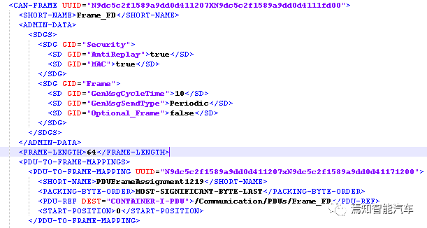

半结构化数据: 这种数据的变量也是定义好的,但是其规则不是一成不变的。一般是通过标记符号来标注数据,而且标记符号是可变的。典型的例子就是超文本标记语言(HTML)和基于AUTOSAR的拓展标记语言(ARXML)等。下图就是一个ARXML文件的截图例子,从中我们能读到相关的变量信息,例如“AntiReplay”的属性是“True”和帧的长度是64。但是每个ARXML中的变量定义都不一样,例如有些帧没有安全属性,那么它们就会没有“AntiReplay”的定义。
大数据与AI时代的图10
图6:半结构化数据的典型例子:ARXML文件
