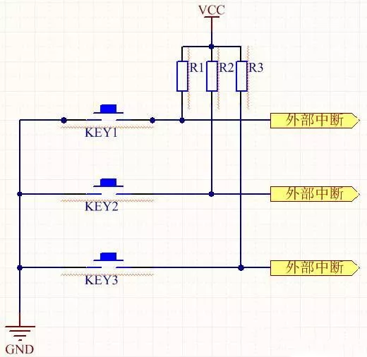

方案三:外部中断
将按键接到外部中断引脚上,利用按键按下产生的边沿信号进行按键检测,如图3所示。
四种单片机按键设计方案与改进,拿走不谢!的图3
图3 方案三

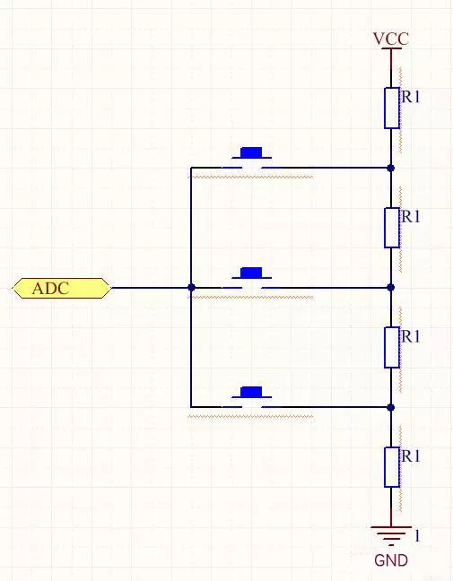

方案四:利用ADC
利用单片机的数字转换器(ADC),设定按键按下前后经过ADC接口电压的不同,根据电压的差异来识别按键,如图4所示。
四种单片机按键设计方案与改进,拿走不谢!的图4
图4 方案四

第三种设计的效率Z高,不需要循环检测按键是否按下,但缺点是需要单片机有足够的外部中断接口供使用。
第四种设计的优点是只需要单片机有一个ADC接口、一根线,就能对多个按键进行识别,缺点是按键内部一旦接触不良,则可能导致按键串位,并且按键产生的抖动有可能会造成识别错误。

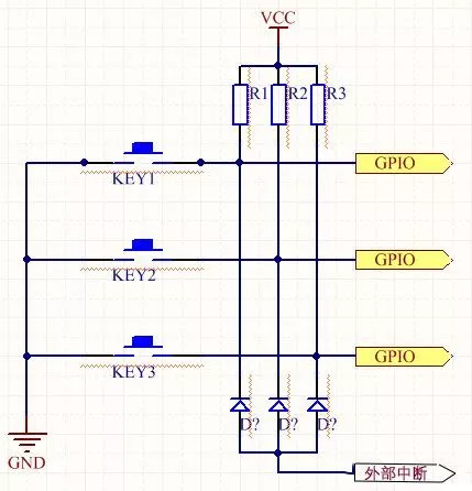

改进一:
在原方案一的基础上,加上与门电路,使得任何一个按键按下都能产生中断,然后在中断里面识别是哪个按键被按下。这改动令电路不需要循环扫描,大大提高了效率。方案如图5所示。只需要在每个按键对应地增加一个二极管,利用二极管的线与特性,就可以实现按下任何按键都能产生中断信号,同时按键之间互不影响。二极管选用普通整流二极管即可,经过测试,可靠可行。
四种单片机按键设计方案与改进,拿走不谢!的图5
图5 改进一

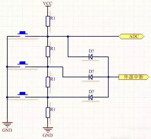

改进二:
在原有ADC按键的基础上,也可以增加二极管的方式,实现按键中断,并在中断服务程序里进行AD转换,从而识别按键。电路如图6所示。
四种单片机按键设计方案与改进,拿走不谢!的图6
图6 改进二
