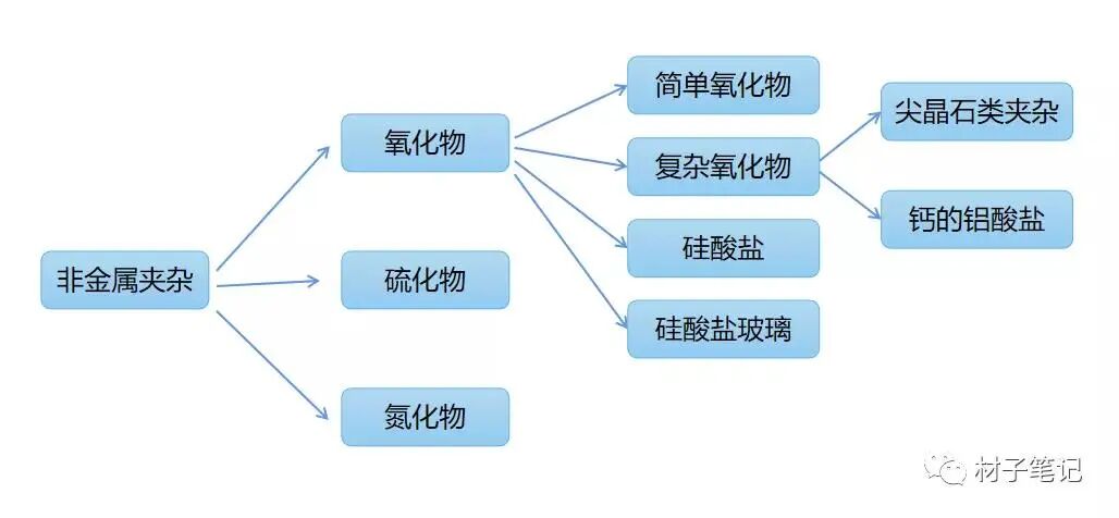

 按夹杂物的化学成分:氧化物、硫化物及氮化物。

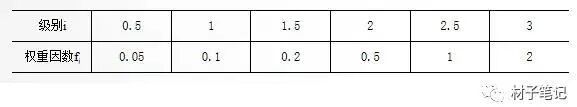

fi—— 权重因数,各夹杂物级别的权重因数如下:
非金属夹杂物详解的图4

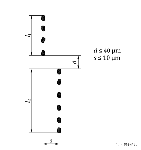

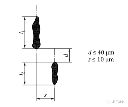

     对于A、B和C类夹杂物,用l1和l2分别表示两个在或者不在一条直线上的夹杂物或串(条)状夹杂物的长度,如果两夹杂物之间的纵向距离d小于或等于40μm且沿轧制方向的横向距离s(夹杂物中心之间的距离)小于或等于10μm时,则应视为一条夹杂物或串(条)状夹杂物,如果一个串(条)状夹杂物内夹杂物的宽度不同,则应将该夹杂物的最大宽度视为该串(条)状夹杂物的宽度。

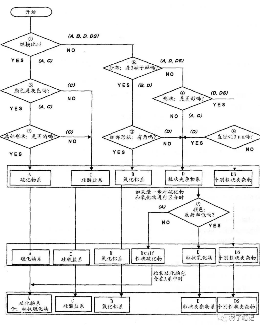

评定流程图
非金属夹杂物详解的图8
