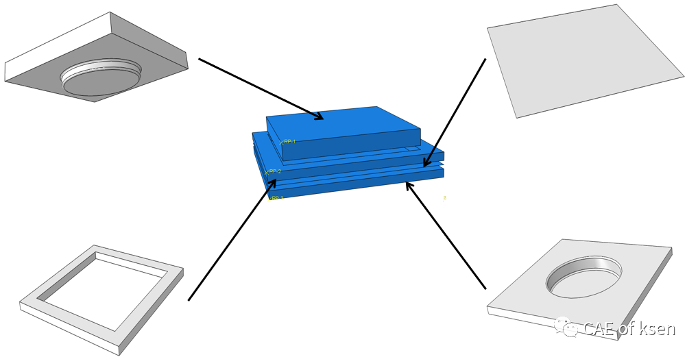

根据尺寸需求建立各部件,对各部件分别赋予属性,并将各部件进行装配:

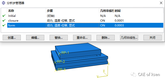

分析步设定:设定两个分析步,第一步的目的将钢板压紧,第二步上模具下压。

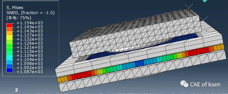

预定义场:首先将绝对零度设定为-273.15;模具的初始温度设定为20℃,钢板的温度设定为800℃。
网格就正常设定就行了(鉴于热力耦合的计算时间较长,调试很慢,所以呢,在调试过程中将网格粗化,运行没有问题之后再细化网格),大概就这样。
