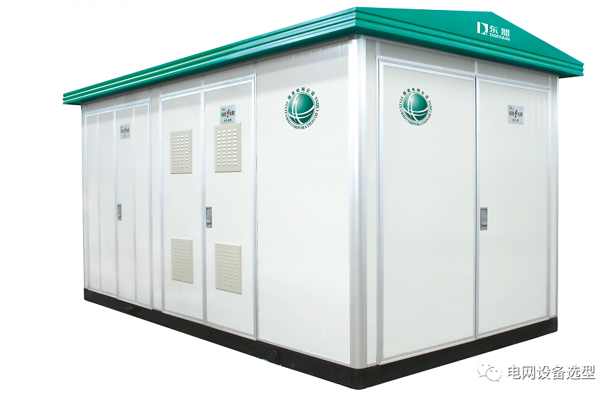

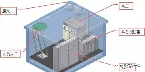

【收藏】箱变精华知识总结,看完都有收获! 电力变压器视界 2021年12月10日 浏览:1976 箱变 箱变是将高低压一次设备、变压器、二次设备在工厂内集成在一个双层、密封、防腐、可移动的户外箱体内。 箱式变电站,又叫预装式变电所或预装式变电站。是一种高压开关设备、配电变压器和低压配电装置,按一定接线方案排成一体的工厂预制户内、户外紧凑式配电设备,即将变压器降压、低压配电等功能有机地组合在一起,安装在一个防潮、防锈、防尘、防鼠、防火、防盗、隔热、全封闭、可移动的钢结构箱,特别适用于城网建设与改造,是继土建变电站之后崛起的一种崭新的变电站。箱式变电站适用于矿山、工厂企业、油气田和风力发电站,它替代了原有的土建配电房,配电站,成为新型的成套变配电装置。 箱变的结构 箱变的总体结构主要分为高压开关设备、变压器及低压配电装置三大部分。 根据系统需要,高压开关可选用六氟化硫或真空断路器、环网开关、负荷开关加熔断器。还可在高压侧加装计量装置。低压侧一般安装有总开关及分路馈线开关,也有的只安装馈线开关.向低压终端用户直接馈电。还可装补偿电容器、计量装置等。配电变压器一般选用油浸式或干式变压器。 欧式箱变的高压室一般是由高压负荷开关、高压熔断器和避雷器等组成的,可以进行停送电操作并且有过负荷和短路保护。低压室由低压空气开关、电流互感器、电流表、电压表等组成的。变压器一般采用 S9 或干式的等。 箱体有两种构成方式,即“目”字形布置和“品”字形布置。“目”字形布置的高低压室较宽,便于实现环网或双电源接线的环网供电方案。 美式箱式组合变压器,其结构分为前后两部分,前部为接线柜,接线柜内包括高低压端子、高压负荷开关、插入式熔断器、高压分接开关操作手柄、油位表、油温计等;后部是油箱体及散热片,变压器绕组、铁心、高压负荷开关、插入式熔断器都在油箱体内。箱体采用全密封结构。一体化箱变为最近国内厂家研制,应用还不广泛,为双层结构,高、低压室置于变压器室上面 欧式、美式和一体化式箱变各有优缺点,欧式箱变的体积较大,高低压开关和变压器都设于一个大壳体内,散热条件差,需装机械排风装置。美式箱变由于变压器冷却片直接对外散热,散热条件相对较好,但其造型较欧式差,其外观难与住宅小区等绿化环境配合。一体化箱变占地更少,优、缺点与美式箱变相似。另外,美式、一体化式箱变现国内只能制造630kVA容量以下的,欧式箱变却可达1250kVA。 普通箱式变电所型号分为三类 (1)高压开关设备型号; (2)干式变压器柜型号; (3)低压开关设备型号。 前三位字母符号的意义是: Z-组合式;B-变电站;N(W)-户内(户外,可不加);X-箱式;Y-移动式。 箱变的运行与维护 (一)箱变运行的基本要求 1、箱式设备放置的地坪应选择在较高处,不能放在低洼处,以免雨水灌入箱内影响运行。浇制混凝土平台时要留有空挡.便于电缆进出线的敷设。 2、箱体与接地网必须有两处可靠的连接,箱变接地和接零可共用一接地网,接地网一般在基础的四角打接地桩,然后连成一体。 3、箱式设备周围不能违章堆物,确保电气设备的通风及运行巡视需要,箱变以自然风循环冷却为主,变压器室门不应堵塞。 4、高压配电装置中的环网开关、变压器.避雷器等设备应定期巡视维护,发现缺陷及时整修,定期进行绝缘预防性试脸。作时要正确解除机械连锁,并使用绝缘棒操作。 (二)箱变的巡视维护箱变应根据巡视维护周期进行定期巡视(每月不少于一次),测试电缆终端头连接处的温度,检查设备运行情况,必要时进行试脸。 一般巡视项目如下: 1、基础是否牢困,孔洞是否封堵,柜体有无潮气。 2、接地装置是否完备、连接是否良好.接地电阻是否符合要求。 3、户外环境有无变化.有无影响交通和行人的安全。 4、检查各路馈线负荷情况.三相负荷是否平衡或过负荷现象,开关分合位置、仪表指示是否正确,控制装置是否正常工作。 5、箱变的除尘箱变内部每隔一年除尘一次,高压室、低压室柜体表面和气箱表面可用湿布进行擦拭,变压器室内变压器用吹气除尘或吸尘器除尘。 6、风机的日常维护和检修检查风机运转的情况,如未运行,使用温湿度控制器,调到现有温度以下,启动风机检查。 7、高压开关和低压开关电动操作机构的维护和检修 (1)检查气压表的指针.是否在绿色区域,如果进入红色区域,进行分合闸操作.马上通知厂家进行处理。 (2)机械零部件的润滑,可使用通用锂基润滑脂(黄油)润滑完成后进行分合操作试验等。 (3)电缆、避雷器的例行试验根据例行试验要求,对电缆、避雷器进行绝缘实验和泄漏电流试验。 8、辅助例行试验温湿度控制器的例行试验;烟雾报警装置的例行试验;端子排的紧固和检查:标准件的紧固和检查。 9、端子排维护,因热胀冷缩,端子排可能会松动,每年巡检应对端子室内所有端子重新紧固。注意:重新紧固前请确认一次交流回路和二次控制回路均断电,避免触电! 10、维护箱变时的注意事项 (1)箱变门设有防风机构,是保证其保持在完全开启状态的一种机构,关闭箱体门时一定要向上抬起防风机构根部,然后关门不能生拉硬拽,防止机构或门变形,影响箱变的正常使用! (2)高压负荷开关本地手动操作结束后,要将负荷开关操作手柄放回到外门内侧的手柄支架上.以免丢失。 (3)高压环网柜备用回路暂不连接电缆时,应在环网柜送电前将备用回路闭锁,或使用配套的绝缘帽将电缆座封堵,避免造成意外事故! (4)箱变出厂时环网柜配备的防尘帽,不能代替绝缘帽使用! (5)运行中不允许使用任何短路插头插入测试孔.否则将导致电压传感器损坏。 (6)低压隔离开关只有在解锁位置时才能操作.切勿强拉硬拽! 箱变正确的操作 1、合闸操作 关闭电缆室门---分开接地开关---闭合负荷开关。 2、分闸操作 分开负荷开关---闭合接地开关---打开电缆室门。 (一)操作时注惫事项 (1)执行负荷开关分合闸操作时,必须将开关推到分闸或合闸最终位置,切勿在开关没有完成动作前松开或拔出操作手柄,否则弹簧反弹会伤及操作人员。 (2)在执行负荷开关分合闸操作时,操作手柄的操作把向外,防止操作时伤及操作人员。 (3)在执行负荷开关分合闸操作前,必须把对应单元面板左上部电动手动切换旋钮拔出,并旋转90°固定到手动位置后,才能进行负荷开关的手动操作,否则可能损坏机构。 故障现象产生原因排除方法 (一):框架断路器不能合闸 1.控制回路故障。 2.智能脱扣器动作后,面板上的红色按钮没有复位。 3.储能机构未储能 排除方法 1.用万用表检查开路点。 2.查明脱扣原因,排除故障后按下复位按钮。 3.手动或电动储能。 (二):塑壳断路器不能合闸 1.机构脱扣后,没有复位。 2.断路器带欠压线圈而进线端无电源。 排除方法 1.查明脱扣原因并排除故障后复位。 2.使进线端带电,将手柄复位后,再合闸。 (三)断路器合闸就跳 1.出线回路有短路现象 排除方法 1.切不可反复多次合闸,必须查明故障,排除后再合闸。 (四)电容柜不能自动补偿 1.控制回路电源消失。 2.电流信号线未正确连接。 排除方法 1.检查控制回路,恢复电源。 箱变施工如何装箱式变压器? 箱变接地装置的施工 1、 箱式变电站周围打接地网,接地网与周围建筑接地网相连。 2、 接地装置的埋设深度和焊接要求要符合设计的要求和相关规范规定。 3、 接地装置安装完毕后,要在晴朗的天气,地面的湿度达到规范规定的时候,方可进行接地电阻的测试。如果有接地电阻值不符合规定的接地装置,就要按规定增加相应的接地极和接地母线,直到接地电阻值符合设计要求。 4、 接地装置与设备的联接要可靠、美观。 户外箱式变电站安装施工 1、报批:按照箱变厂家提供货自己提供的箱变设计图的要求和使用要求,定购相应的材料和设备,在箱式变内的变压器定货前向供电部门提供设备型号,报理审批。 2、布线: 经过现场勘察,确定10kV电源进线合理的进线点,编制相应的受电施工方案 3、预埋: 进行箱式变电站的基础施工,预埋相应的构件和电缆保护钢管。 4、安装:基础到达设计强度的70%以上后,箱式变电装置到达现场先进行检查,附件齐全、设备完好、无锈蚀或机械损伤后,方可设备的安装。在这个过程中仍要注意基础的养护。 5、检查:箱变施工完毕后,施工单位先进行设备自调、自检合格,报建设单位委托具有试验资质的试验部门进场试验箱式变电站。
