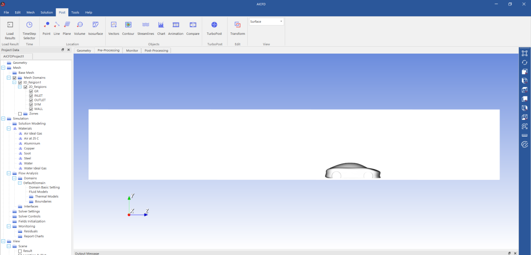

本案例采用如图1所示模型作为汽车仿真模型,建模比例为1:1,取小汽车中心对称面一半模型进行仿真;该模型对汽车实体表面做了简化处理,省略了车灯、门把手、后视镜等。同时还对底部作了平整处理。为了再现汽车行驶状态,汽车的前部、上部和侧面离车体的距离都取汽车的几倍尺寸。假设汽车模型长为L,宽为W,高为H,计算域的取法为汽车前部取2L,侧面取3W,上部取3H,汽车后部取4L。

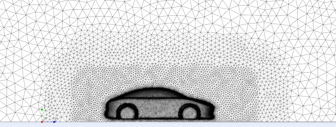

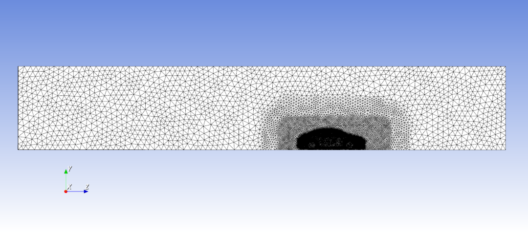

整体网格为四面体网格单元为主的非结构网格,壁面附近有5层三棱柱网格单元,网格数量244万,如图2和图3所示。
【技术】AICFD助力汽车空气动力学设计的图2
 图2 流场区域网格
【技术】AICFD助力汽车空气动力学设计的图3
图3 汽车表面及附近区域网格

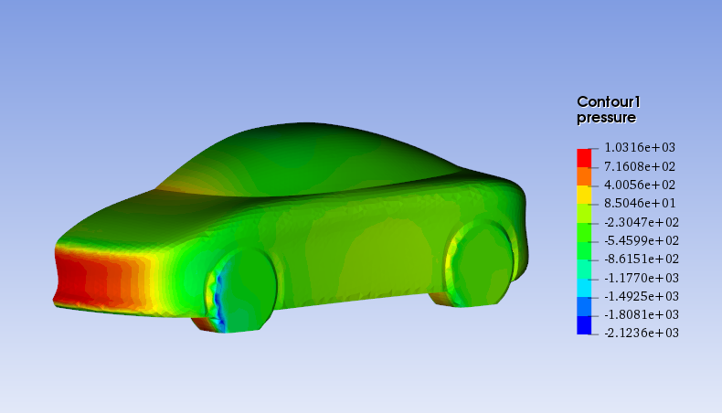

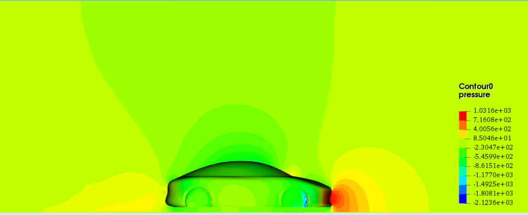

图4图5为流场对称面及车身表面压力云图。由图可知,在车身上表面,除车身前脸部分、发动机罩与前风窗交界处,及后风窗与行李箱罩交界处出现正压外,其余部分均为负压。在汽车前部压力比较大,后部存在着负压,前后的压力差造成了汽车的压差阻力。
【技术】AICFD助力汽车空气动力学设计的图4
图4 流场对称面压力云图
【技术】AICFD助力汽车空气动力学设计的图5
5 汽车表面压力云图

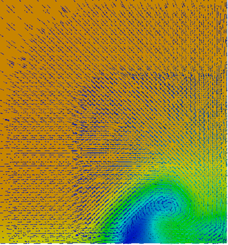

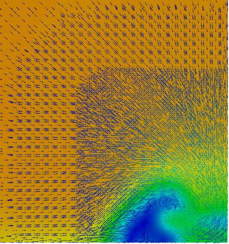

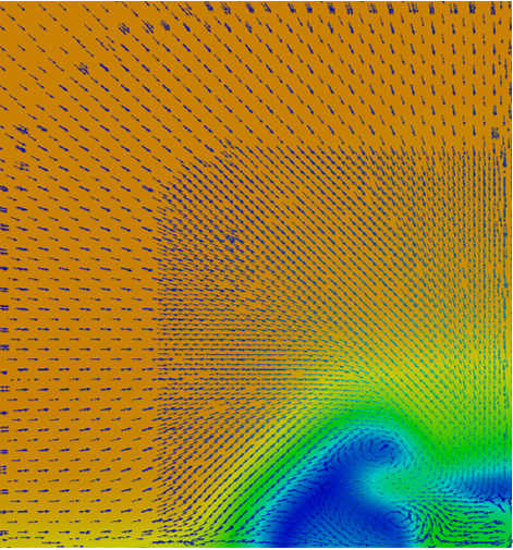

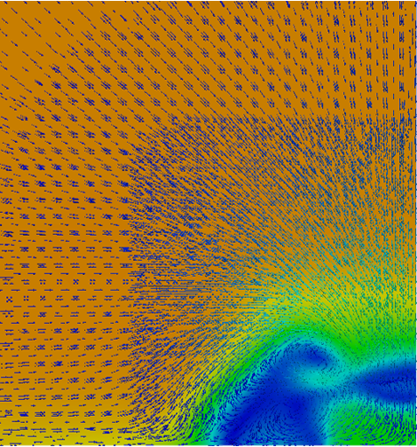

图7为汽车尾部速度流场矢量图,如图所示,汽车尾涡是由于上下表面气流的压差与卷带形成的。大尺度的涡形成与消散使得气流能量消耗增加,从而显著增加气动阻力。
【技术】AICFD助力汽车空气动力学设计的图7
【技术】AICFD助力汽车空气动力学设计的图8
距离汽车尾部20cm
距离汽车尾部40cm
【技术】AICFD助力汽车空气动力学设计的图9
【技术】AICFD助力汽车空气动力学设计的图10
距离汽车尾部60cm 距离汽车尾部80cm
7 汽车尾部速度流场矢量图

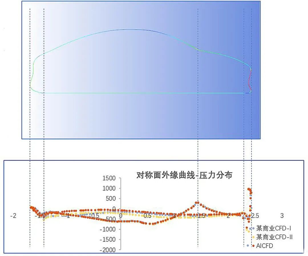

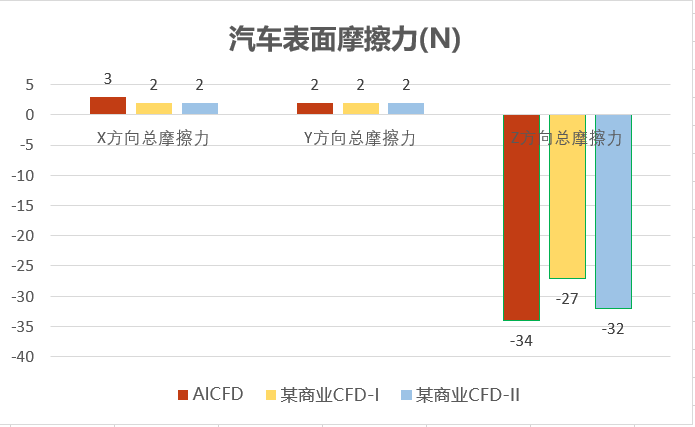

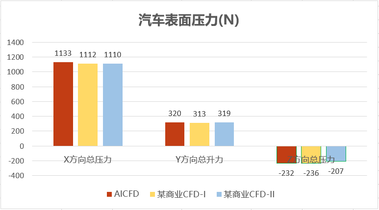

本案例同时与其它商业软件进行了结果对比,计算采用相同网格模型,湍流模型(标准K-Epsilon模型),边界条件,计算结果均达到收敛标准,结果对比如下:
【技术】AICFD助力汽车空气动力学设计的图11
【技术】AICFD助力汽车空气动力学设计的图12
图8 汽车表面压差阻力与摩擦阻力对比
【技术】AICFD助力汽车空气动力学设计的图13
图9 汽车对称面外缘曲线压力分布图对比
