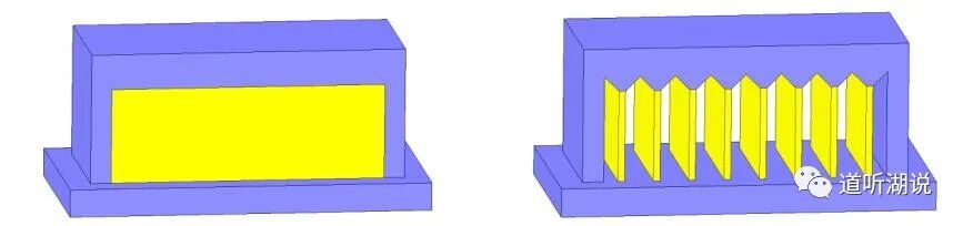

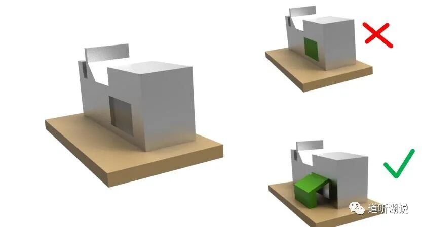

一、支撑
- The more support material you have the more cost due to printing time
支撑材料越多,打印时间成本越高
- The more support material you have the more material cost you will have
支撑材料越多,打印材料成本越高
- The more support material you have the more time for the finish is needed
支撑材料越多,打印完成时间越长
由此可知,支撑是影响增材制造的重要因素,合理设置支撑结构十分必要!
那么为什么要有支撑?支撑有什么用?怎样设计支撑?
考虑增材制造工艺的结构设计简介的图2
图1  不同悬垂角添加支撑对比图

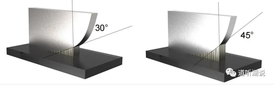

作用一:支撑悬臂结构,保证打印顺利进行
如图1所示当零件具有超过一定的悬垂角度的结构时,则需要支撑结构来支撑成型,保证良好的质量,否则不能成功打印。目前,大多数文献表明悬垂角小于45°时须要添加支撑结构,同时由于后续除去支撑,支撑处的表面质量会大幅下降。
设计点一:结构设计的要点之一是避免悬垂角度大于45°的结构。
PS:像铬或钛这样的材料也允许较低的角度。

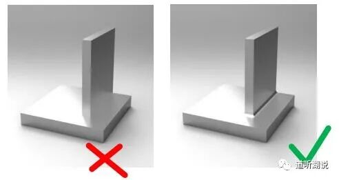

考虑增材制造工艺的结构设计简介的图3
图2  不同位置设置支撑
同时,需考虑如何创建支持结构,以便打印后可以轻松删除。仅仅把突出的表面挤压到建造板的底部并不总是最好的办法。

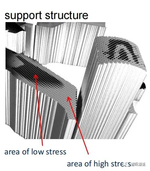

图3不同应力区不同的支撑形式

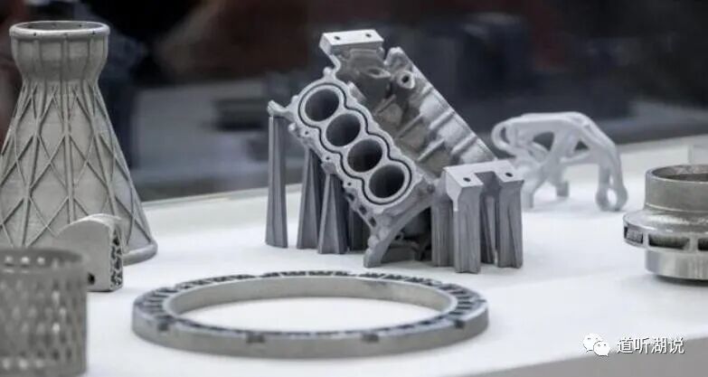

作用二:承力、传力作用,减少薄壁和“小结构”的变形
在增材制造过程中,支撑结构可以充当“支杆”的角色,承受和传递打印过程中的力,并通过降低零件的内应力来避免零件的强烈变形。
设计点二: 结构设计的要点之二是根据应力分布情况,在高应力区可以设置较多或较密的支撑结构,在低应力区可以适当减少支撑结构。

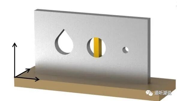

       二、特殊结构
在零部件中,孔是十分常见的一种结构形式。上文说道,悬垂角小于45°,为保证打印顺利进行,会产生支撑结构。 此外,一般来说 垂 直方向打印孔比水平方向大打印孔的质量好 , 水平方向 孔的设计参考规则:0.6mm <直径<  7mm, 当孔的直径大于7mm(水平方向)时,应采用支撑结构。
考虑增材制造工艺的结构设计简介的图6
图5 3D打印中的孔结构示意图
因此, 可以在不影响功能的前提下对孔结构进行改进,如 “ 水滴形”孔,“菱形”孔 等 。

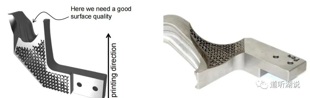

考虑增材制造工艺的结构设计简介的图9
考虑到有支撑位置去除支撑后表面粗糙度差,可以通过适当地改变设计,以避免不必要的支撑材料。 特别是避免在需要良好表面质量的地方使用支撑材料。

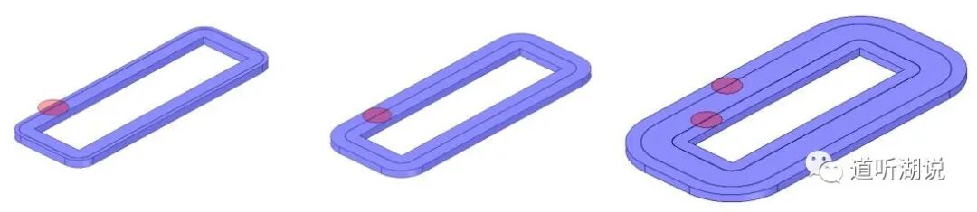

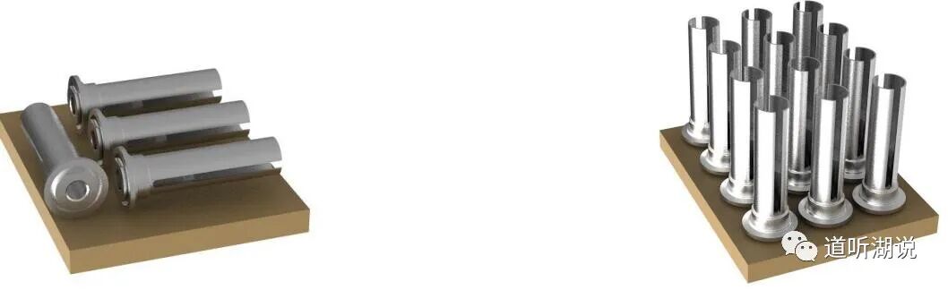

三、摆放位置
增材制造中,零件默认的成型方向为Z轴,合理设置零件的摆放位置可以极大地提高成型效率。
考虑增材制造工艺的结构设计简介的图11
图7 不同摆放位置导致效率不同
