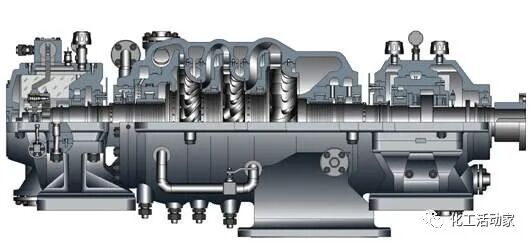

为什么正常停机时不能打闸后立即破坏真空?
如果正常停机时打闸后即破坏真空,则会导致大量冷空气进入凝汽器,使凝汽器和低压缸迅速冷却,产生很大的“冷冲击”,会造成凝汽器铜管急剧收缩,可能会使其胀口松动,产生泄漏等问题,低压缸和低压转子的热应力增大,有时还会诱发机组振动增大。同时在较高转速下破坏真空,空气进入低压缸对转子叶片有较大的制动作用,而且会发热,尤其是长叶片,所以在非故障状态下不应过早破坏真空。

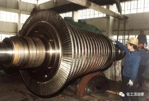

为什么正常停机要300~400r/min左右破坏真空?
1、除了上述所说高转速不宜破坏真空,避免设备受到冲击损坏;
2、随着机组转速降低,汽轮机轴承油膜已经不稳定了,为了防止动静碰磨所以要将转子尽快停下来;
3、规定转速破坏真空便于合理准确计算汽轮机惰走时间,对汽轮机阀门严密性、有无动静摩擦较为准确参考;
4、不影响设备安全的情况下尽早将主机停下来,投入盘车,停运轴封,隔断汽轮机一切加热汽源,使汽轮机进入进入自然降温阶段。

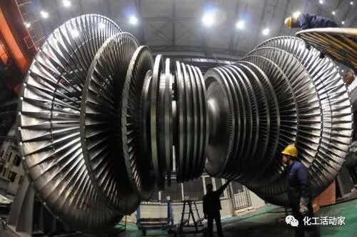

开启主机真空破坏阀有没有转速限制?
在危急情况下,汽机跳闸后为了使汽轮机转子加速停止转动,采用开启真空破坏阀,破坏凝汽器真空。这样将使冷空气进入汽缸,增大鼓风摩擦损失,也就等于增加了对转子的制动力矩,可以减少转子惰走时间,加速停机。
但转子同时会受到很大的制动力,严重的会导致末级叶片折断。该制动力既与转子转速有关,又与气体密度也可说气体压力相关,转速越快、压力越高制动力越大、产生的热量也越多。为限制叶片受力,对真空破坏阀开启时转速的上限进行规定,以保护叶片的安全,上海汽轮机厂家要求汽机转速低于400rpm时对汽机无影响,汽机转速低于2000rpm后破坏真空对汽轮机的损害已经不大。
