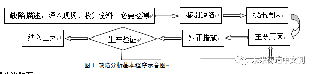

缺陷分析的基本程序,如图1:
熔模铸件缺陷分析与案例,了解缺陷类型、学会分析并解决缺陷的图1
现分述如下:
(1)缺陷描述
立即深入现场,收集与缺陷有关的各种资料和信息。详尽描述缺陷的目视特征(如缺陷发生的位置、大小、数量,以及发生的频次等);并对收集到的原始数据,适当的运用七大工具进行统计、分析,归纳、总结;必要时,应采用如下的方法,把缺陷描述的更加清楚、明了。如:

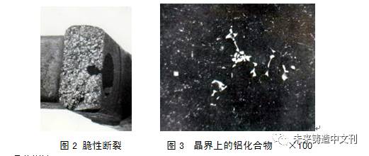

例如铸件产生脆断,断口如图1。产生脆断的主要原因:一是铝化合物,二是碳硼化合物。到底是哪个呢?金相分析如图2所示:断口的晶界上出现沿晶界分布的铝化合物,而没有发现碳硼化合物。为了进一步证实是铝化合物,又检测了化学成分,残留铝为0.17%(0.03%~0.07%为宜)。

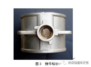

例如铸件粘砂,如图3,是化学粘砂还是机械粘砂?
熔模铸件缺陷分析与案例,了解缺陷类型、学会分析并解决缺陷的图3
从铸件的粘砂处取3—5g试样,放在浓盐酸中。当发生下列情况:
盐酸中有气泡产生,并上浮;盐酸的颜色由透明变黄,甚至是棕红色;反应终了,器皿的底部残留型砂;即为机械粘砂。
盐酸中产生的气泡很少;盐酸的颜色变化不大;反应终了,器皿的底部残留蜂窝状物质;即为化学粘砂。

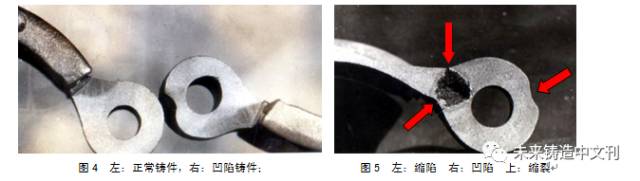

例如铸件的相近两处有凹陷,是凹陷还是缩陷?
从外观看两处缺陷的外表面均呈较光滑的凹陷约15cm2,很相似;在缺陷处横剖后差别不大(如图4)。把铸件的凹陷处磨平,放在70~80℃的盐酸水溶液(1:1)中,酸浸20min,取出洗净、吹干、观察凹陷处。如图5所示:
左:凹陷的里面,看出明显的缩孔(金属液收缩引起的缩陷);右:凹陷的里面,组织致密(型壳鼓胀引起的凹陷);上:凹陷的里面,看出明显的缩孔(金属液收缩引起的缩陷),表面有裂纹。

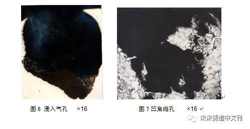

例如在铸件的凹角处有多个孔洞,从缺陷外观和产生部位无法鉴别是凹角缩孔还是浸入气孔?
将铸件被鉴别的部位磨好并抛光,借助于高倍放大镜或金相显微镜进行观察。如图6、图7所示:

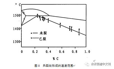

熔模铸钢件的热裂纹到底是在什么温度下发生的,有人对碳钢铸件热裂纹形成的强度范围进行了研究。用X射线拍摄的办法,将铸件形成热裂纹的温度范围记录下来(如图8)。不管碳钢铸件含碳量多少,形成热裂纹的温度范围都在固相线附近。

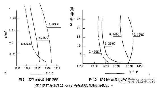

铸钢在高温时的强度与塑性都很低(如图9,图10)。当铸件所承受的应力(主要是收缩应力和热应力)超过该温度下合金的强度和塑性极限时就会产生热裂纹。
熔模铸件缺陷分析与案例,了解缺陷类型、学会分析并解决缺陷的图7
强度理论解释铸件在凝固以后产生的热裂纹就很使人信服;同时,也可以用它来解释铸件在凝固末期产生的热裂纹,即晶粒之间存在液膜时,而该处的强度和塑性又极低,当铸件所承受的应力超过此时的材料强度极限时,就产生热裂纹。

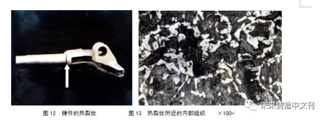

左把(如图11)是某设备上的一个熔模铸件。材质ZG45;采用石英砂(粉)为耐火材料;以水玻璃为粘结剂的高强度型壳。每组4件;原浇注时型壳温度为180~200℃,经目视检验,最高一炉的废品率为97%。宏观裂纹如图12,微观裂纹如如13所示:

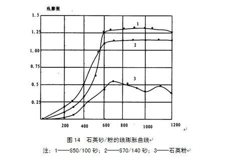

从图12可以看出:左把在凝固过程中A处是热节,此处冷凝较晚、速度较慢,铸件收缩受到型壳的阻碍,产生了热应力和收缩应力。在浇注时型壳的温度较低(180~200℃),恰在铸件冷凝收缩时,型壳受热急剧膨胀(如图14),使应力再次增加;再加上A处有尖角产生应力集中,故此处非常容易产生热裂纹,使铸件废品率很高。

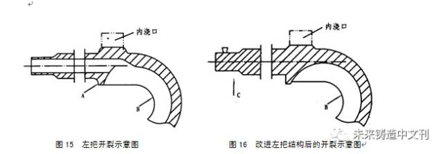

实验结果表明,热壳高温浇注,增加了型壳的退让性,降低了铸造应力;但是浇注左把118Pcs,热裂纹99Pcs,热裂纹的废品率仍然很高为83.9%。热裂纹的部位却由A处转移到B处,如图15。
② 第二次PDCA
实验前分析
左把的壁厚比较均匀,热壳浇注后,A处型壳在高温时的退让性较好;此处的冷凝速度较慢,受到阻力较小,所以该处的热裂纹消除。
左把B处弯曲,该处型壳的退让性相比较差,而形成热裂纹。
实验设计
改变左把结构,B处较早凝固;左把的杆部最后凝固,使其收缩应力转移到杆部,如图16:
实验结果
型壳经860~880℃×2小时焙烧,出炉后6~8分钟,开始浇注左把。共浇注314Pcs,产生热裂纹的7Pcs,废品率为2.23%
