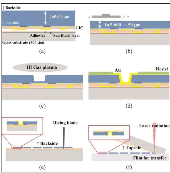

该过程由许多步骤组成(图1)。首先,使用基于环氧树脂的紫外光固化粘合剂,将磷化铟晶片以衬底侧朝上的方式安装在玻璃衬底上,磷化铟晶片通过研磨变薄。最终厚度为100米或50米,较小的值用于更高频率的性能。控制温度以避免粘合剂降解,同时,温度需要在150℃以上,以便在材料去除过程中有效升华卤化磷化铟。
高频磷化铟芯片晶圆级背面加工的图1
图1
(图1)在蚀刻过程中,它使用了一个间歇冷却步骤来精确和可再现地控制衬底表面温度,满足严格的热约束,获得了约1.5 m/min的磷化铟蚀刻速率,具有良好的再现性和良好的衬底均匀性,利用开发的蚀刻顺序,成功地制造了无残留物的过孔,并且具有良好的形状均匀性和尺寸可控性。
由于微负载效应,过孔底部的金为4米厚,这也影响了侧壁上的材料,背面金和集成电路器件之间的电连接是通过通孔实现的。在更薄的50米厚的磷化铟晶片上实现了2.5的纵横比(AR)通孔,而100米厚的芯片只有2个AR。与100米厚芯片的40米相比,过孔直径也可以减小到20米,过孔直径实际上是锥形的,背面更宽,对于直径为50 m的过孔,背面直径为64 m,在两种情况下,顶面直径(蚀刻中过孔的底部)都略小于50 m。
根据模拟,间距为50 m的过孔足以抑制衬底共振效应。通过锯穿磷化铟晶片和部分粘合层来切割芯片。使用1.06米红外钇铝石榴石(YAG)激光辐射拆卸芯片,该激光辐射透过玻璃基板并被牺牲层吸收。
粘合剂层和玻璃基板可以很容易地去除,因为牺牲层被激光照射碳化了。由于磷化铟晶片已经被切割,当部分机械应力通过去除粘合剂和玻璃衬底而被释放时,集成电路不会断裂。因此,我们可以成功地完全获得无裂纹的磷化铟集成电路芯片。发现激光拆除过程对磷化铟HBT性能有一些负面影响。当激光功率密度为0.31瓦/平方米(刚好高于所需的最低功率)时,拆卸前后的性能没有下降。相比之下,0.91瓦/平方米的辐照使基极-集电极漏电流增加了四个数量级以上。InP HEMTs似乎对拆卸激光功率更为稳健——没有退化到0.78瓦/平方米。在0.91瓦/平方米时,在1.0V偏置下,最大漏极电流略有增加。

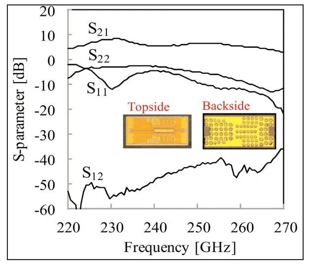

群延迟特性的平坦度有助于改善射频信号的波形质量。这些实验结果清楚地表明,薄化晶片和形成接地过孔对于实现具有良好接地稳定性的基于InP-HBT的限幅放大器的稳定操作是有效的。这种SMMIC被用作无线通信系统发射机中的功率放大器。与抑制接地反弹的情况不同,过孔密集地形成在整个表面上,以切断衬底谐振,抑制谐振使器件的S21功率增益参数不会随频率而下降(图2)。
高频磷化铟芯片晶圆级背面加工的图2
图2
图2制作的磷化铟-HEMT基功率放大器的s参数,基于磷化铟-HEMT的功率放大器的顶面和背面光学显微镜图像,信号隔离(S12)在250GHz时低于–40dB,这要归功于通过过孔切断输入和输出端口之间传播的信号,在220千兆赫和260千兆赫之间看到稳定的放大,没有底物共振的迹象,基于模拟提出,50米厚的密集过孔工艺可以实现高达700千兆赫的频率,超过了Y波段(325–500千兆赫)的范围。
