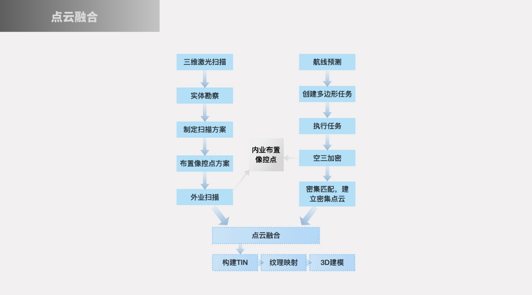

要对建筑物进行3D建模,可利用无人机在建筑物的上空拍摄来获得倾斜摄影图片,再将这些图片通过第三方工具合成,生成3D模型。但是由于无人机的视角是从上至下,因此当建筑物较高时,其底部较容易被其它物体遮挡,特别是在建筑密集区域,因此扫描的成像精度较差。为了弥补这个缺陷,通常可结合地面三维激光扫描的方式,来使建筑物的整体外观图像达到较高的精度,这就是点云融合技术。

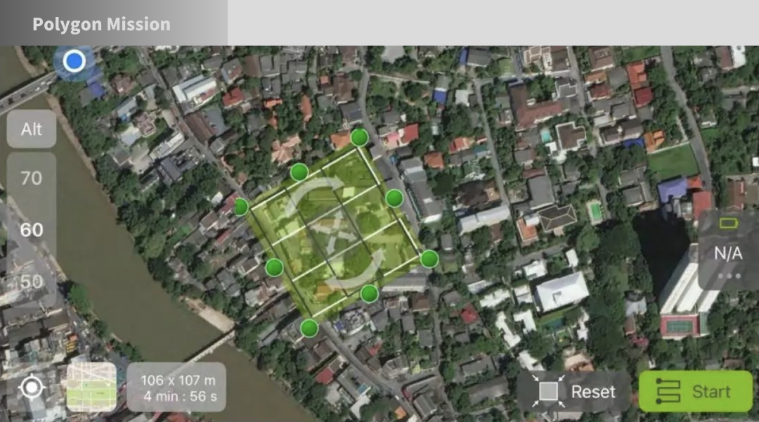

首先,进行外业数据采集时,飞机必须要经过目标建筑物的上空,才能获得完整的影像信息。因此在无人机移动端创建多边形任务时,该多边形的区域应该
在目标物上空。接下来进行任务设置时,为了保证图片的质量,需要将航向重叠率和旁向重叠率设置在一定的范围。航向重叠率的范围是60%~80%,
而旁向重叠率至少设置在70%,对于建筑更密集的区域则需要设置更高的旁向重叠率。
另外,目前无人机搭载的的摄像头有多种样式,包括单机摄像头和多机摄像头。如果使用单机摄像头,则需要飞往返两次;如果使用多机摄像头如5镜头摄像头,则可同时拍摄俯视角度、前视、后视、左视、右视的几个画面,则只需在航线上飞一次。如果要进行小范围的拍摄,可使用多旋翼无人机,如果要拍大范围的区域,可使用续航时间更长、速度更快的固定翼无人机。
通过倾斜摄影获得的图片经过进一步处理后,形成密集点云数据。

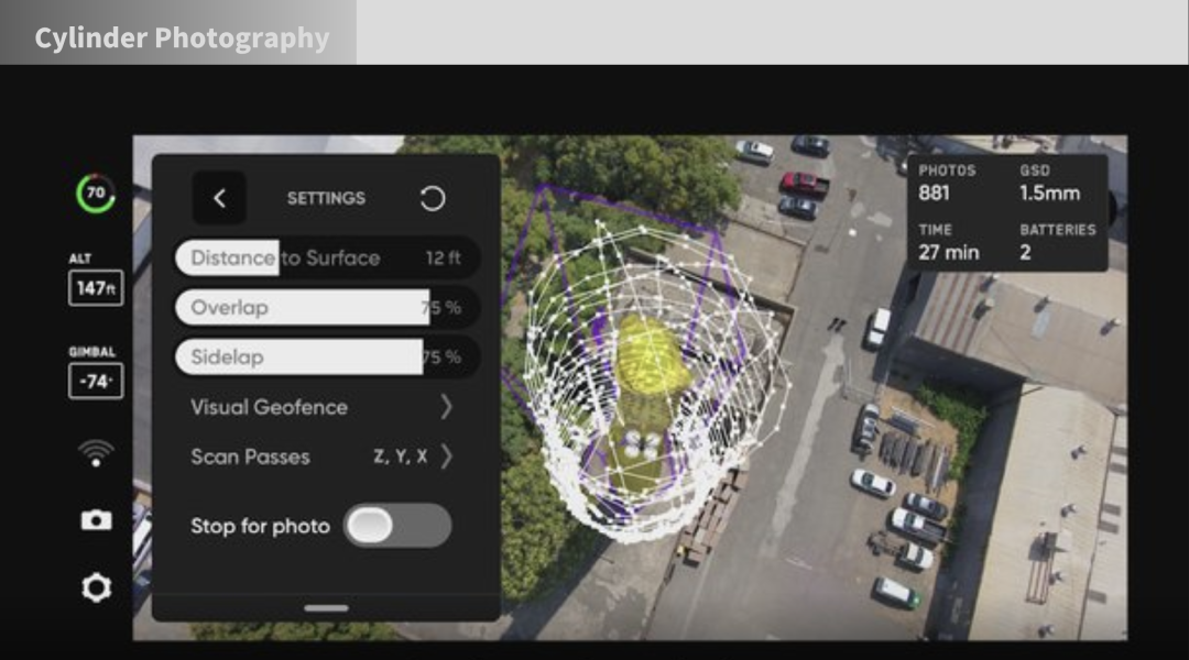

首先,打开无人机移动端,连接多旋翼飞机,在实景地图上找到目标物体的位置点;然后在该目标物底部创建一个多边形,要确保多边形能包住目标物的垂直投影;接着设定多边形的高度,形成一个立体多边形,再设置航向重叠率和旁向重叠率,此时可在界面上预览立体多边形的航线,最后,调整完参数,开始执行任务。
当任务执行完成后可获取全方位的摄影图片,再通过Pix4D等第三方工具合成3D建模。采用这种方式的优点是步骤简短,操作门槛很低,通过拍摄多张图片来获取更多细节。

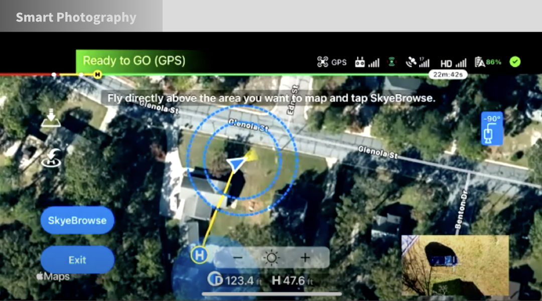

首先,打开无人机移动端,连接飞机,在实景地图上找到目标物体的位置点;然后将无人机手动飞到目标物的上空;接着点击开始摄影,则无人机开始自动环绕目标物进行摄影,环绕路径和云台角度将在地图界面显示,摄影完成后将弹出提示;最后,可将视频文件拖到3D建模工具中,生成立体模型。全程傻瓜式操作,快捷高效。
