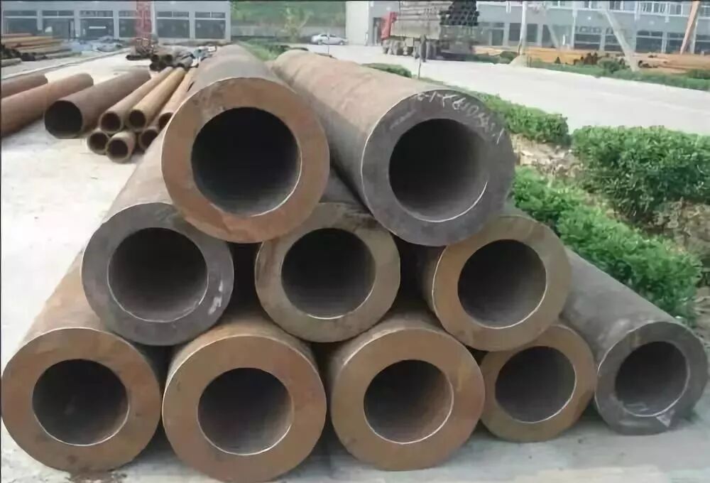

华能某地区电厂二期工程#3、#4炉扩建的2×300MW燃煤机组,由中南电力设计院设计,锅炉由东方锅炉(集团)股份有限公司生产,型号为DG1025/17.4-Ⅱ12,汽轮机采用哈尔滨汽轮机有限责任公司生产,型式为亚临界一次中间再热,单轴双缸双排汽凝汽式汽轮机。主蒸汽主管、支管和高旁阀前管道的设计温度均为545℃,管材规格分别为Φ364×41、Φ273×29和Φ216×23,材质为A335P91。 P91钢过去在我国各热电站应用还不十分普遍,各施工单位的焊接工艺评定工作及焊接、热处理的特点都需要在施工过程中摸索,而且管道组装顺序对焊接质量也起着关键作用。为保证P91钢管道的焊接工艺和焊接质量达到要求,必须根据P91钢的焊接特性作出焊接工艺评定,并根据评定报告作为现场安装、焊接施工的依据,以及在现场施工过程中严格执行此工艺要求。

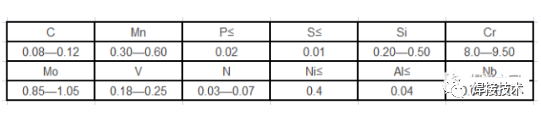

P91钢的焊接特性 ① 由于P91是中合金钢,它具有相当高的冷裂倾向,在不预热条件下焊接裂纹达100%,当预热200~250℃时可避免冷裂纹的产生。 ② 在焊接过程中严格控制焊件的层间温度,使其保持在预热温度或更高的温度是首要的任务。其次要十分注意从层间温度冷却至焊后热处理开始的时间间隔。 ③ 对焊接输入热量的控制要求比较高,实践经验证明,采用较小的焊条直径、比较低的层间温度和较小的焊接线能量,冲击韧性可以大大提高。 ④ 焊接接头在焊后状态均为高硬度的不稳定组织,焊后必须作相应的热处理。

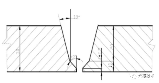

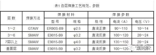

焊接方法的选择 P91钢有较高的淬硬倾向,对焊接冷裂纹很敏感,可采用钨极氩弧打底和低氢型焊条填充和盖面的焊条电弧焊焊接。 焊接工艺规范、参数 坡口型式: 对口间隙: 3~5mm 焊接参数 预热方式/温度:跟踪电加热/150-200℃(GTAW)、200-250℃(SMAW)。 保护气体:氩气,纯度≥99.99%,氩气流量:焊q8-12L/min,背面第一遍10-25L/min,第二遍3-8L/min。 层间温度:<250℃(采用远红外线测仪控温)。 后热处理:焊后升温至300-350℃,保温2h。 热处理:温度750℃-770℃,保温时间5min/mm,且不少于4h;焊后热处理升降温度小于150℃/h。 按上述工艺焊接了水平固定、垂直固定各一件的Φ273×30试件,经检查和检验,均符合规范要求。
焊接施工工艺 在工艺评定合格的基础上,依据工艺评定报告,及时编制了有关的焊接作业指导书。P91钢焊接作业指导书的内容如下: 焊前准备 1.焊材的选择 焊丝ER90S-B9 焊条E9015-B9 2.坡口加工 坡口采用机械加工,坡口应平滑均匀,尺寸符合要求,对口前需认真检查,发现不合格者必须用磨光机等工具修磨至合格。清理坡口内外壁两侧15~20mm范围内的铁锈、油污等污物,直至露出金属光泽。 3.对口 应采用专用的对口卡具,不得强行组对,对口时应做到内壁齐平,如有错口,其错口量不超过壁厚的10%,且不大于1mm;对口前应仔细检查坡口处母材是否有缺陷,如有应另行处理;点焊用的焊接材料、焊接工艺和选定的焊工技术条件应与正式焊接时相同;小径薄壁管点焊时,间隙为2~3mm,可在坡口内直接点固2~3点,大口径管点焊时,间隙为3~5 mm,点焊可采用“定位块”固定。 焊前预热 采用电脑温控设备,对焊口进行跟踪预热,热电偶对称布置,热电偶与管件应接触良好,氩弧焊预热温度为150~200℃,焊条电弧焊预热为200~250℃,预热宽度从坡口中心每侧不少于3倍的管壁厚计算。 打底层焊接 采用WS-400焊机,直流正接。当预热温度达到规定温度并均匀后,大径管由两人对称焊接,第一层和第二层焊缝均采用氩弧焊。打底层焊时,采用内送丝法,要注意根部熔合良好,厚度控制在2.8~3.2mm范围内。为防止根部焊缝金属氧化,应在管子内充氩保护。 充氩保护可参照下列要求进行: a、充氩保护范围以坡口中心为准,每侧各200~300 mm处,以可溶纸或其它可溶材料,用耐高温胶带粘牢,做成密封气室。 b、采用“充气针”从坡口间隙或“探伤孔”中插入进行充氩,开始时氩气流量背面为10~25L/min,第二遍背面为4~8 L/min,焊q为8~12 L/min。 c、用点燃的打火机或火柴放至焊缝间隙附近,当火焰熄灭时,说明内部空气已排空,可进行氩弧焊打底焊接。 焊条电弧焊填充、盖面层焊接 氩弧焊完成后,将预热温度升至200~250℃,开始电弧焊;采用直流反接法、两人对称焊接。由于P91钢焊接时,熔池铁水粘度大,流动性差,焊接规范又小,因而容易出现夹渣,层间未熔合等缺陷,因此为避免大的缺陷产生及保证焊接接头的综合机械性能,必须采用多层多道、小规范进行焊接,焊层厚度尽量薄,每层焊道厚度不超过4mm;摆动焊接时,焊条摆幅不超过焊条直径的4倍,每层焊道必须清理干净,尤其注意清理接头及焊道两侧,焊缝外表焊接完毕,要求焊工立即进行清理自检,发现外表成形不好的马上补焊,严禁在焊缝冷却后再直接补焊。

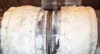

焊后热处理 当焊接接头不能及时进行热处理时,应于焊后立即做加热温度为300~350℃、恒温时间为2小时的后热处理。 焊后热处理采用多路输出、多点测温,且加热器与热电偶一一对应,焊口上、下温度始终保持一致,使热处理焊口在升、降温速度以≤150℃/h为宜。降温至300℃时,可不控制,冷却至室温。加热温度为750~770℃,恒温时间为5min/mm,但最少不得少于4小时。 焊缝质量检验 焊缝质量按I类焊缝的验收标准检验,检验内容及要求为: 1.外观,按DL/T869—2004《火力发电厂焊接技术规程》,I类焊缝外观的质量标准验收; 2.无损检验,按JB4730对焊缝进行100%超声波(UT)、磁粉(MT)探伤,I级合格; 3.硬度,热处理完毕后,做100%硬度测定,硬度值小于350HB; 4.光谱,对焊缝金属合金成分进行100%光谱分析复查。 焊缝返修 1.焊接接头外观检查不符合标准时。轻者打磨焊补,严重者应割掉重新焊接。2. 经无损检验不合格的焊接接头,其缺陷可进行焊补,但必须在确认缺陷已经彻底消除的基础上,按正常焊接工艺或焊补工艺规定进行。3 .返修焊补的焊接接头,一般同一焊口不得超过两次,否则应割掉重新对口焊接。4.返修焊补的焊接接头,必须重新进行焊后热处理和无损检验。
