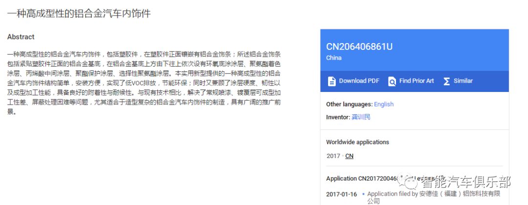

到底什么是真铝工艺呢?具体的工艺流程属于保密内容,公布的相关专利也较少。在网上检索铝合金内饰,目前仅搜索到以下专利。

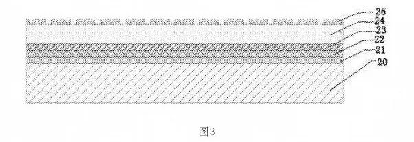

【技术干货】汽车真铝内饰工艺探讨的图4
某铝饰科技有限公司的真铝内饰件专利
专利摘要显示:一种高成型性的铝合金汽车内饰件,包括塑胶件,在塑胶件正面镶嵌有铝合金饰条;所述铝合金饰条包括紧贴塑胶件正面的铝合金基底,在铝合金基底上方由下往上依次设有环氧底涂涂层、聚氨酯着色涂层、丙烯酸中间涂层、聚酯保护涂层、选择性聚氨酯涂层。本实用新型提供的一种高成型性的铝合金汽车内饰件结构简单,安装方便,实现了低VOC排放,节能环保;同时又兼顾了涂层硬度、韧性以及成型加工性能,具备良好的附着性与耐候性。与现有技术相比,解决了常规喷漆、镀覆层可成型加工性差、屏蔽处理困难等问题,尤其适合于造型复杂的铝合金汽车内饰件的制造,具有广阔的推广前景。

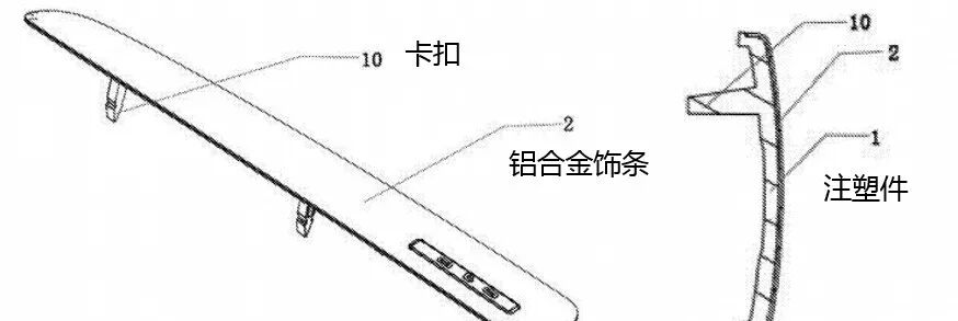

铝合金内饰(真铝工艺),在其豪华感背后也是复杂的工艺流程:多次CNC、压合、冲压、喷漆后才能制作出铝合金表皮。再经过注塑、CNC等最终成型。
整体来看:真铝内饰工艺于笔者之前介绍的真木工艺有着共同之处。都是在制作好表皮(铝合金基材)后,通过注塑、粘合等将铝合金饰条成型成内饰件。
【技术干货】汽车真铝内饰工艺探讨的图6
真铝内饰结构 来源专利

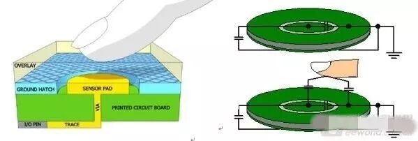

目前,在金属触控市场上的选手不多,比较活跃的拢共有三家,采用了两种不同的技术,分别是:TI、SPACETOUCH、伏茂斯。TI、SPACETOUCH采用的是感应金属形变的原理,通过人手触碰金属表面产生的微米级别的形变,识别触摸状态,无需开孔透光。
