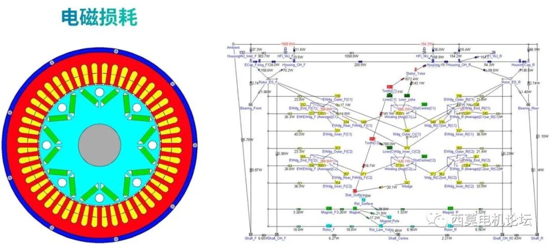

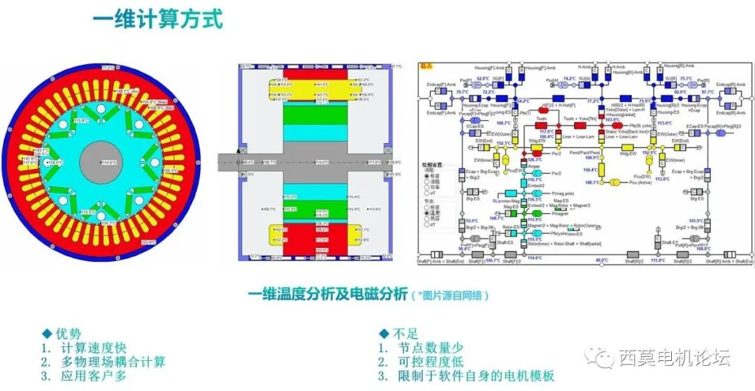

这是来自于网络的一个图片,motorcad其实有很多的优点,他能够算电磁,也能够顺带着把热也计算了,但是这是一个定制化的模板,没有办法在某一个你想要的地方加一些额外的节点,那这个就会造成温度的计算不准确,可能预测不到一些非常高温的地方。

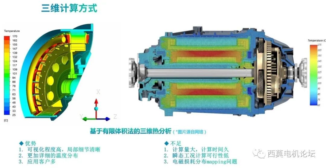

三维方式这一块有很多的软件,这类软件的优点相较于一维的这种分析而言的话,它的可视化程度会非常的高。更加的可靠,更加的能够提供细节化的一些数据,能出两三百页的报告,能提供每一个点的温度,但在瞬态计算时可能需要花费非常大的时间,像这种三维方式的话,一般适合于求解稳态。

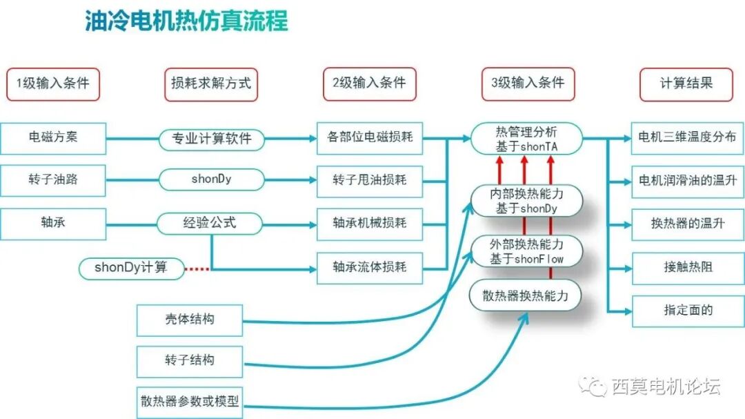

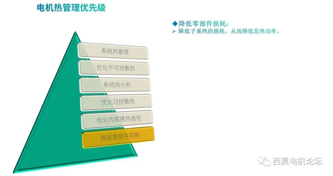

这是一个油冷电机的热管理流程,要算一个油冷电机的热分布问题,首先第一点要知道他到底哪些地方发热,那左边第一块讲的就是发热源的问题。一个热管理损耗一定要算准,发热量、发热源一定要算准,如果说损耗都没有算准的话,那其实后面的一些热边界计算是没有任何意义的。损耗计算还是需要更多的经验积累。

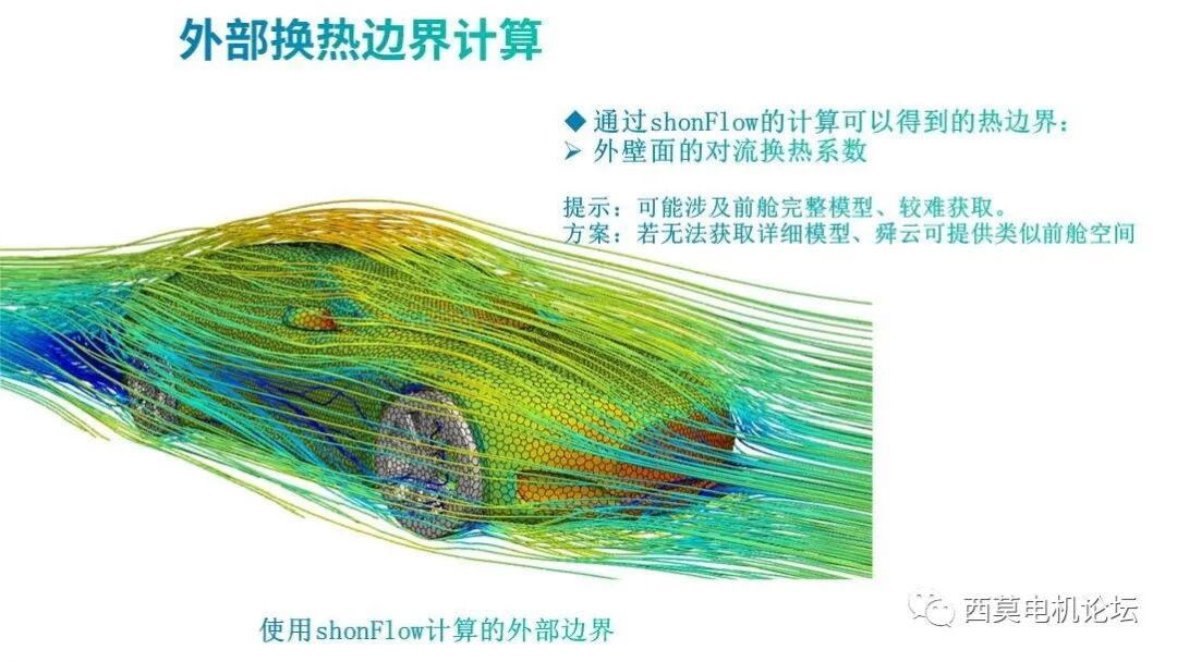

油冷电机散热形式主要是散热器加油泵这样的一个组合,这边还写了一个散热方式不可控的风冷散热方式。油泵和散热器需要通过电机的淋油以及管路带走的一部分热量,它就通过这两种方式把内部热量带走。那这个地方的精确计算就是舜云的一个强项。粒子法可以计算电机的淋油,shonflow可以计算管内流动。如果电机目前外部包裹消音棉之类的结构的话,就只需要考虑内部换热途径,但是其实现在nvh做的都比较好,其实并不会去包裹消音棉了,那此时就需要考虑外部散热。我们在做设计的过程中,可能很多的工程师,很多的厂家都仅考虑可控散热,一般不考虑外部散热,但其实外部散热也能够带走20%左右的热量。这部分散热为什么我们平时不考虑,原有非常多,主机厂很难提供前舱这一块的外流场的边界条件,也很难提供前舱的模型,所以我们就只要能够保证在这些散热的情况下,也能保证油温的平衡,没有超过温度,那我们就认为这个是OK的,这也是为什么实测的很多油冷电机润滑油的温度低于计算值的一个原因。

电磁设计软件具有足够的计算精度和准确性,可以精确计算损耗数值和分布。但损耗的计算准确性强烈依赖于硅钢片和永磁体材料属性的建模精度。绕组铜耗的计算结果相对准确,但永磁体损耗和硅钢片的涡流和磁滞损耗准确性需要准确的材料属性建模。当难以获取材料损耗相关属性时,需要根据试验结果修正损耗仿真数据。

这是刚刚讲的流程。先拿到电磁方案然后算出电磁这一块的损耗,然后拿到转子的一些结构算出转子的甩油损耗,然后拿到轴承的模型,用经验公式算出机械损耗,用shonDy算出流体损耗。那还有就是壳体结构这一块能够得到外部换热能力,就是刚刚讲的不可控散热,然后拿到转子结构以后电机的结构基本就完整了,可以去算内部换热。散热器的一些参数拿到以后,就可以去算散热器换热能力。当所有东西都有了以后,就能够算整个热管理这一块的分析。热管理分析这一块能输出的东西也是比较少的,无非就是温度热阻,润滑油的温度,换热器温度等的一些信息,都是非常简单的输出的一些数据。

通过shonFlow的计算可以得到的热边界:1.电机壳体供油管路内的对流换热系数分布

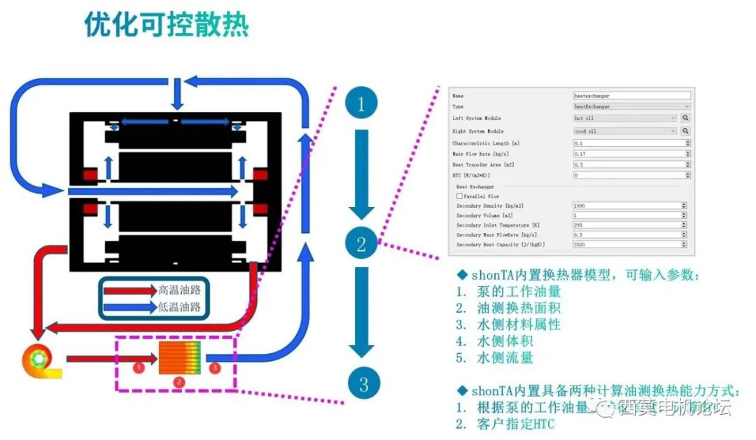

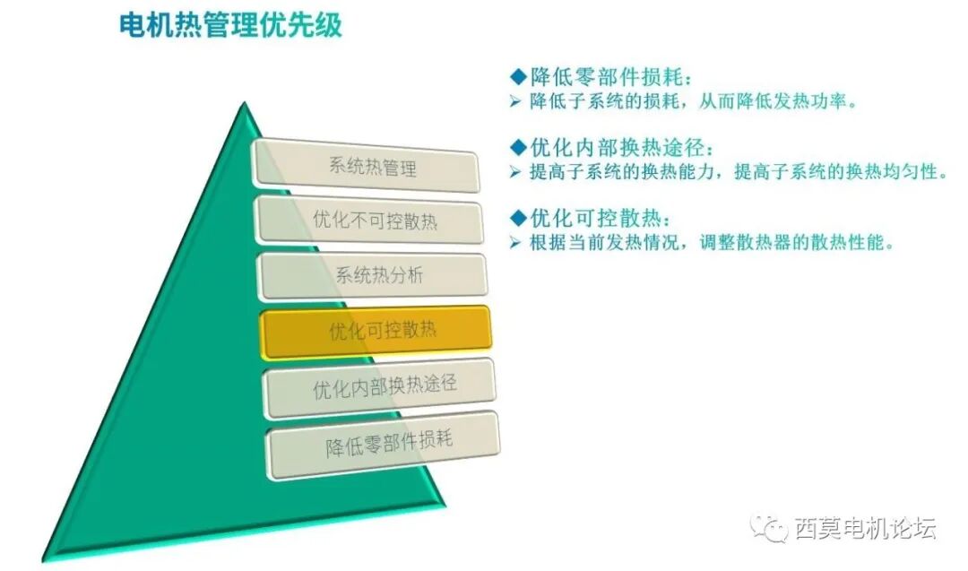

可控散热优化在油冷电机散热里面的重要性是非常高的。电机温度到底合不合理,是温度高了还是低了完全取决于这一块。在我们的软件体系里面,实际上这些非常简单,只要知道了散热器的散热能力,那我们就可以求解出第三个点,就是那个油冷器出口这个点的温度。右下角是可输入的参数,以前我们做油冷器的选型时,会通过一些实验的手段,这相当于把实验手段这一块的相关参数都帮你还原进来了,只要你去往这个方向做的话,有足够的精力,可通过软件的手段直接计算出来,到底应该是选多大的,那这样的话就可以省去试验环节了,当然试验这块也还是要做的。

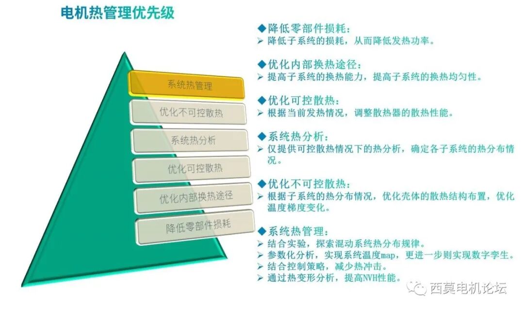

完成了以下的所有工作以后,就可以做系统级的热管理。系统的热管理分析并不是说去算一个温度场,去算一个散热能力,而是通过一些参数的调配,比如说改某一个部位的对流换热系数,看是不是能够得到一个更加好的温度分布,像这种工作其实就是热管理要做的一些事。这块其实可以做比较多的一些工作,比如说结合实验可以去做一些类似于数字孪生相关的一些工作,写一下简单的算法实现自动优化;结合控制策略减少整个动力系统的热冲击,通过调配不可控这一块的一些结构,来实现整机的温度分布均匀,像这些工作的话,就是系统热管理要做的一些事情,非常后端的一个阶段。

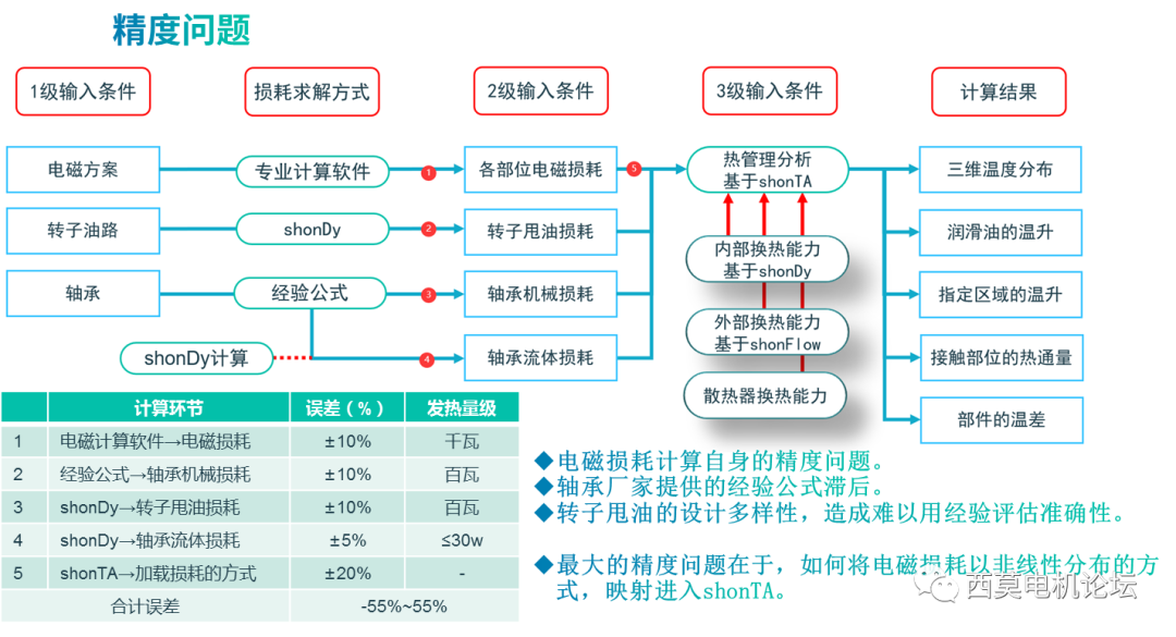

讲了很多解决方法,也讲了很多关于我们软件的关于其他软件的目前解决问题的一些方式一些方法。其实所有的方法,包括我们公司的方法大家都有自己的痛点,那今天的话就讲一下我们这个热管理的解决方案技术难点。所有的技术难点都只是针对于解决方案的。解决方案内可能包含非常多的一些不可控因素,也包含一些其他软件的一些误差,比如说罗列的这个精度问题。在整个油冷电机的仿真过程中,CFD工程师被诟病的最多的是哪些点,“到底准不准?”。但在对标之前你是回答不了这个问题的,在热管理里面其实也有同样的问题,今天把这块的一些精度问题都非常清晰的剖析在大家面前。为什么热管理这一块会有精度问题,就是问题有可能达到那种设计工程师难以接受的,原因很简单因为所有的误差在叠加到一起以后,它可能会形成一个非常大偏差。假设以最恶劣的偏差范围用我们这套软件计算出来,结果有上下55%这么夸张。那这种情况下怎么去保证他的精度问题呢,这可能就是一个难点。目前为止我们这一块的方法是通过做完第一次热管理分析以后,让厂家协助我们来完成一次对标,通过这种方式来解决精度问题。在厂家的实验大纲里面有很多工况,那我们会额外的要求厂家做三个到四个工况去验证这个热管理的精确性。验证不同工况下温度和仿真之间的关系以后,就可以去修正这个仿真的精度,其实这只是解决了一个表面问题,真正想解决精度问题,需要从底层开始,但底层的话其实很难解决,有很多历史遗留问题,软件问题,我们一般不建议企业去深入的研究这一块。
