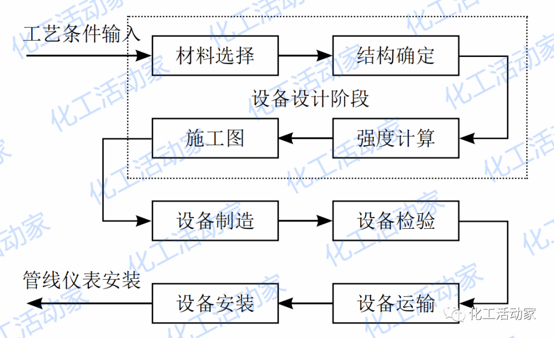

在塔的设计流程中,材料选择结构确定强度计算(包括刚度、稳定性等计算)、施工图设计为主要设计阶段,但设备专业设计者的工作却涵盖了整个建造过程。设备的制造、检验、运输、安装均为设计者设计时所必须考虑的因素,否则纸上谈兵,设计图可能无法转化为实体。

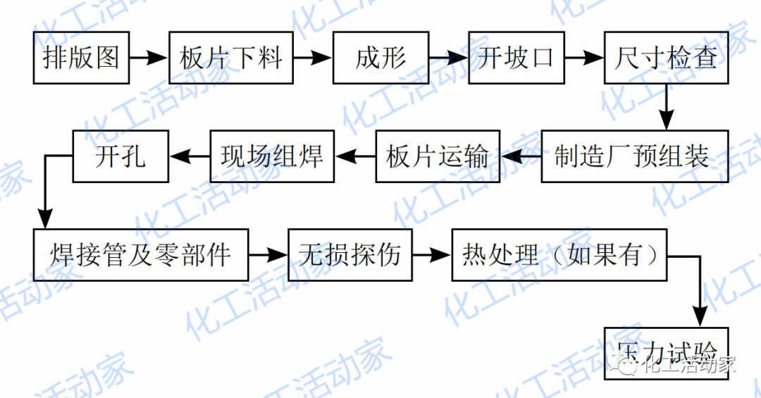

① 分片运输的设备
所谓分片运输是指设备直径超限,无法分成筒节运输,只能将其分得更细,按排版图将每个筒节分成多个成形瓣片运输。
设计一个大型的精馏塔,需要注意些什么?的图9
这类塔器的大部分制造工作在现场进行,现场条件肯定不如设施齐全的制造厂,很多有关制造方面的问题就需要在设计时预先考虑周全,如能否实现射线探伤,能否建造容纳大直径设备的可拆卸热处理炉,能否提供足够的液压试验用水,液压试验用水如何排放,地基能否承受液压试验载荷等。不能实现的项目需提前考虑并设计好替代措施。

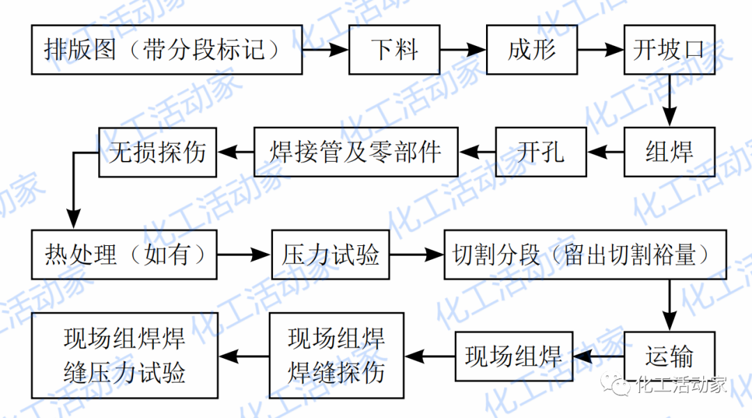

② 分段运输的设备
所谓分段运输是指由于运输工具或路线的原因导致运输长度受到限制,必须将塔器分成若干段运输,到现场组焊成整体。
设计一个大型的精馏塔,需要注意些什么?的图10
这类塔器大部分制造工作在制造厂进行,现场只是进行环缝组焊、无损探伤、局部热处理以及压力试验。环缝的无损探伤、局部热处理及压力试验将是对现场施工的考验。无损探伤和压力试验的方式在设计过程中就需要根据现场实际的条件确定。无损探伤现场放射污染不好控制时,应选择其他效果相近的探伤方法替代射线探伤。液压试验无法实现时应提出其他的试验要求或以提高环缝的焊接和检测技术要求确保焊缝的质量。
