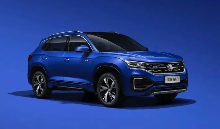

要说对于国内市场的研究,就不得不提到大众这个品牌。近年来,大众将GTE作为混动的技术品牌,陆续推出了不少车型。比如从进口的高尔夫GTE,蔚揽GTE,到这两年国产的帕萨特PHEV,途观PHEV,可见混动技术的覆盖率确实在不断提高。
而4月份一汽-大众刚刚发布了他们的第二款国产混动车型--- 探岳GTE 。我就试着解读一下这款车如何吧。

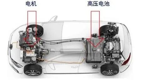

首先,大众的GTE技术,都是基于 P2结构的并联混动技术 。P2指的是电机位置位于发动机与变速箱输入端之间(准确说是集成到了变速箱内部)。也就是说发动机和变速箱之间,加入了离合器+电机这两个零部件。再加上电池,所以混动系统的成本是比同平台燃油车型高了一些的。
混合动力汽车发展现状及技术成熟度分析的图5
这么做的好处,是能够将发动机与变速箱分开,从而支持纯电动行驶模式。对于有充电条件的用户,用车成本降低是分分钟的事情。

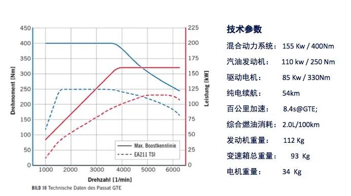

对于参数感兴趣的知友,不妨看看经典的外特性图。混动系统的外特性的优势就在于,系统从启动开始就能输出400N·m的扭矩,这是传统车型所无法比拟的动力特性,也是P2结构的优势之一。至于系统总功率,那就更是差距明显了。
探岳GTE的发动机是大众经典的EA211 C6,不管是油耗还是动力,都是小排量发动机中的高分选手。

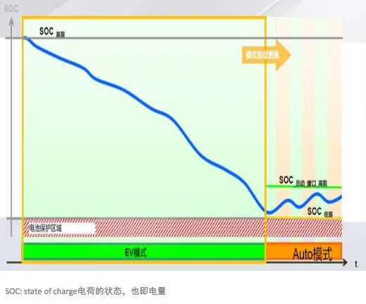

  • EV(纯电)模式
这种模式适合公司或者小区停车位有充电桩的用户,54公里的续航(当然实际使用肯定没这么多),对于大多数人的通勤距离来说,还是可以覆盖的。这个续航在同级别PHEV中也是十分优秀的水平。
EV模式下,没有发动机的噪声,基本就是纯电动车的体验---安静、平顺,尤其适合应对市区的拥堵。最重要的,不管能覆盖多大比例的通勤,电费确实便宜啊,想说不香都难。
混合动力汽车发展现状及技术成熟度分析的图13
EV模式下SOC将会不断降低,直到进入Auto模式,趋于稳定。

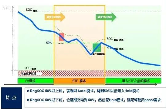

  • 运动模式(GTE)
这是GTE车型对于运动模式的特殊命名。这个模式下,发动机和电机的输出都会变得比较激进,带来最强劲的扭矩输出和强大的推背感,另外还有声浪模拟单元,模拟V8发动机排气声浪,提升驾驶运动感受。
虽然百公里加速无法跟性能车相提并论,但是有了电机的帮助,加速会平顺许多。那种踩了油门等着变速箱降挡的捉急体验,应该是一去不复返了。

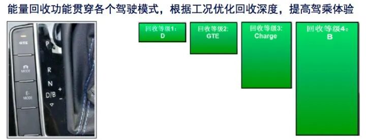

拥堵还带来另外一个问题,需要频繁操作制动和油门,驾驶员疲劳。作为一台混动车,探岳GTE在D档、GTE模式、充电模式、B档下的能量回收强度,有不相同的调教。
混合动力汽车发展现状及技术成熟度分析的图18
最强的是B档,当驾驶员松开油门,会有比较强的制动感。开过电动车的朋友们知道,在市区拥堵的时候,比较强的制动能够明显减少踩刹车的次数,大大降低驾驶疲劳感。这也是为什么大部分电动车都提供「制动回收强度」这个调节选项的原因。探岳GTE这一点的确非常实用。
