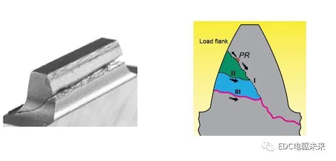

断齿的概念和常见形式

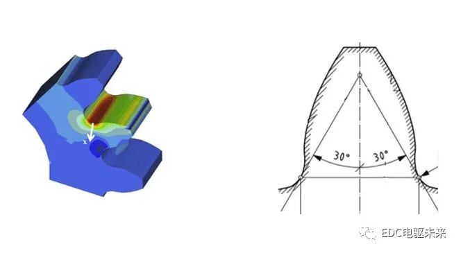

先了解一下什么是断齿,齿轮断齿属于齿轮失效形式之一,是一种比较严重的失效,一般断齿位置发生在齿轮的齿根Tooth root,因为齿根处的弯曲应力最大,常用30°切线法确定的切点连线就是齿根的危险截面。
齿轮只断了一个齿能否转动?的图1

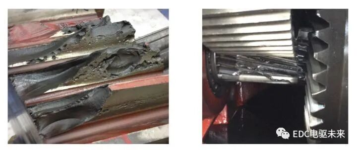

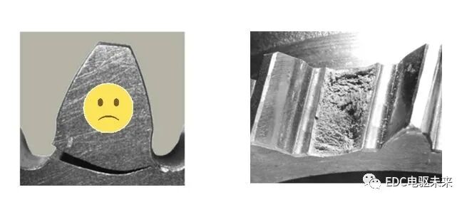

但最新研究也发现,还有很多齿轮断齿是从齿廓位置发生,叫做Flank Fracture,这是目前齿轮界研究的新课题。
齿轮只断了一个齿能否转动?的图2

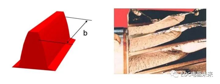

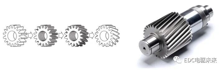

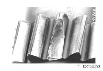

按照国家标准《GBT 3481-1997 齿轮轮齿磨损和损伤术语》(或者ISO 10825-1995标准 )中的规定,轮齿折断(Tooth breakage)、轮齿剪断(Tooth shear)和疲劳折断(Fatigue breakage)都是发生了断齿,不过原因并不相同,前两者基本是由于发生了一次或几次严重过载而导致,这种情况通常会使几个轮齿连续损伤,我们可以叫做过载折断,后者是由于发生了较高的循环次数载荷,裂纹扩展后导致的断齿,这种断齿后的断口面会有明显的疲劳裂纹扩展区和瞬断区。
齿轮只断了一个齿能否转动?的图3
过载折断
齿轮只断了一个齿能否转动?的图4
疲劳折断

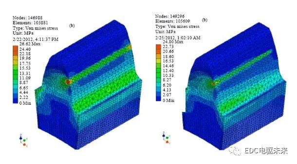

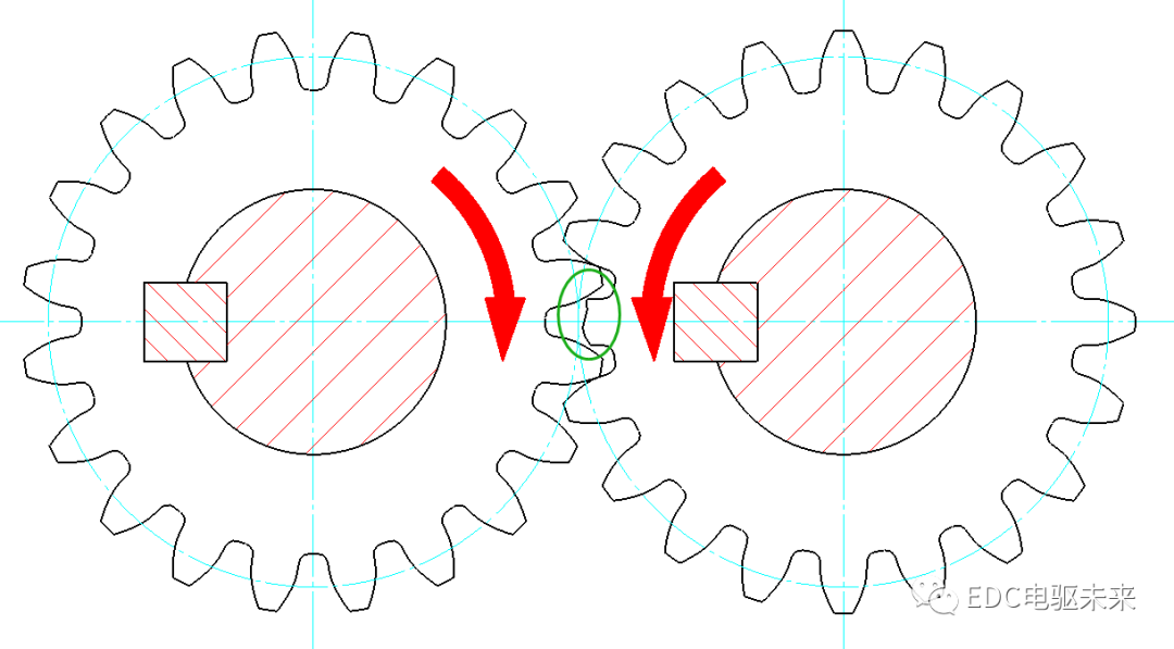

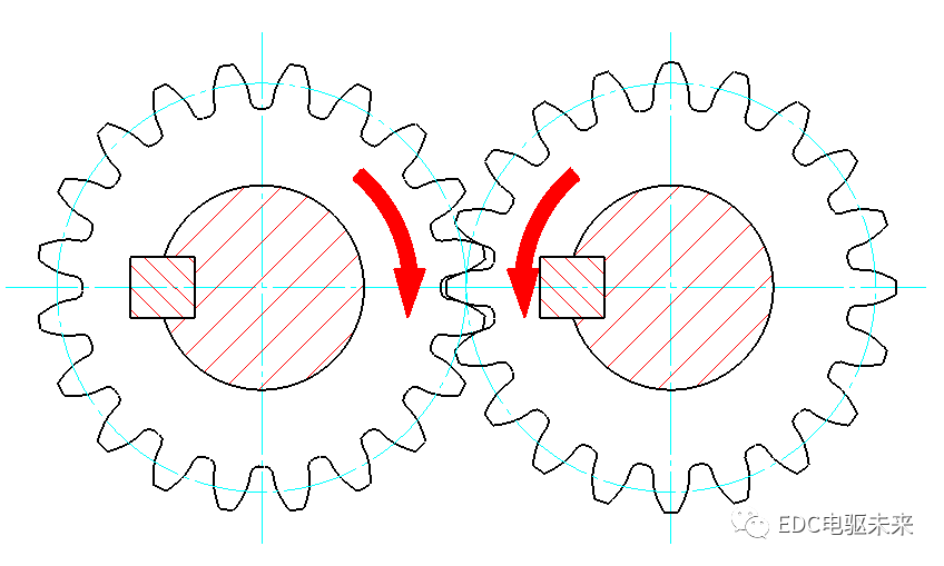

另外当齿面加工精度低、装配质量不良时,齿轮接触线容易发生偏载,偏载会导致局部应力过大,也会发生局部断齿,例如斜齿轮,由于有螺旋角的缘故,两个轮齿接触时为一条斜线,而它的失效形式则是局部折断,类似下图所示的情况。
齿轮只断了一个齿能否转动?的图5
齿轮只断了一个齿能否转动?的图6

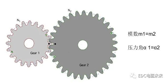

以渐开线齿轮为例子,两个齿轮实现正确啮合需要满足啮合条件,即模数相同、压力角相等,如下图所示,这就如同两个三观一致的好朋友,由于具有相同的技术背景,所以能实现啮合传动这种运动形式。
齿轮只断了一个齿能否转动?的图7

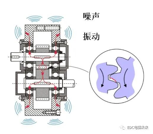

相比两个齿轮的啮合,工业齿轮箱是一个更复杂的传动系统,涉及到动力传递、转速匹配、减振降噪、润滑冷却等等问题,而当齿轮箱在运行过程中出现一个轮齿折断或部分折断后,或许整个齿轮仍然可以保持传递动力的能力,但在噪声、振动表现上会有明显的增加,这是由于断齿部分无法参与正常啮合,从而产生啮合冲击,这些冲击会通过齿轮、轴、轴承及箱体向外传递,最终以噪声和振动的形式向外辐射能量,所以断齿后的齿轮就像罚掉一名队员的足球队,10人的队伍在运转上载荷负担明显加重。
齿轮只断了一个齿能否转动?的图12

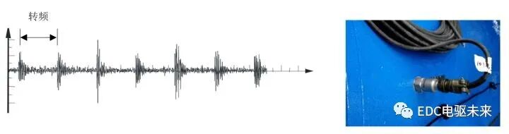

这种冲击一般可以通过振动监测来发现,因为断齿后的时域一般表现为幅值很大的周期性冲击信号,且周期为该齿轮所在轴的转频,如下图所示,这是因为齿轮每转一周,断齿就会发生一次冲击。
齿轮只断了一个齿能否转动?的图13

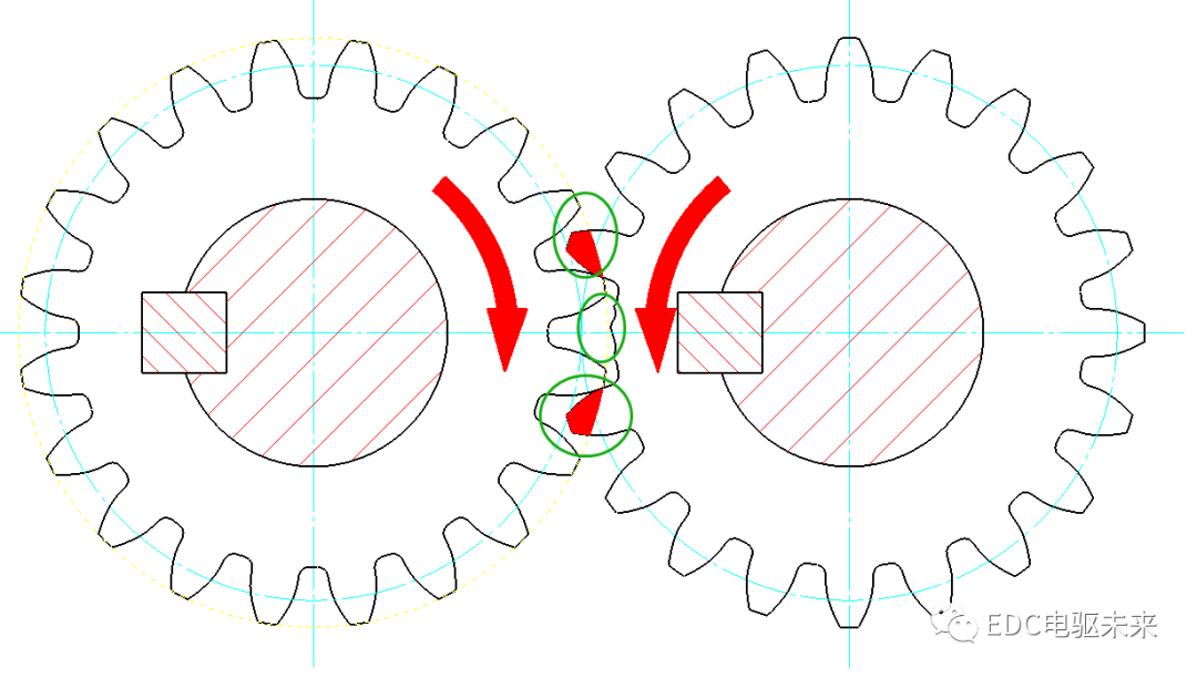

这是一对正常啮合的齿轮,从上图我们可以看到,同时参与扭矩传递的齿轮并不只有一个齿,至少是大于一个齿的。所以针对题主的提问,我们可以做一个肯定的回答,你那就是即使是断了一个齿,齿轮依然可以暂时传递扭矩。我们再来看一张图,这个时候齿轮已经断了一个齿了。
齿轮只断了一个齿能否转动?的图17
这个时候,齿轮虽然已经断了一个齿,但是断的不是那么“干净”,在齿根部还有一些残余部分,这个时候断的齿依然是参与扭矩传动的,只是局部参与而已,同时与它相连的齿会承受更大的扭矩,如果这个扭矩在齿压的可承受范围内,那齿轮的传动依然是有效的,但是其使用寿命肯定会大大的减小了。这就像两个人去抬水,突然有个人说他腰痛抬不了了,如果你们还想喝水,那另一个人就得自己一个人把谁挑回去,如果只是挑一担水,估计问题不大,如果是不停的挑,那这个人估计也会扛不住,然后就毁了。直到出现下列情况的时候。
齿轮只断了一个齿能否转动?的图18
断掉的齿牙出现根部式崩裂,与之相连的齿牙也断裂到与啮合齿轮的齿顶圆没有了交集,这个时候,齿轮的传动正式失效,彻底不能传递扭矩。当齿轮用到这个份上的时候,基本上两个相互啮合的齿轮都会废掉,也就是说,如果你要更换的话,你就得更换一对齿轮了。所以从成本的角度来考虑,如果一旦发现有齿轮出现崩齿情况,要果断的换掉这个齿轮,这样是成本最小化的操作,否则如果你将就使用的话,那换来的将是更大的成本付出。同时不稳定的扭矩传递,还会带来以下影响:
