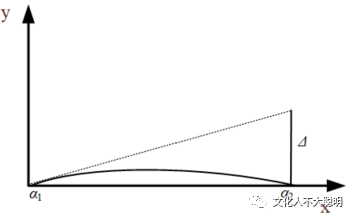

在太阳高度角的变化过程中,地面和空气中的温度会呈现大致周期的变化,且空气的温度与距离地面的高度具有一定相关性。当光的传播路径上的温度梯度不为0时,光线会沿曲线传播,当温度梯度恒定时,曲线的曲率也是恒定的。实际的情况往往更加复杂,比如风、地面植被、空气湍流的影响,这些因素会导致光的路径异常复杂。在太阳强烈的时候,折射异常明显,除了折光现象,在相机中看到的画面会有影跳的现象,这实际上说明折光有高频成分和低频成分,这两种情况只能分别处理。

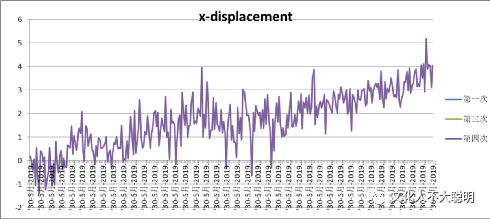

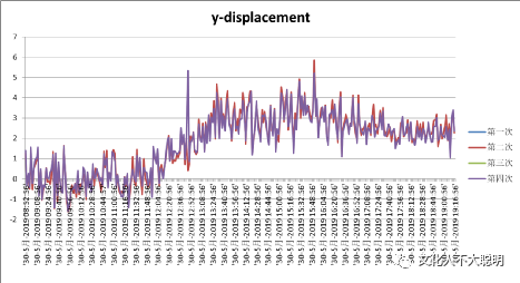

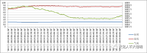

以DIC测量方法为例,本人进行过100m测距下的长时间观测实验,实验数据如下,相机与观测标志的高差在小于50cm,一共观测了十来天,这是其中一天的数据,而且光照强度不是非常大。在一天中,测量对象的漂移是非常大的,会极大的影响测量结果的准确性。在近距离下有热气流影响的DIC位移测量试验中,DIC的测量误差明显受到热气流的影响[3]。
