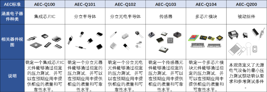

AEC是汽车电子协会(Automotive Electronics Council),目的是建立共同的零部件资格和质量体系标准。具体标准细节参考表格1:
车规级安全芯片与芯片安全测试技术的图1
表格 1 AEC标准的种类

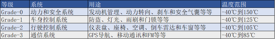

汽车安全芯片属于集成电路芯片,属于标准AEC-Q100,包含等级细节如下表格2:
车规级安全芯片与芯片安全测试技术的图2
表格 2 AEC-Q100标准等级描述

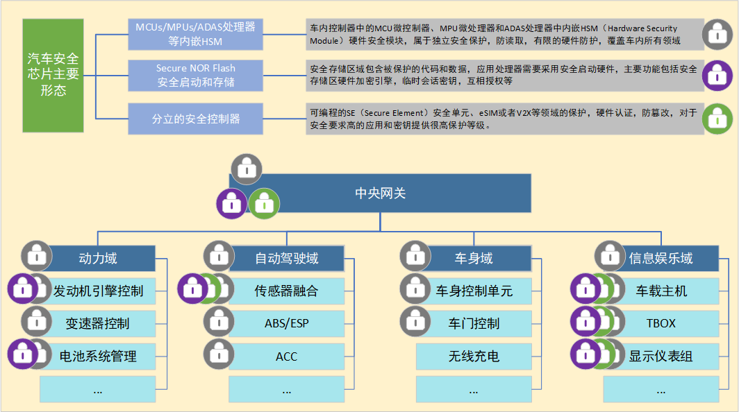

汽车安全芯片主要有三类应用形态,第一类是微控制器、微处理器和ADAS等处理器中内嵌HSM(Hardware Security Module)硬件安全模块,主要应用在车内各个控制器中,提供安全启动、安全算法等安全功能支持。 第二类 是安全存储芯片,此类芯片具备安全存储区域,提供加密读写功能,主要应用在重要数据存储安全要求高的领域。 第三类 是分立的安全控制器,包含可编程的SE(Secure Element)安全单元或者可编程安全eSIM(V2X通信),主要应用在车辆对外通信和频繁被外部访问的领域。 值得一提的是,V2X安全通信的整个场景中,不仅要做数据加密、数据签名、身份验证,还要保证端到端的可靠性和安全性,另外还需要V2X安全芯片能够达到较高性能,满足目前“新四化”的要求。 汽车安全芯片应用形态分类和车内应用布局如图1。
车规级安全芯片与芯片安全测试技术的图3
图 1 汽车安全芯片主要形态和在汽车中的应用布局

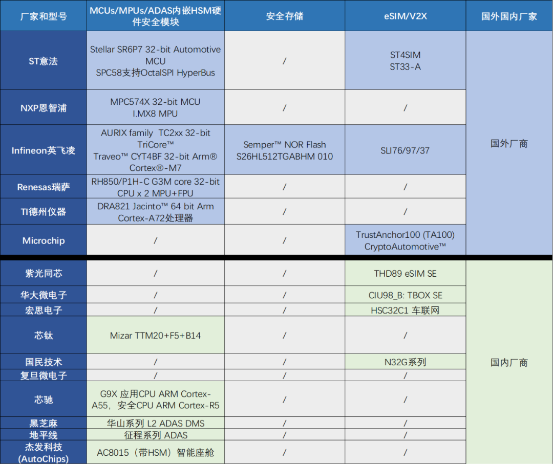

经市场调研,国内外厂商相关产品,参考表格3。
车规级安全芯片与芯片安全测试技术的图4
表格 3 国内外厂商车规级安全芯片方案

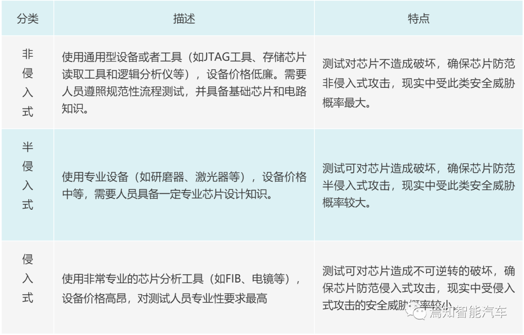

芯片的安全测试需要专业设备与专业人员,测试执行方式主要包括非侵入式、半侵入式和侵入式三类,详细情况见表格4:
车规级安全芯片与芯片安全测试技术的图5
表格4安全芯片安全测试方式

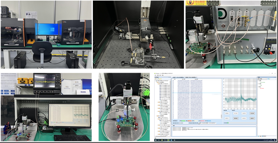

国家智能网联汽车创新中心以信息安全实验室为依托,针对车载终端安全测试,已建设了全面的安全测试与验证能力。测试对象包括车载网关、T-BOX、ADAS和IVI等关键控制器等。测试项包含硬件安全、固件安全、密钥安全、传感器信号安全、数字证书安全和通信安全测试等。其中,芯片安全测试作为车辆终端安全测试的核心组成部分,测试对象主要包括各类车规级处理器以及相关的HSM芯片、安全存储芯片和V2X安全芯片等,测试方法包括侧信道攻击测试、电流注入测试、电磁注入测试和随机数发生质量测试等,同时针对V2X安全芯片,可开展国密算法处理性能与协议一致性专项测试(部分测试环境如图2)。通过以上测试,可评估车载安全芯片各项指标与安全标准和安全需求的符合性与一致性,帮助企业发现芯片级安全缺陷、规避安全风险和完善产品功能,为车载安全芯片的发展以及国密技术在芯片中的快速落地提供相应测试技术方法和保障。
车规级安全芯片与芯片安全测试技术的图6
图 2 实验室芯片安全测试环境
