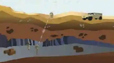

2)AMEBA项目
2017年,DARPA针对传统电磁波天线辐射性能受限于天线尺寸、缺乏机动性和灵活性以及在地下领域作用范围严重不足的问题,提出了AMEBA计划[8],旨在开发一种超低频和甚低频范围内的射频发射机,用于地下和水下远距离可靠通信的便携式系统,帮助美军在地下等高遮挡场景具备高穿透性、高可靠性、低功率、长距离且便捷的通信能力。其潜在应用还包括GPS拒止环境下的地面导航系统、检测未爆炸的军械、地下设施和隧道的探测系统,AMEBA项目包含2个技术领域(TA1, TA2)。其中,TA1为射频穿透领域(SLF/ULF, 0.1~1kHz),期望实现海面下100m和地面下600m内的报文发送能力;TA2为射频传播领域(VLF, 10~30kHz), 期望实现地面150km以上的报文发送能力和100km以上的语音通信能力。AMEBA在地下场景的应用如图4所示。
美国地下领域无人系统发展现状及启示的图4
图4 AMEBA在地下场景的应用
Fig.4 The underground application scenarios of AMEBA
AMEBA项目研究计划为:
2018年,设计出高性能驻极体和铁电材料,实现磁体和带电材料的大规模、高精度机械驱动;
2019年,设计出小型低频发射器,能够在10m水下或30m地下发送文本消息;
2020年,计划实现水下100m和地下600m文本消息的传输,100km地面距离的语音传输;
2021年,通过优化实现发射器元件的高效机械调制。

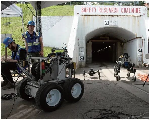

3)SubT项目
2018年,为增强美军地下领域作业能力,DARPA针对人工隧道系统、城市地下和洞穴网络等场景举办了地下挑战赛,旨在使无人系统辅助下的美军及其后勤保障人员具备在地形复杂、通信退化、GPS拒止、广阔且未知的恶劣地下场景执行任务所需的技术和能力,以应对突发性人为灾害或自然灾害[9]。
SubT将为活动受限以及特征缺失场景下高精度导航与建图问题提供新型集成解决方案,推进恶劣条件下依然能进行感知的传感器和核心计算单元的研发,促进高机动性机器人技术发展,推动地下场景通信、态势感知和一体化机器人技术的发展,使地下领域无人系统在退化环境中具备分布式信息共享和自主协作能力,达到地下环境中增强人类执行搜救、探查等任务效率,以及确保人员安全的目的。SubT中的人工隧道系统如图5所示。
美国地下领域无人系统发展现状及启示的图5
图5 SubT中的人工隧道系统
Fig.5 Artificial tunnel system of SubT
SubT赛程为:
2019年8月,在匹兹堡举办了SubT的隧道巡回赛,举办竞赛的场所为地下煤矿;
2020年2月,SubT的地下城市巡回赛在西雅图以南的萨索普核电站成功举办;
2021年10月,SubT在肯塔基州路易斯维尔的Mega Cavern举办最后一项包含隧道、城市地下和洞穴虚拟与现实综合场景的挑战。

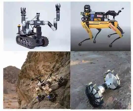

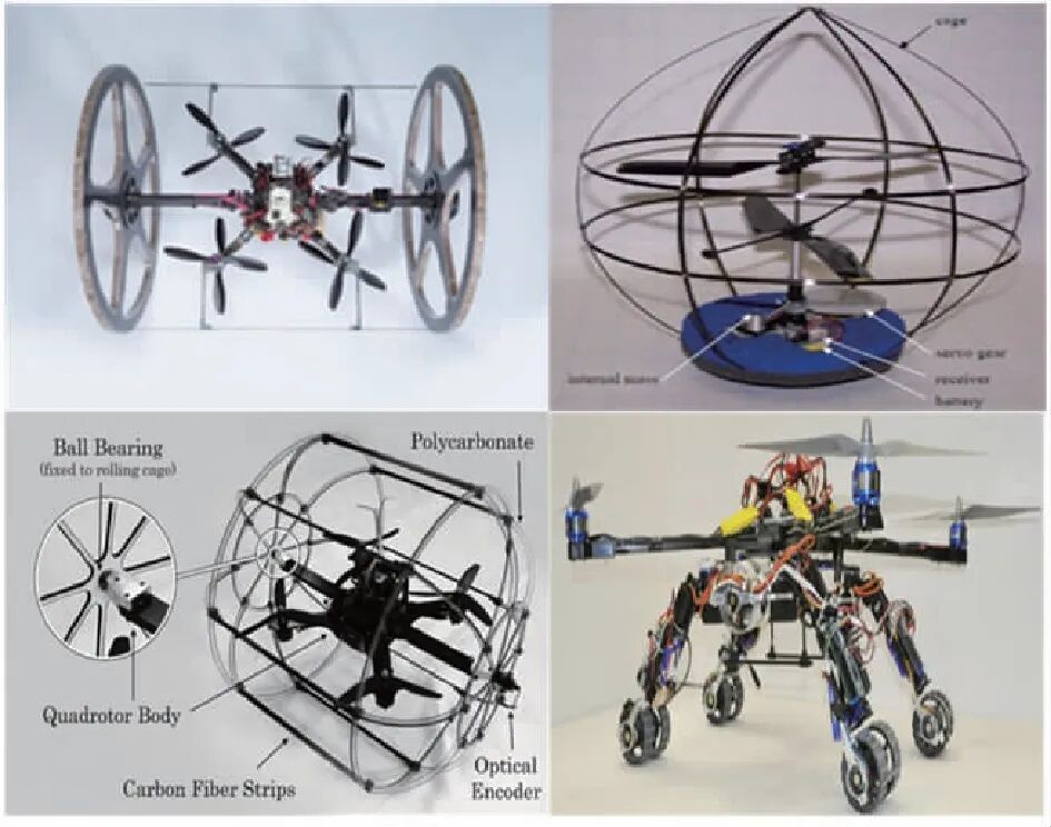

一体化机器人是指具有多种混合运动模式的机器人,采用混合运动模式能够融合不同运动模式的优点,使机器人在机动性能上有较大的提升。美国面向地下领域的机器人技术可以分为基于生物仿生学的一体化机器人技术[11]和基于多模态运动的一体化机器人技术两种[12]。基于仿生学的一体化机器人(图6)技术是指针对特定场景任务需求,模仿在该场景具有生存优势的生物,从而研制出适用此场景的机器人技术。美国针对该技术的代表性研究成果包括ROMAN仿人机器人、NEBULA-SPOT大狗机器人、LEMUR狐猴机器人和DUAXEL仿蜘蛛机器人。基于多模运动的一体化机器人(图7)技术是指能够依据场景自主调整运动模式适应地形的机器人技术,该控制技术能够大幅度提升机器人通过复杂空地场景的能力,降低机器人功耗,并提升其续航能力。代表性研究成果包括ROLLOCOPTER机器人[12]、Hopping Rotochute飞行器[13]、HyTAQ飞行机器人[14]以及组合式一体机器人。
美国地下领域无人系统发展现状及启示的图6
图6 基于生物仿生学的一体化机器人
Fig.6 Integrated robot based on biomimicry
美国地下领域无人系统发展现状及启示的图7
图7 基于多模运动的一体化机器人
Fig.7 Integrated robot with multi-modality

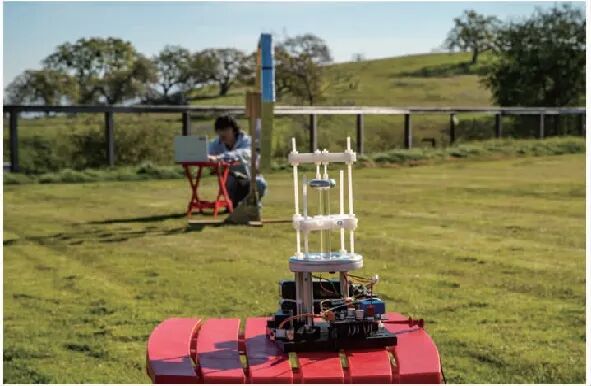

美国在突破地下环境通信技术上做了很多工作,特别是DARPA提出的AMEBA计划,通过借鉴并改进20世纪50年代对潜低频磁场通信信号实现地下远距离信息传输。远距离可靠通信技术是指在隧道系统、城市地下和洞穴网络等通信能力退化的地下场景中,常规无线电通信信号由于穿透能力不足,无法在高遮挡地下场景实现远距离信息传输,需要利用高穿透能力的低频磁场和自组织多节点通信网络[24]等方式实现可靠的信息交互。
目前,自组织多节点通信网络是解决地下领域无人系统间通信问题的主要方式之一。但地下自组织通信网络存在依赖节点数、无法将信息远距离传输至外界等缺点,导致通信网络适用范围受限,无法从根本上解决地下领域远距离通信问题。
低频磁场通信技术是解决地下通信问题的潜在方案之一,该技术领域需要解决的问题包括降低天线尺寸、质量与功耗,提升网络带宽与信息传输准确率等。美国在该方向的研究内容呈现多层次、多元化特征,包括天线的实现形式、阵列结构、构建天线的材料、低频磁场信号的传播机理、通信信号的调制方案和通信网络构建等方面。美国在该方面也取得了比较显著的阶段性研究成果。伊利诺伊大学厄巴纳-香槟分校的机械天线工程师团队围绕动力学与微制造、精加工、电磁学和信号调制等方面开展了超高效的机械低频磁场发射系统的研制,研究人员表示,该实现形式的天线低频磁场辐射能力可能是电子天线的数千到数百万倍;美国国家加速器实验室(Stanford Linear Accelerator Center, SLAC)利用铌酸锂晶体设计了一种新型机械天线[25](图8),通过在棒状晶体杆上施加振荡电压,促使晶体振动、交替收缩和膨胀产生振荡电流,辐射出超低频磁场,仅依靠4英寸高的天线便能实现30m的信息传输,辐射效率比传统的紧凑型天线高300倍,并设计了一种调整发射辐射波长的方法,通过反复切换磁场频率使传输数据的带宽扩大近100倍,实现了每秒超过100位的信息传输速率;加利福尼亚大学设计了一种磁摆阵列便携式机电通信装置,可以实现比传统线圈更高的品质因数,显著提升磁场信号的传输效率,实验结果表明,该磁摆阵列以谐振频率工作时,磁场信号能够提升6.55dB[26];密歇根大学研究了机械天线辐射功率与旋转频率、偶极矩、所需机械力和旋转半径之间的关系,在理论上分析了磁介质共振能够提升机械天线磁场约100dB[27]。
美国地下领域无人系统发展现状及启示的图8
图8 LiNbO3机械天线发射器
Fig.8 Lithium niobate mechanical antenna transmitter
