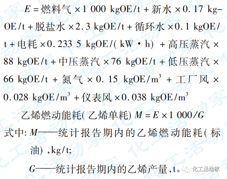

乙烯装置能源由燃料气、新水、脱盐水、循环水、电耗、高压蒸汽、中压蒸汽、低压蒸汽、氮气、工厂风及仪表风组成。乙烯装置所需各项能源均安装有计量表,为保证数据的准确性,定期鉴定。装置所耗能源总量E等于各分项能源量与其能源系数乘积之和:

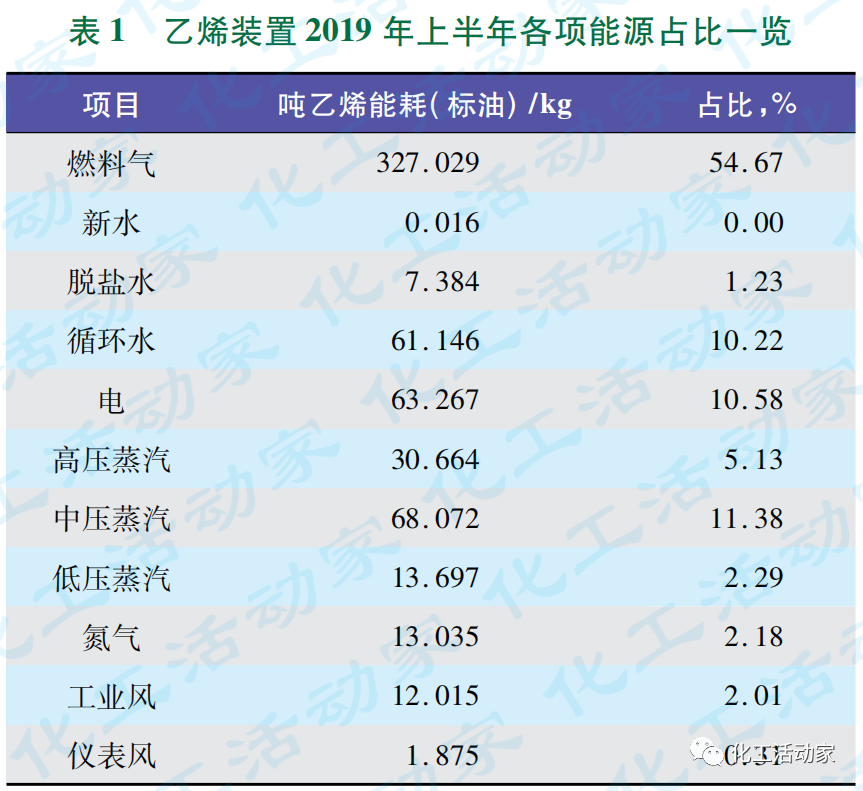

乙烯装置2019年上半年各项能源占比见表1。
独山子石化220kt/a乙烯装置能耗分析与优化的图3
从表1可知:乙烯装置能源占比最大的是燃料气,占比为54.67%;其次是中压蒸汽,占比为11.38%。

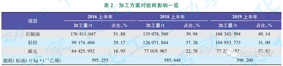

裂解原料的优劣对乙烯装置的能耗、物耗有重要的影响,目前装置加工原料有石脑油、轻烃(含循环乙烷/丙烷)和碳五。各种加工方案对能耗的影响见表2。
独山子石化220kt/a乙烯装置能耗分析与优化的图4
从表2可知:轻质烃[包括轻烃(含循环乙烷/丙烷)、碳五]加工比例的提高,轻质烃加工耗用的燃料气、蒸汽耗量相对减少,乙烯、丙烯等目的产物产量上升,使得装置能耗下降。

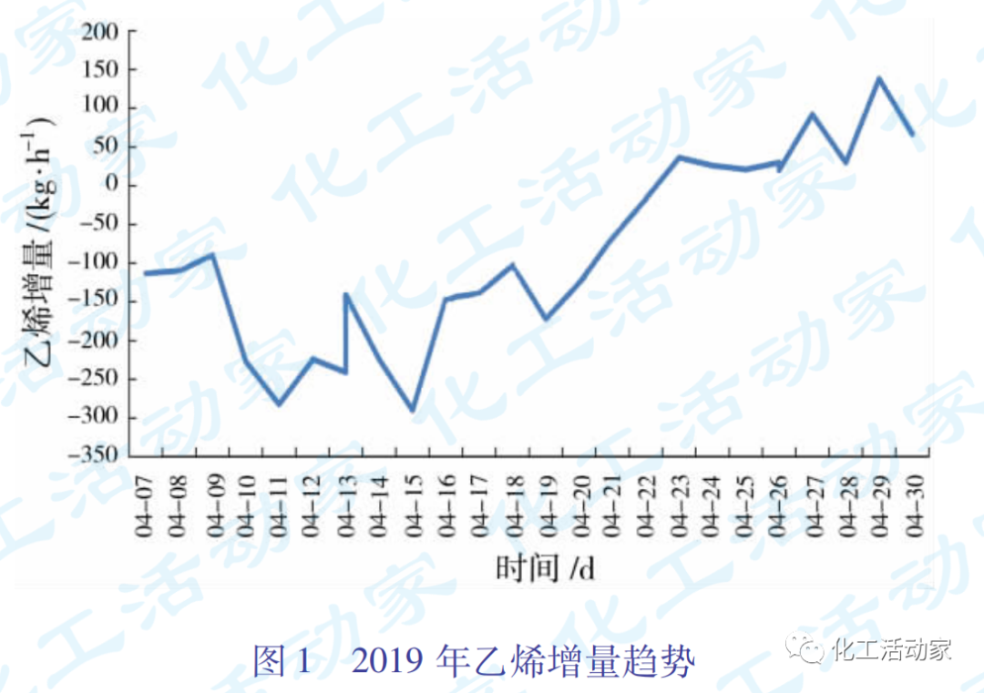

优化乙炔反应器运行参数
2019年4月12日始按照方案对乙炔反应器进行配粗氢操作,通过注入含有微量CO的粗氢降低催化剂的活性,提高其选择性。通过配入粗氢,一段床层已重新出现增量,总体增量趋势向好。通过配粗氢调整,实现平均乙烯增量达200kg/h。调整效果见图1。
