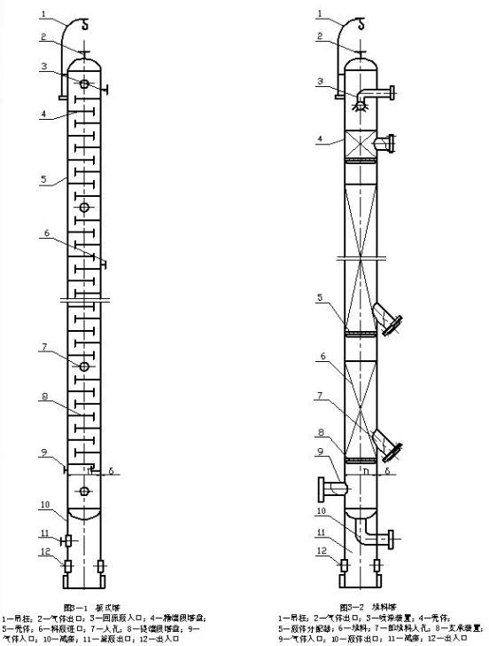

二、塔设备的主要构件及作用
图文并茂详解炼油厂各种塔设备的构造及原理的图2
由上图可见,无论是板式塔还是填料塔,除了各种内件之外,均由塔体、支座、人孔或手孔、除沫器、接管、吊柱及扶梯、操作平台等组成。
a.塔体 塔体即塔设备的外壳,常见的塔体由等直径、等厚度的圆筒及上下封头组成。塔设备通常安装在室外,因而塔体除了承受一定的操作压力(内压或外压)、温度外,还要考虑风载荷、地震载荷、偏心载荷。此外还要满足在试压、运输及吊装时的强度、刚度及稳定性要求
b.支座 塔体支座是塔体与基础的连接结构。因为塔设备较高、重量较大,为保证其足够的强度及刚度,通常采用裙式支座。
c.人孔及手孔 为安装、检修、检查等需要,往往在塔体上设置人孔或手孔。不同的塔设备,人孔或手孔的结构及位置等要求不同。
d.接管 用于连接工艺管线,使塔设备与其他相关设备相连接。按其用途可分为进液管、出液管、回流管、进气出气管、侧线抽出管、取样管、仪表接管、液位计接管等。
e.除沫器 用于捕集夹带在气流中的液滴。除沫器工作性能的好坏对除沫效率、分离效果都具有较大的影响。
f.吊柱 安装于塔顶,主要用于安装、检修时吊运塔内件。

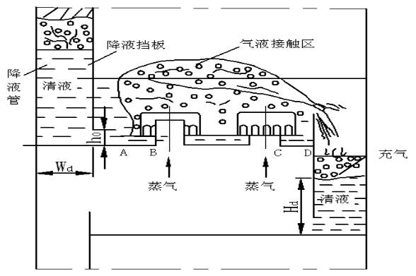

泡罩塔是工业应用最早的板式塔,而且在相当长的一段时期内是板式塔中较为流行的一种塔型。泡罩塔盘的结构主要由泡罩、升气管、溢流堰、降液管及塔板等部分组成,如下图所示。
图文并茂详解炼油厂各种塔设备的构造及原理的图3
优点:操作弹性大,因而在负荷波动范围较大时,仍能保持塔的稳定操作及较高的分离效率;气液比的范围大,不易堵塞等。
缺点:结构复杂、造价高、气相压降大、以及安装维修麻烦等。
目前,只是在某些情况如生产能力变化大,操作稳定性要求高,要求有相当稳定的分离能力等要求时,可考虑使用泡罩塔。

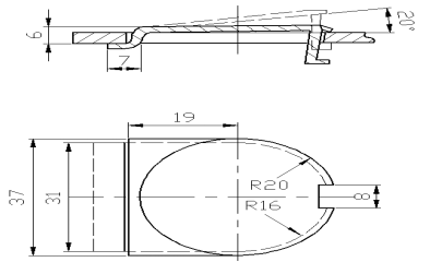

2、浮阀塔
浮阀塔板的结构特点是在塔板上开有若干个阀孔,每个阀孔装有一个可上下浮动的阀片,阀片本身连有几个阀腿,插入阀孔后将阀腿底脚拨转90°,以限制阀片升起的最大高度,并防止阀片被气体吹走。阀片周边冲出几个略向下弯的定距片,当气速很低时,由于定距片的作用,阀片与塔板呈点接触而坐落在阀孔上,在一定程度上可防止阀片与板面的粘结。浮阀的类型很多,国内常用的F1型、V-4型及T型等 。

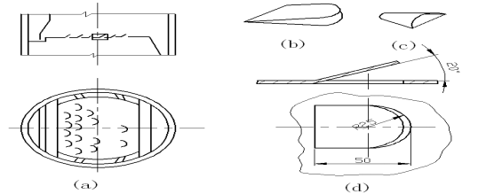

(2)舌形塔
舌型塔应用较早的一种斜喷型塔。气体通道为在塔盘上冲出的以一定方式排列的舌片。舌片开启一定的角度,舌孔方向与液流方向一致,如下图[a]所示。
图文并茂详解炼油厂各种塔设备的构造及原理的图6
舌形塔结构简单,安装检修方便,但这种塔的负荷弹性较小,塔板效率较低,因而使用受到一定限制。
舌孔有两种,三面切口[上图(b)]及拱形切口[上图(c)]。通常采用三面切口的舌孔。舌片的大小有25mm和50mm两种,一般采用50mm[如上图(d)],舌片的张角常用20°

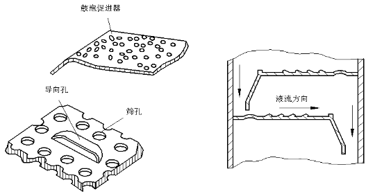

6、导向筛板塔
导向筛板塔盘的结构如下图所示。
图文并茂详解炼油厂各种塔设备的构造及原理的图9
它是在普通筛板塔盘上进行了两项改进,其一是在筛板上开设了一定数量与液流方向一致的导向孔;其二是在液体进口区设置了鼓泡促进装置。
利用导向孔喷出的气流推动液体,既可减少液面落差,又可通过适当安排的导向孔来改善液流分布的状况,减少液体返混,从而提高塔板效率,并且导向孔气流与筛孔气流合成了抛物线型的气流,可减少雾沫夹带。
鼓泡促进装置使塔盘进口区的液层变薄,可避免漏液,因而易于鼓泡,从而使整个鼓泡区内气体分布均匀,故可增大处理能力和减少塔板压力降。

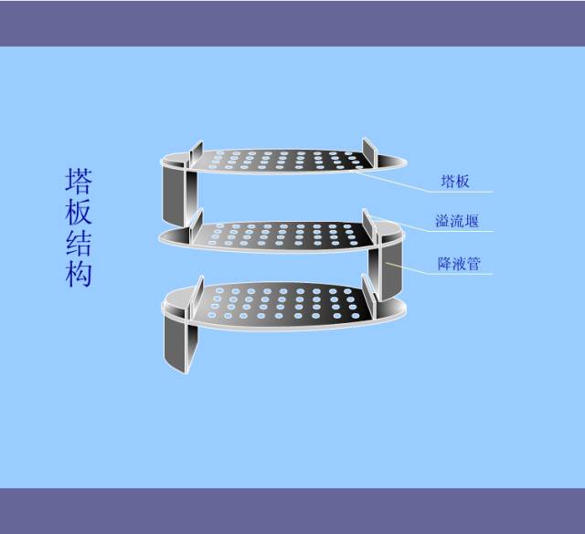

B 、塔盘结构
板式塔的塔盘分为溢流式和穿流式两类,二者之间的区别就在于溢流式塔盘有降液管,而流式塔盘上的气液两相同时通过塔盘上的孔道流动, 考虑到溢流式塔盘是炼油厂主要使用形式,今天主要介绍溢流式塔盘结构。
溢流式塔盘由气液接触元件、塔板、降液管及受液盘、溢流堰等构成。

2、降液管
作用:使夹带气泡的液流进入降液管后具有足够的分离空间,能将气泡分离出来,从而仅有清液流往下层塔盘。
降液管的结构型式可分为圆形降液管和弓形降液管两类 。圆形降液管通常用于液体负荷低或塔径较小的场合,弓型降液管适用于大液量及大直径的塔 。

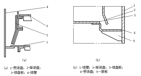

3、受液盘
为了保证降液管出口处的液封,在塔盘上设置受液盘,受液盘有平型和凹型两种(见下图)。受液盘的型式和性能直接影响到塔的侧线取出、降液管的液封和流体流入塔盘的均匀性等。平型受液盘适用于物料容易聚合的场合 ;当液体通过降液管与受液盘的压力降大于25mm水柱,或使用倾斜式降液管时,应采用凹型受液盘。
图文并茂详解炼油厂各种塔设备的构造及原理的图10
4、溢流堰及进口堰
溢流堰有保持塔盘板上一定液层高度和促使液流均匀分布的作用。采用平型受液盘时,为使上层塔板流入的液体能在塔盘上均匀分布,并为了减小入口液流的冲力,常在液体进口处设置进口堰。

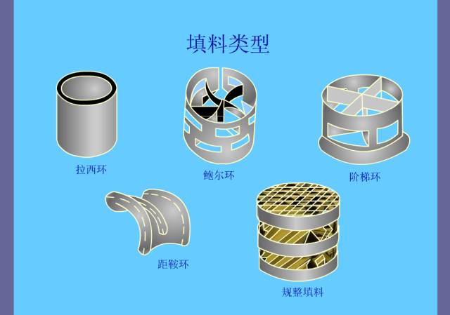

A、 填料
填料是填料塔的核心内件,它为气-液两相充分接触进行传热传质提供了表面积。可分为散装填料和规整填料两大类。
图文并茂详解炼油厂各种塔设备的构造及原理的图12
1、散装填料
a 环形填料:拉西环填料、 鲍尔环填料 、阶梯环填料
b 鞍形填料:弧鞍填料 、矩鞍填料 、改进矩鞍填料
c 金属鞍环填料
2、规整填料
根据其结构可分为丝网波纹填料及板波纹填料

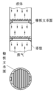

1、栅板型支承
支承栅板是结构最简单、最常用的填料支承装置(如下图)。
图文并茂详解炼油厂各种塔设备的构造及原理的图13
它由相互垂直的栅条组成,放置于焊接在塔壁的支撑圈上。这种支承装置广泛用于规整填料塔。用于散装填料时,栅板上先放置一盘板波纹填料,然后再装填散装填料。避免散装填料直接乱堆在栅板上, 将空隙堵塞从而减少其开孔率。

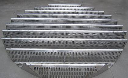

C 、填料塔的液体分布器
液体分布器安装于填料上部,它将液相加料及回流液均匀地分布到填料的表面上,形成液体的初始分布。在填料塔的操作中,因为液体的初始分布对填料塔的影响最大,所以液体分布器是填料塔最重要的塔内件之一。
液体分布器根据其结构形式,可分为管式、槽式、喷洒式及盘式。
