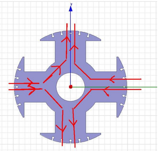

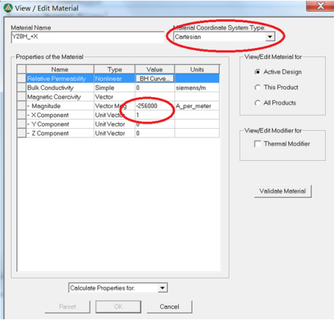

1.  Maxwell 如何实现多方向充磁?
问题描述:图中为电励磁同步电机转子冲片示意图,红线代表充磁方向,其中额部沿圆周方向充磁,磁极部分为图示方向充磁。
Maxwell仿真的问与答的图2
解决方法:
要统一定义充磁方向有难度,在逻辑上把转子冲片分为8 个部分(以类似的例子示例),不同部分赋予的材料名称相同,但是充磁方向定义不同(以两个不同的充磁方向为例)。
Maxwell仿真的问与答的图3
Maxwell仿真的问与答的图4
Maxwell仿真的问与答的图5
最终得到需要的充磁结果。

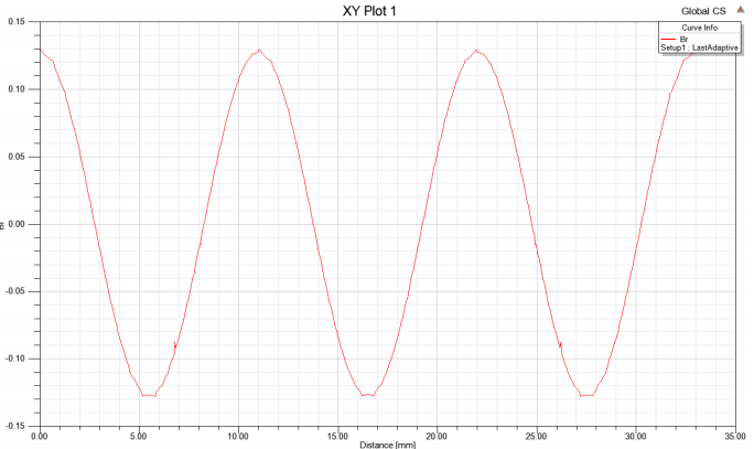

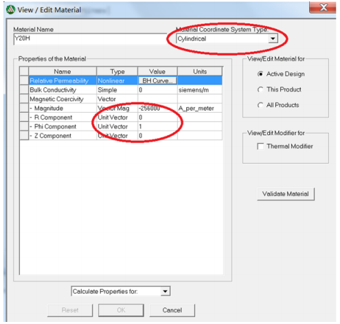

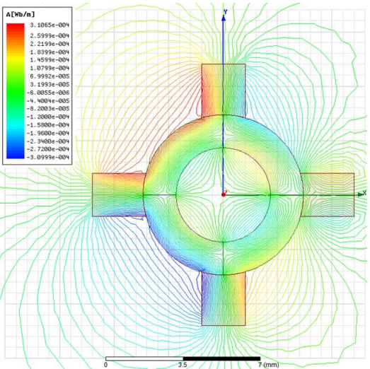

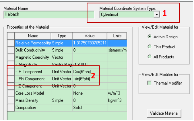

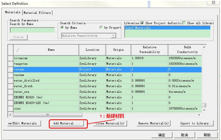

2.  如何设置 Halbach 充磁方式?
打开永磁体材料编辑创建窗口:
1)修改坐标系为 Cylindrical,如1所示
2)修改材料属性,如2所示,此处 p 为极对数
Unit Vector R: COS(p*PHI)
Unit Vector Phi: -SIN(p*PHI)
Maxwell仿真的问与答的图7
Maxwell仿真的问与答的图8
Maxwell仿真的问与答的图9

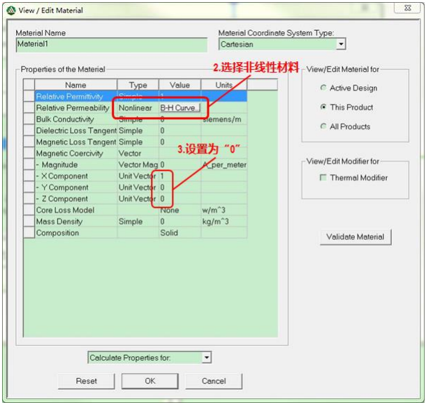

3. 如何对磁滞材料建模?
步骤一:输入材料的起始磁化曲线
Maxwell仿真的问与答的图10
步骤二:设置材料磁化属性
Maxwell仿真的问与答的图11
步骤三:添加材料的磁化曲线
Maxwell仿真的问与答的图12

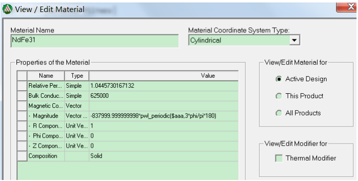

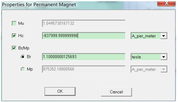

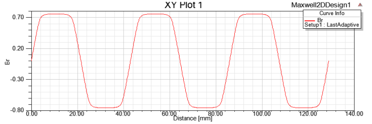

4. 如何实现磁钢梯形充磁?
第一步:正常定义剩磁和矫顽力
Maxwell仿真的问与答的图13

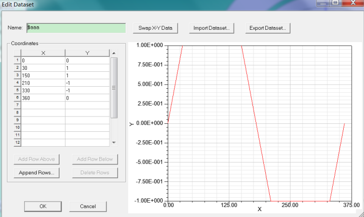

第二步用一个 pwl 函数,改变方向定义
函数为:
-837999.999999998*pwl_periodic($aaa,3*phi/pi*180)
Maxwell仿真的问与答的图14
改变方向定义,其中,dataset 的定义为:
Maxwell仿真的问与答的图15

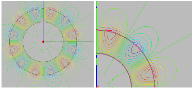

第三步,充磁设置完成,正常计算。计算结果如下:
Maxwell仿真的问与答的图16
Maxwell仿真的问与答的图17

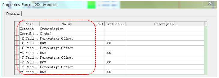

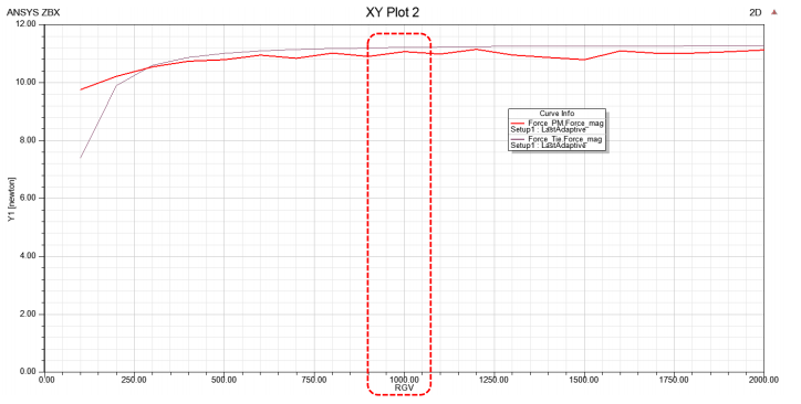

5. Maxwell 求解域 region 尺寸参数化定义。
在某些应用中,求解域 region 的空气盒子大小对结果有比较明显的影响,为了能够快速定义一个合适的大小,可以把 region 的比例定义为一个变量,且施加边界条件,参数化扫描 region 的比例值,边界会自动更新,十分方便。
以求解永磁体对铁磁材料的磁拉力计算为例:
正常定义模型和region,在region中定义变量 RGV。
Maxwell仿真的问与答的图18
设置参数化扫描,求解计算,查看结果。
对比不同尺寸的region:从扫描结果可见,region>1000%以后,2条曲线值比较稳定且结果接近。
Maxwell仿真的问与答的图19

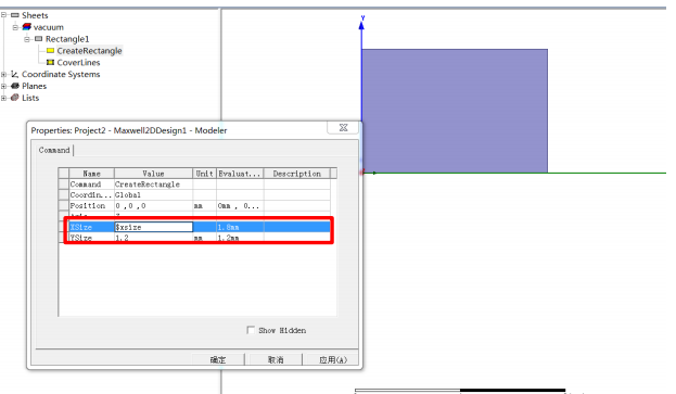

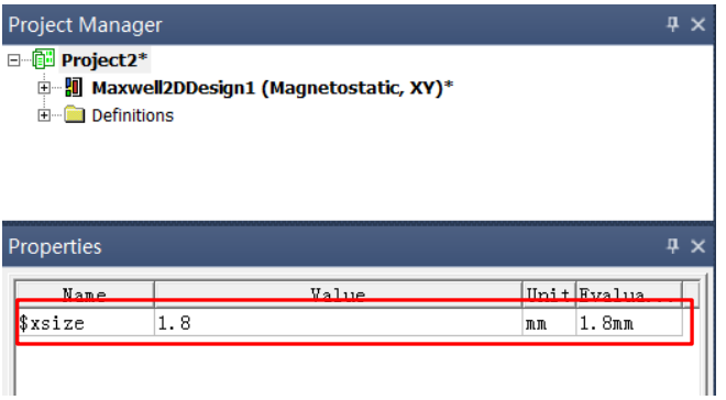

6. 如何定义全局变量?
Maxwell 变量有全局变量和局部变量之分,前者可应用于当前 Project下所有模型,后者只能用于当前模型。如何定义全局变量?
以下就建模案例介绍解决办法:
建立一个矩形,修改其参数,在 Xsize中输入“$xsize”。变量前加上“$”,即为全局变量。
Maxwell仿真的问与答的图20
在 Project 属性窗口中,可以看到定义的全局变量。
Maxwell仿真的问与答的图21

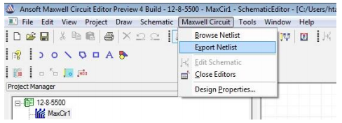

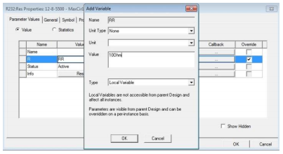

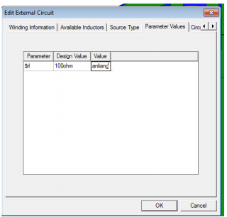

7. 如何将外电路模块中的变量传递到 Maxwell?
1)外电路中定义变量:
Maxwell仿真的问与答的图22

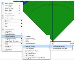

2)导出 sph 网表文件:
Maxwell仿真的问与答的图23
3)在 Maxwell 中导入外电路 sph 网表文件:
Maxwell仿真的问与答的图24
4)在 Maxwell 中重新定义变量:
Maxwell仿真的问与答的图25

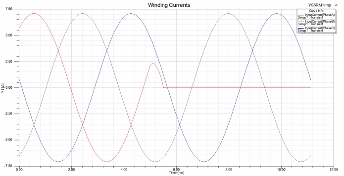

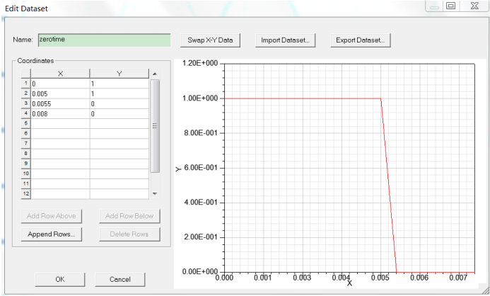

8. 如何在 Maxwellcurrent 激励下设置电流突变(=0)设置?
1)定义一个变量 zerotime。
Maxwell仿真的问与答的图26
2)定义电流源带变量:
5*1.414*sin(2*pi*180*time+53.7*pi/180)*pwl(zerotime,time)
输出/输入电流波形,在 0.0055s 时电流变为0。
Maxwell仿真的问与答的图27

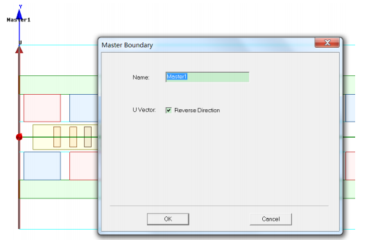

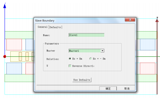

9. 如何设置直线电机的主从边界条件?
1)设置方式:设置主边界条件。
Maxwell仿真的问与答的图28
2)设置从边界条件。
Maxwell仿真的问与答的图29
计算结果如下:

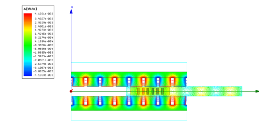

Maxwell仿真的问与答的图30

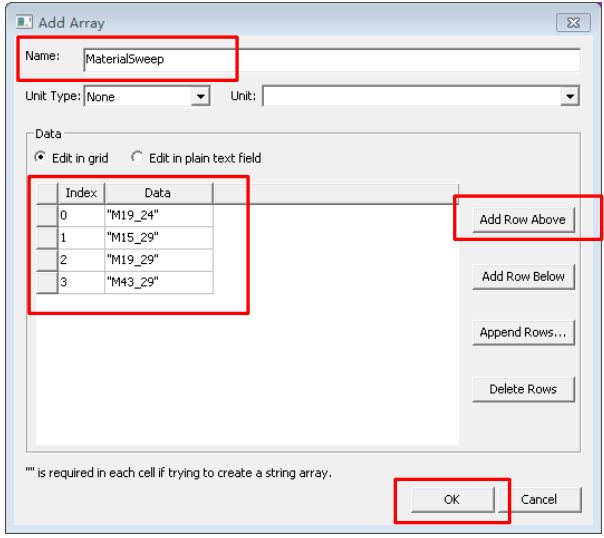

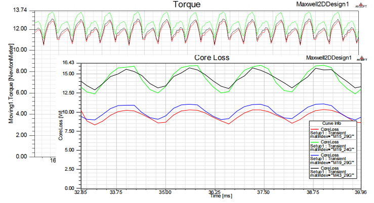

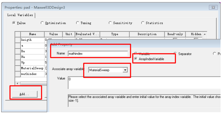

10.  Maxwell 如何对材料进行扫描?
利用 Maxwel 进行仿真分析的时候,往往需要对比模型在几何尺寸不变的情况下,材料变化对仿真分析结果的影响,这个时候需要用到模型扫描。
Maxwell 具有模型材料参数扫描功能,具体操作流程如下所示:

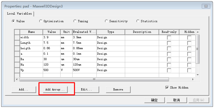

1)打开“Maxwell2D/3D→Design properties”在弹出的对话框中选择 Add Array 按钮。
Maxwell仿真的问与答的图31
2)在弹出的对话框中添加扫描材料扫描的名称如“MaterialSweep”,单击右侧的“Add Row Above”,输入需要进行参数化扫描的材料名称,确定。
Maxwell仿真的问与答的图32
3)添加“Array Index Variable”
Maxwell仿真的问与答的图33

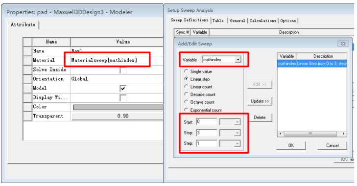

4)右键单击部件,在弹出的“Propeties”选项中,将材料手动修改为Array Nmae[Arrayindexvariable Name],如本例中的“MateriaSweep[Mathindx]”,材料属性修改以后,在 Optimetrics 中即可对 Arrayindexvariable Name 进行参数化扫描,如本例中的 Mathindex.
Maxwell仿真的问与答的图34
5)对材料进行参数化扫描后,结果如下图所示。
Maxwell仿真的问与答的图35
