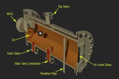

 储油箱的构造
储油箱是一个两端封闭的圆柱形油容器。容器的两侧均设有一个较大的检查盖,为了方便在储油柜内部进行维护和清洁。
储油柜管道 (即来自主变压器油箱的管道) 从储油柜底部伸出。在储油柜内部的储油柜管的头部设有盖子。这个管道既突出又带有盖子,因为这种设计可防止油泥和沉淀物从储油柜进入到主油箱。通常情况下,硅胶呼吸器固定管从顶部进入储油柜。如果它从底部进入,则应预计到储油柜内部的油位上方。这种设计布置可确保即使在最高操作水平下,油也不会进入硅胶通气孔。
变压器储油箱的那些事的图2
 储油箱的工作机理
当变压器绝缘油的体积由于负载和环境温度而增加时,储油柜内部油位上方的空余空间会被膨胀油部分占据。因此,该空间的相应的空气量通过硅胶呼吸器被推开。另一方面,当变压器的负载降低时,变压器将关闭,而当环境温度降低时,变压器内部的油会收缩。这导致外部空气通过硅胶呼吸器进入变压器的储油箱。

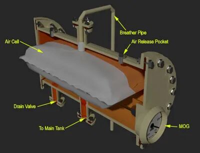

空气式储油柜
在这种类型的变压器储油柜中,由NBR材料制成的空气室安装在储油柜的内部。硅胶呼吸器连接在该空气室的顶部。电力变压器中的油位根据放气和膨胀的空气室而上升和下降。当空气室放气时,空气室内的空气会通过通气孔排出,另一方面,如果空气室已充气,则外部空气会通过通气孔进入。
这种设计布置可以防止油与空气直接接触,从而减少油的老化影响。

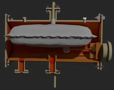

储油箱内单元外部可用的空间完全注满了油。在储油箱顶部设置了通风孔,可用于将积聚的空气排到气室外部。
气囊内部的压力必须维持在1.0 PSI。

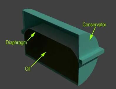

隔膜密封式储油箱
隔膜密封式储油箱中,隔膜作为变压器油和大气之间的屏障。在这种情况下,变压器的储油柜是由两个半圆制成,如下图所示。
变压器储油箱的那些事的图5
隔膜固定在两个半部之间并用螺栓固定。随着油膨胀,它会向上推动隔膜。隔膜的位置由油位指示器即电磁油表 (此处的MOG在上图中未显示) 指示,因为该MOG的杆已连接到隔膜。当油箱中的油位下降时,隔膜会偏转,而空气会充满空位。空气通过硅胶呼吸器吸入,该呼吸器连接到变压器储油罐的顶部中间。 (这里的硅胶呼吸器未在上图中显示)
这种类型的储油柜与空气室储油柜相比有一个优势。如果将气体加压到很高的水平,它将溶解在油中。在一段时间内,油中的气体量达到饱和点。如果在这个阶段,变压器的负载突然下降或环境温度急剧下降,压力下降,而油变得过饱和,就会产生气泡。如果冷却回路中连接了PIMP,则将会很容易产生气泡,这些气泡可能会在强磁场区域导致绝缘故障。 (此处未显示硅胶呼吸器、MOG、排水阀、气袋、储油柜与主油箱的连接)
