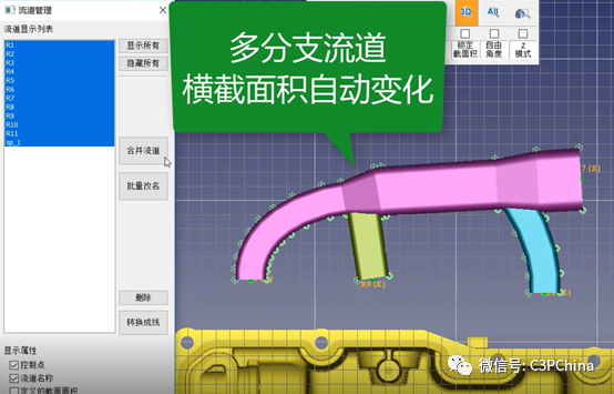

【Auto Merge 自动合并与截面积控制】可以自动切割子流道并控制流道截面区域。这部分的工作,应该是使用传统的设计工具,最复杂的一部分。为什么这样说?
因为这部分工作不仅是造型的工作,而且是【计算】的工作。工程师需要计算横浇道的起始面积,还要根据加速比,计算末端面积。有了起始面积,和末端面积,在造型过程中,还需要控制渐变式横截面积控制。
分支流道的切割,和横截面积的减控,这也是应该通过【计算】来完成的。分支流道的面积,与主流道之间的面积变化和减少量。
最后,如果左右两侧的金属量不平均,还要【计算】左右两侧不同的面积比例。
现在这一切的计算,都自动完成了。
