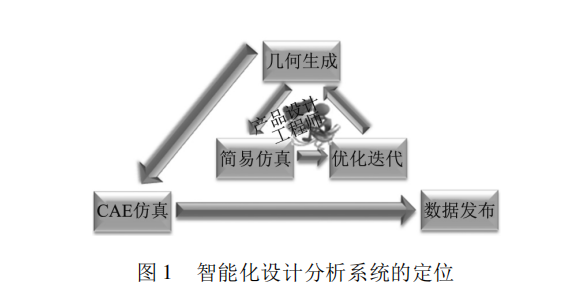

在整车数据发布流程中,CAE 仿真评估占据 了一个非常重要的位置,而且由于 CAE 分析的专 业性要求,该工作一般由 CAE 仿真分析工程师承 担,也就是说每一个数据的更改都需要相应的 CAE 仿真分析工程师进行系统建模和仿真评估, 这一点成为掣肘整车开发效率的主要环节之一。
而本文所述的智能化设计分析系统,由于其智能 化和简易化,使一部分仿真分析工作由产品设计 工程师来承担,在整车数据发布流程中形成一个 小循环,通过这一小循环减少整车发布流程大循 环的次数,从而大大降低整车数据发布所需要的 时间,如图 1 所示。

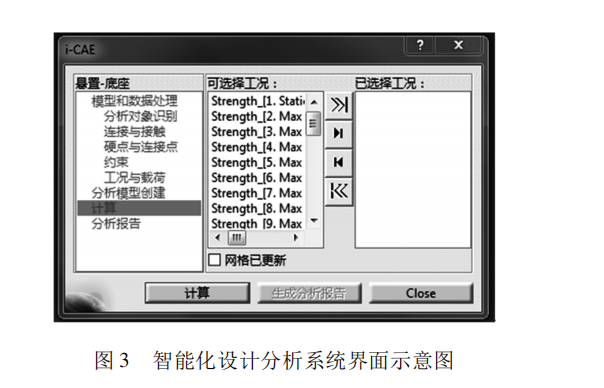

智能化设计分析系统开发完成后,已应用在 实际的底盘开发项目中,产品设计工程师在项目 选型阶段,即可对底盘零部件进行快捷 CAE 分析, 对产品结构进行快捷评估和结构优化,设计分析 系统界面如图 3 所示。
通过对智能化设计分析系统的应用,发现采 用该系统可以极大地提升用户使用 CATIA CAE 进行仿真分析的效率,并且其分析结果具有一定 的仿真可信度。

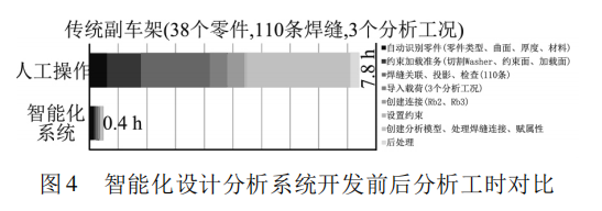

2. 1 智能化设计分析系统的分析效率
本文以某个传统副车架为例进行分析效率的对比说明。
通常来说,对一个传统副车架进行仿 真分析需要进行的工作主要有:
零件识别、约束加载准备、焊缝识别、载荷导入、连接创建、约束设 置、分析模型创建及后处理等。
副车架零件和连 接信息复杂多样,经过对手动操作和系统分析的 统计,利用 CATIA CAE 手动操作对此传统副车架 的 3 个工况进行仿真分析,需要约 7. 8 h; 而应用 该智能化系统后,分析工时降低为 0. 4 h,分析效 率在原来基础上提高了 18. 5 倍,效
果显著,如图 4 所示。
