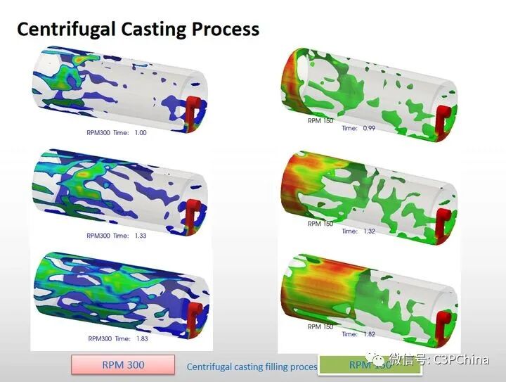

Cast-Designer针对某管件的卧式离心铸造分析:不同转速下流动效果(150rpm vs 300rpm)
离心铸造转速对铸件品质的影响:
离心铸造转速对铸件中产生的气孔,夹渣,缩松,偏析等缺陷都会产生直接影响,此外,铸件的圆周度以及铸件内部的组织致密程度,也与转速息息相关。
由于旋转本身的特点,铸件外周所受离心力要大于内部,因此,离心铸造产品更容易产生偏析。而提高转速,有助于增加金属液紊流程度,形成自搅拌效果,部分抵消偏析的不良影响,也有利于结晶组织均均匀化,有利于减轻前期“云斑”偏析。[1]
此外,转速不足,离心力不足时,容易产生“淋落”现象,即合金液无法附着在先前浇入的合金液表面而产生的雨淋般跌落) ,可能在外表面形成纵向裂纹。
当然,转速也不宜过高,过高的转速会对离心机的制造和安装提出严苛的挑战,不但影响机器寿命,如果精度不足,甚至会引起铸型剧烈跳动,造成重大安全事故。

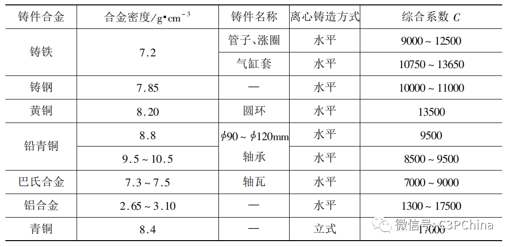

方法三:凯门公式
建议收藏:一文搞懂离心铸造的转速计算的图4
离心铸造转速计算公式③:凯门公式
  • n:铸型转速(r/min);
  • R:铸件内表面半径(m);
  • C:综合系数,可按下表查询
表三:凯门公式综合系数速查表
