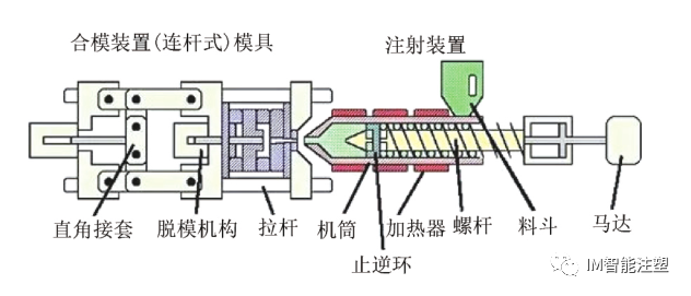

全电动注塑机的动力机构与传统注塑机相比,其动力系统从液压系统换成了伺服电机系统,这使其传输效率更高、更环保、注塑精度更高、响应速度更快[1 -2] 。但是,其对于控制系统的要求要比传统的液压系统高[3] ,全电动注塑机整机结构如图 1 所示。由图 1 可知,左边为全电动注塑机的合模装置,右边为注射装置,一般的全电动注塑机整体结构均由这两部分组成。料筒在注射装置中,物料从常温的状态到加热至高温状态,再经过压射、保压、成型,这些过程中的温度控制均会直接影响塑料制品的质量,温度过高容易造成气泡,温度过低容易增大注塑机扭矩 [4 -5] 。
与传统注塑机的控制系统相似,全电动注塑机的温度闭环控制使用比例积分微分(PID)控制算法,此算法不仅简单实用,而且能够使用其他的算法对其进行优化。因为只使用 PID 算法对于强耦合性、大时滞性的注塑机温控系统进行控制,显然是不现实的,超调量和调节时间必定较大。
提升全电动注塑机料筒温控系统的实用方法——CNC 人工蜂群算法的图1
图 1 全电动注塑机整机结构图

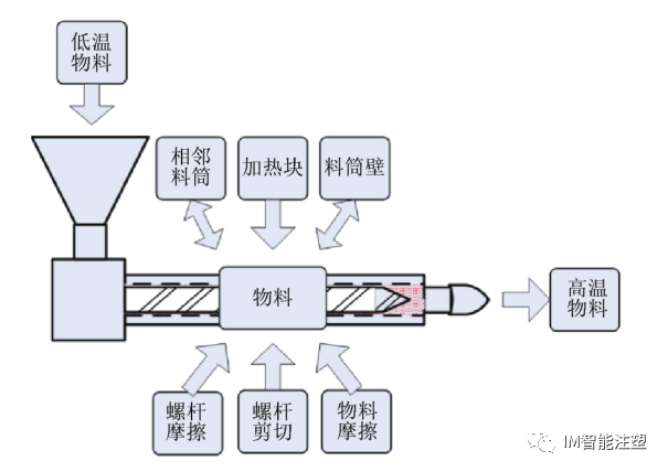

图 2 料筒电加热模型示意图
一、全电动注塑机料筒电加热模型的建立
通常,全电动注塑机的加热方式采用电加热块加热的模式,物料进入料筒时均是低温物料,经过电加热块的加热、前后物料的导热、料筒壁的散热、螺杆的摩擦剪切等操作,当物料最终到达压射口时,要使其处于一个恒定高温的状态,这是一个非线性且较为复杂的过程,需要对其简化研究。

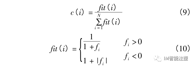

最终食物源也就是最优的蜜源被选择如式(9)、(10)所示。
提升全电动注塑机料筒温控系统的实用方法——CNC 人工蜂群算法的图10
式中:c 表示第 i 个蜜源被选择的概率;fit(i)和 f i 分别为编号为 i 的解的适应度函数值和目标函数值 [18 -19] 。

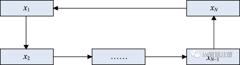

CNC 人工蜂群算法可以表示为将子集中的解进行交换(即将种群规模为 N 的解进行依次交换),例如,将 x 1 、x 2 、…、x N 的解中 x 1 与 x 2 做交换,x 2与 x 3 做交换,x N -1 与 x N 做交换,如图 3 所示。使用式(12)表示。
提升全电动注塑机料筒温控系统的实用方法——CNC 人工蜂群算法的图12
图 3 交换解过程

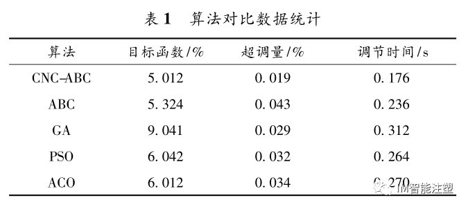

分别将粒子群算法(PSO)、遗传算法(GA)、蚁群算法(ACO)、人工蜂群算法(ABC)与 CNC 人工蜂群算法进行对比,种群规模统一设定为 50,迭代 200 次,引领蜂寻优解次数设定为 35 次,侦查蜂混沌迭代次数设定为 30 次,查看超调量、调节时间、目标函数值,如表1 所示。
提升全电动注塑机料筒温控系统的实用方法——CNC 人工蜂群算法的图18
从表1 中可以看出,CNC 人工蜂群算法在超调量、调节时间、目标函数的指标上均优于其余 4 种群体智能算法。

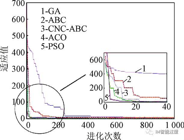

图 5 为这几种算法的收敛速度对比,从图 5中可以看出,CNC 人工蜂群算法的收敛速度明显优于未进行优化的人工蜂群算法和智能群体算法(包括GA 遗传算法、ACO 蚁群算法和 PSO 粒子群算法),迭代17 次算法就可以收敛,而其余4 种算法至少迭代20次才能够收敛,因此,CNC 人工蜂群算法特别适合要求快速响应的注塑机料筒温控系统。
提升全电动注塑机料筒温控系统的实用方法——CNC 人工蜂群算法的图20
图 5 收敛速度曲线

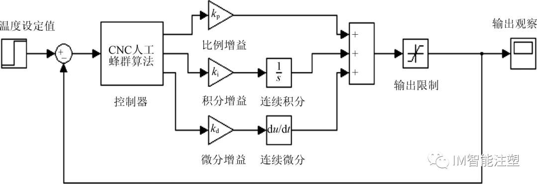

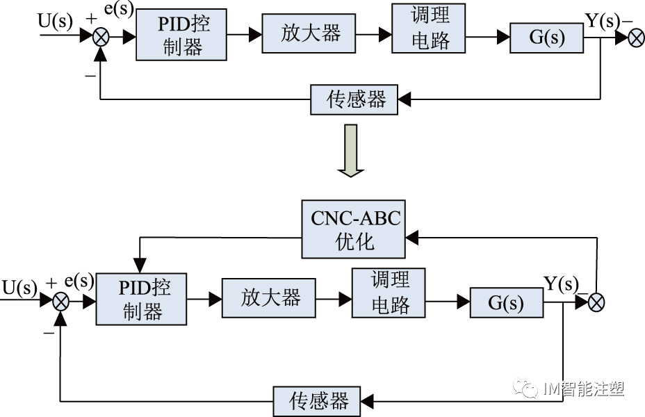

CNC 人工蜂群算法 PID 控制器示意图,如图 6 所示。从图 6 中可以看出,原来的全电动注塑机温控系统的控制系统 PID 参数直接输出,将 CNC 人工蜂群算法嵌入其中,仿真平台中会使用模块或“. m”来实现算法的嵌入,在每次输出 PID 参数之前,使用 CNC 人工蜂群算法对原来的参数进行优化,选择绝对误差积分(IAE)对输出的参数进行评价,评价函数如式(17)所示。
提升全电动注塑机料筒温控系统的实用方法——CNC 人工蜂群算法的图21
例如,当施加一个新的较大温度输入时,按照原来的温度调节闭环 PID 参数,P、D 的数值会非常大,I 参数会随着时间的积累越来越大,P、D 参数会逐渐减小,这会使超调量和调节时间均较大。但是,评价函数的存在会使 CNC 人工蜂群算法在输出 PID 参数前对其进行进一步的处理,从而避免过大的超调量和较长的调节时间。
提升全电动注塑机料筒温控系统的实用方法——CNC 人工蜂群算法的图22
图 6 人工蜂群 PID 控制器示意图

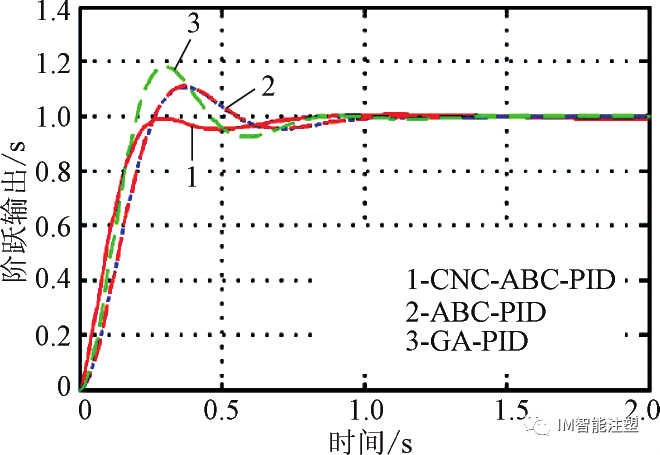

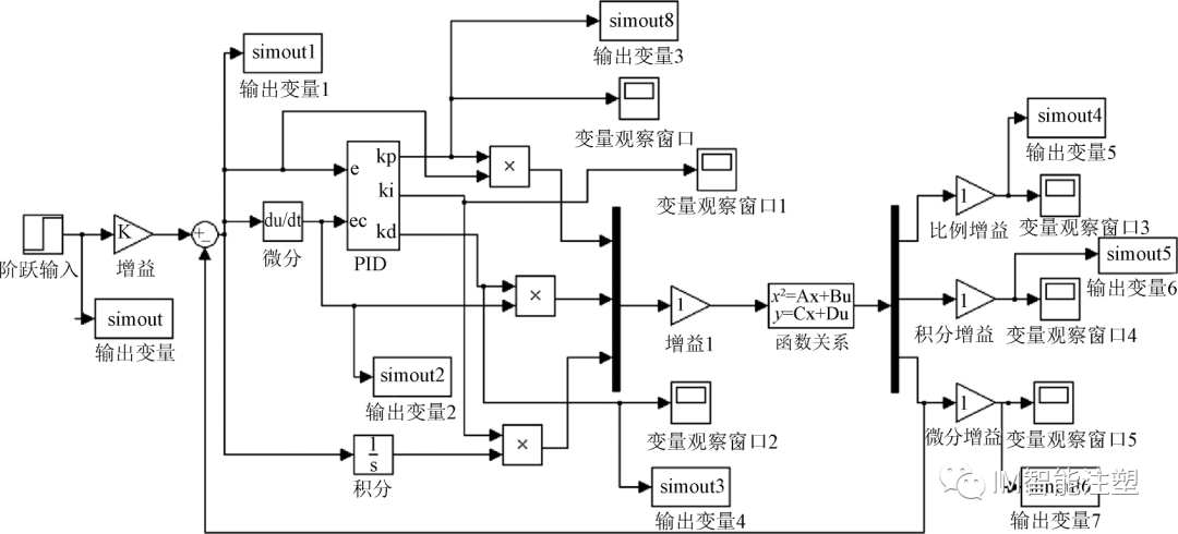

建立智能 PID 控制器仿真平台,施加 0 到 1 的阶
跃输入,如图 7 所示。图 8 是分别对 CNC 人工蜂群算
法、人工蜂群算法、遗传算法构成的 PID 控制器进行阶
跃输入。从图 8 中可以看出,CNC 人工蜂群算法的快
速性和准确性均优于其余 2 种算法。
提升全电动注塑机料筒温控系统的实用方法——CNC 人工蜂群算法的图23
图 7 智能 PID 控制器仿真平台
提升全电动注塑机料筒温控系统的实用方法——CNC 人工蜂群算法的图24
图 8 阶跃激励控制效果图

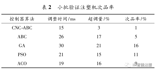

对 MA1600 海天注塑机进行小批量验证,在一种模具中,使用同一种熔融料聚乙烯进行压射成型,每一种算法压射成型 200 个制品,观察制品的成型次品率,如表 2 所示。
提升全电动注塑机料筒温控系统的实用方法——CNC 人工蜂群算法的图25
从表2 中可以看出,相对于其余4 种算法,CNC 人工蜂群算法的次品率在 1% 之内,超调量大幅降低,调节时间也比其余 4 种算法减小了至少 4 ms,完全优于其余的算法,充分显示了算法在实际应用中的良好性能。
