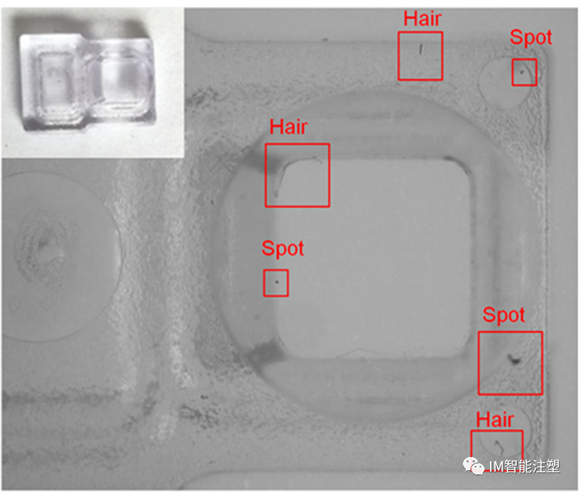

待检测的小型透明注塑件来自实际生产中的案例,尺寸为8 mm×6 mm×2 mm。由于材料、工艺与设备状态等参数的波动,导致产品在注塑成形过程中容易出现毛丝(Hair)和黑点(Spot)2 种常见的缺陷,如图1 所示。本文主要检测这2 种外观缺陷。由于待检测小型透明注塑件对成像质量要求较高,本文采用高清工业相机acA3800-10gc并搭配M5028-MPW2镜头(分辨率为2 454×2 056)对小型透明注塑件局部区域进行成像。为平衡检测效率和检测精度,将成像后的图像统一缩放至 800×640 像素。
提高检测小型透明注塑件缺陷的方法的图1
图1 典型小型透明注塑件外观图像与缺陷
分别收集正常图像 100 幅、含有毛丝和黑点缺陷的图像各 80 幅,合计 260 幅。其中,毛丝和黑点缺陷出现次数分别为 417 次和384 次,采用人工标记的方式记录每个缺陷的位置和类型;同时通过将图像旋转至不同角度(如30°、90°、180°等)和平移等方式对数据进行增强,从而获得 10 倍于原始数据量的数据集,选取60%的数据作为训练集,剩余的40%作为测试集。

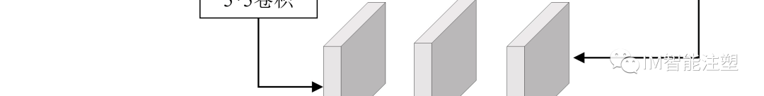

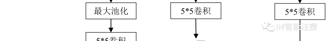

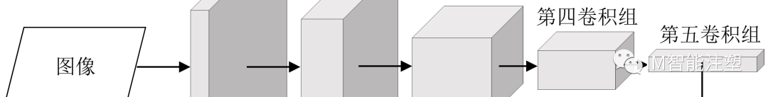

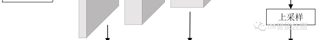

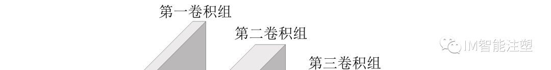

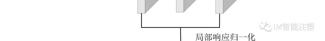

本文采用预训练的 VGG16 网络作为特征提取主干网络(移除网络架构最后 3 个全连接层),包含13个卷积层和4 个池化层。传统目标检测采用特征提取主干网络最后的卷积层输出特征作为区域生成网络和检测器的输入,该特征图的缩放因子为1/32,存在目标定位精度不足的问题;而低层次的特征图没有经历卷积等非线性变换操作,其语义信息较弱,缺陷识别能力不高。因此,为利用高层次特征图的强语义特性,对第五卷积组输出的特征图进行上采样,以增强其位置信息;为利用低层次特征图的高分辨率特性,将第一卷积组输出的特征图进行最大池化操作以增强其语义信息;将上述特征图变换到与第三卷积组输出的特征图相同尺寸,并通过1 个5×5 的卷积操作增强特征的非线性表达能力,通过局部响应归一化技术将3 组特征图进行融合,从而提高缺陷区域的定位精度。多维度特征融合网络如图2 所示。

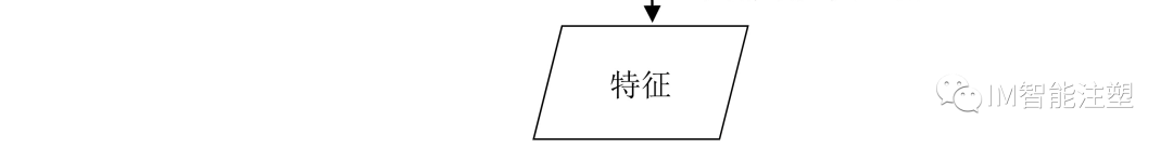

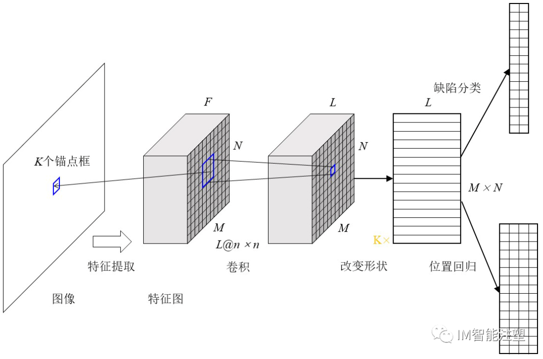

首先,将小型透明注塑件外观图像输入特征提取网络并经历多维特征融合后,输出1 个M × N × F 的特征图;然后,利用具有L 个通道的3×3 卷积模板对该特征图进行非线性变换,并将三维特征图的形状变换为(M × N) × L 的二维特征图;最后,在该二维特征图后接入2 个全连接层,用于缺陷区域的生成和粗定位。此外,为提高缺陷定位的精度,引入锚点(anchor)机制,以锚点为中心,通过生成K 个不同尺度和比例的矩形框来指定不同大小和长宽比例的缺陷区域。因此,对于M × N 大小的特征图,最终将生成M × N ×K 个候选区域,缺陷区域生成网络架构如图 3 所示。

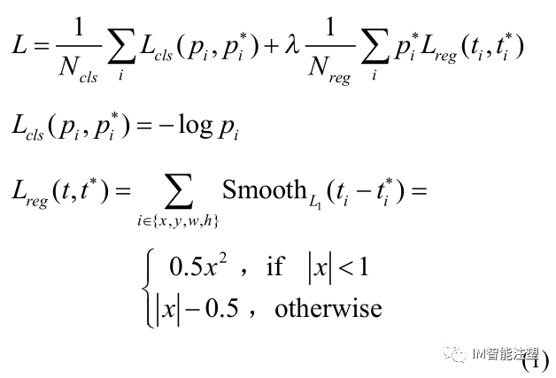

陷区域生成网络的损失函数为
提高检测小型透明注塑件缺陷的方法的图10
式中,i、p 分别为缺陷区域生成网络输出的第 i 个候选区域和响应被预测为缺陷区域的概率值;p ∗ = 1 或0 分别为有缺陷或无缺陷区域的真实标签;
提高检测小型透明注塑件缺陷的方法的图11
分别为随机小批量的批次大小和每幅图像候选区域的数量;λ 为平衡区域分类和位置回归的权重因子,通常可以设置为
提高检测小型透明注塑件缺陷的方法的图12
表示归一化后的候选区域的位置向量,其计算方式为
提高检测小型透明注塑件缺陷的方法的图13
式中,(x, y, w, h)分别为预测候选区域锚点中心坐标(x, y)、矩形区域的宽度(w)与高度(h);(x a , y a , w a , h a )分别为真实候选区域锚点中心坐标(x a , y a )、矩形区域的宽度(w a )与高度(h a )。

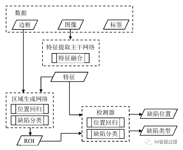

利用感兴趣区域(ROI)池化操作将缺陷区域生成网络生成的候选区域池化为7×7 的特征图,并送入后续检测器进行最终缺陷区域的精确定位和识别。检测器网络结构与缺陷区域生成网络结构类似,包含 2个全连接层检测头,分别用于位置回归和缺陷分类,缺陷检测网络总体结构如图4 所示。
提高检测小型透明注塑件缺陷的方法的图14
缺陷检测网络总体结构示意图
采用带动量的小批量随机梯度下降法训练检测器,检测器的位置回归误差计算方式与式(1)相同;缺陷类型识别采用SoftMax 函数:
提高检测小型透明注塑件缺陷的方法的图15
本文采用四步法训练缺陷检测网络:1) 单独训练缺陷区域生成网络;2) 单独训练检测器;3) 冻结第 2)步中的特征提取主干网络的模型参数,对缺陷区域生成网络的模型参数进行微调;4) 冻结第3)步中的特征提取主干网络的模型参数,对检测器的模型参数进行微调。

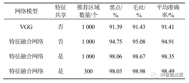

表 1 VGG 、特征融合网络的检测准确率
提高检测小型透明注塑件缺陷的方法的图20
由表1 可知:当推荐区域数量为1 000 个、区域生成网络与检测器不共享特征提取主干网络的模型参数时,相比 VGG 网络,特征融合网络对黑点、毛丝的识别准确率和平均准确率分别提高了 3.34%、3.65%、3.50%;当采用共享特征网络参数时,特征融合网络对黑点、毛丝的识别准确率和平均准确率分别提高了 3.31%、3.59%、3.44%;当推荐区域由 1 000个降为300 个时,平均准确率可以达到98.49%,能够满足实际检测需求。由以上结果可以看出,本文采用的特征融合方法能提高缺陷的识别准确率与平均准确率。

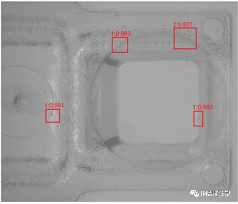

图6给出了缺陷检测结果,其中1表示黑点缺陷、2 表示毛丝缺陷, 1∶0.983 表示出现黑点缺陷的概率为0.983;2∶0.837表示出现毛丝缺陷的概率为0.837。由图 6 可知,本文所提方法能够较好地检测出黑点、毛丝等缺陷。

图 6 小型透明注塑件缺陷检测结果图
