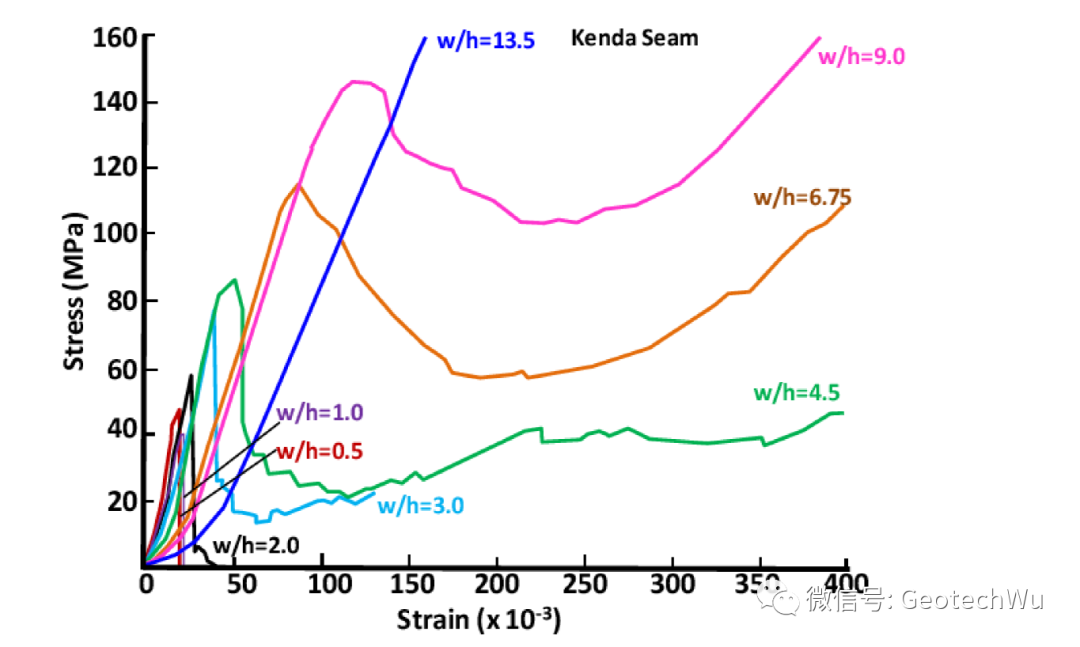

大多数经验的矿柱强度估算【《矿柱强度(Pillar Strength and Design)文献聚合》;《矿柱强度估算---Obert-Duvall公式(Pillar Strength Formula)》;《矿柱强度估算---Greenwald公式》】考虑了两个因素:一个因素是矿柱岩体的单轴抗压强度,另一个因素是矿柱的宽度与高度之比(w/h)。实验室的研究显示,矿柱强度随着试件w/h比值的增加而增加; 同时也显示出, 当w/h大于4~6时, 后破坏特征开始上升, 强度再次增加; 当w/h=13.5时, 即使矿柱破坏后也能保持很高的强度,如下图所示。

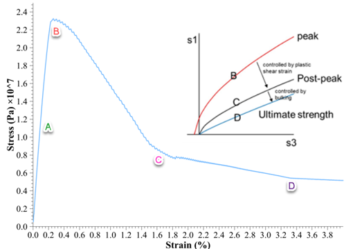

首先假定矿柱的宽高比w:h=1,下图所示的应力应变曲线显示了岩体强度的变化过程。在"A"阶段,应力随着应变线性增加,直至达到峰值强度"B"点,矿柱的峰值强度与用经验公式得出的结果基本一致,随后岩体进入到应变软化阶段,直至达到"C"点,此时岩体虽然已经发生断裂,但断裂的岩石能够产生互锁, 岩体的内聚力完全丧失,但摩擦力很大,类似于《岩石锚杆锚固节理化岩体产生的楔形效应》中提到的楔形效应,因此此时的应力高于岩石的剥落或断裂强度,不过经验表明,即使在这种情况下岩体也是稳定的;随着应变的继续增加,在 "D"点处岩块之间已经失去了摩擦力,此时孔隙率最大。可以认为此时岩体已经达到了极限强度,矿柱将会发生破坏。利用这个曲线和现场观察,即可预测矿柱的稳定性和可使用性【《结构按极限状态法设计计算的方法 (1)》】。

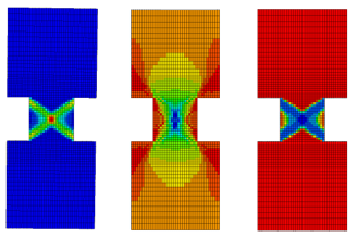

下图所示的是矿柱内应力和应变,从左到右,第一个图显示的是最大剪应变(Zone>Contour>Strain Increment>Maximum Shear),可以看出,剪切带在矿柱的整个宽度内形成,中心地带正在发生屈服; 第二个图显示的是最小主应力(Zone>Contour>Stress>Minimum Principal); 第三个图显示的是损伤指标Sloss(Zone>Contour>Property>emer_weak_sloss), Sloss是IMASS用于评估岩体经历的软化/削弱程度的损伤指标。Sloss的值在[-1, 1]之间变化,数值越小,损伤程度越大。

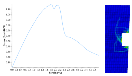

如前所述,矿柱强度随着试件w/h比值的增加而增加,如果矿柱的宽高比w:h比增加到1.5-2以上,矿柱中心在模型中保持完整,估计的峰值强度将大于经验关系所预测的值。经验表明,w:h比值大于1.5-2的方形矿柱可以承受的应力比经验矿柱强度标准建议的值高很多。Itasca解释说这可能是由于这些标准中的 "破坏 "通常是通过视觉观察来定义的,而视觉观察一般只能看到矿柱的外部。下图所示的是w/h=2时的计算结果,其含义与上图相同,峰值强度比w/h=1时的计算结果高很多。

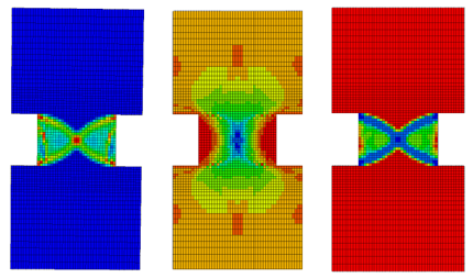

如果取w/h=10, 矿柱强度显著增加,差不多是w/h=1时的5倍多,此时,矿柱内部没有发生破坏,sloss=1,只在矿柱表面发生微小的剪切带。不过,没有显示出“当w/h大于4~6时, 后破坏特征开始上升”的硬化特性。原因是IMASS仅考虑了岩体的软化特性,没有考虑其硬化特性。
