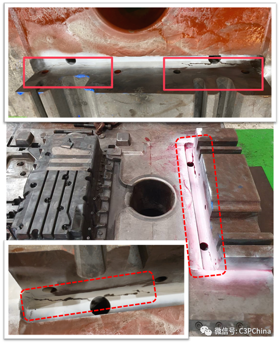

缺陷:压铸模生产裂纹
模具生产中,局部产生裂纹
*** Detailof Mould ***
Project Area  :  537.43  cm2
Casting Pressure : 600 kgf/cm2
Total force of Lower Slide Core is =322.5kgf
压铸模生产裂纹分析与改善的图1
在压铸生产中,模具损坏最常见的形式是裂纹、开裂。应力是导致模具损坏的主要原因。热、机械、化学、操作冲击都是产生应力之源,包括有机械应力和热应力。而且裂纹的发展很快,沿着某个方向延伸。
毛坯质量、表面处理、模具温度、充型的高压冲击、热应力、开模的机械应力、生产过程这些因数都是造成裂纹的因数。(分析起来非常复杂,具体可以百度一下进行科普)

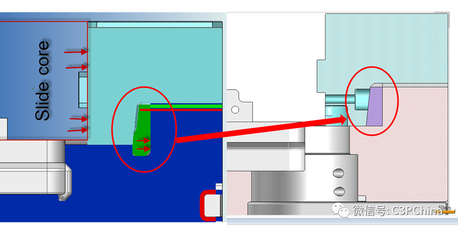

CDPE 分析:
今天,我们重点关注是合理的模具结构设计,如何通过模具结构的改变,在不改变其生产条件下,减少重点位置的应力集中。

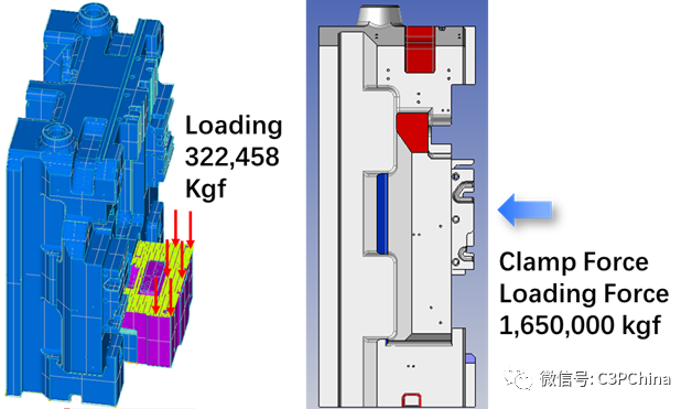

以下是具体的约束条件和加载边界条件,黄色面为固定面,蓝色面为接触面。在下滑块中施加 322,458 kgf 的力,同时考虑 1,650,000 kgf 的锁模力。

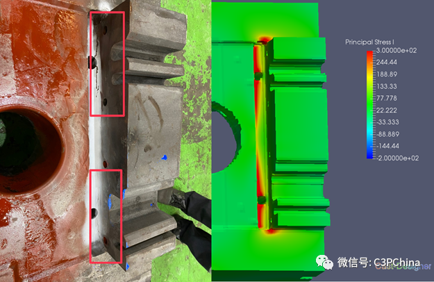

通常,要做力学性能分析,需要使用到大型的结构力学分析软件。因为目前商用的铸造分析软件中,分析的重点是充型、凝固、模具温度等。而对于受力载荷则是无能为力了。C3P Cast-Designer CDPE 模块,填补了铸造分析软件不能分析结构力学的空白。
压铸模生产裂纹分析与改善的图4
从现有结果来看,原设计的最大主应力结果值约为300MPa+,接近材料的屈服应力。可见该应力区域与裂纹区域吻合。

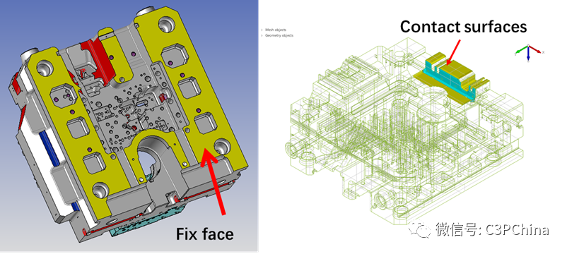

结构改善与优化:
新的设计中,对于Lower Slide Core的结构进行了优化,见下图:
压铸模生产裂纹分析与改善的图5
新设计中,最大主应力数值从300Mpa+ 降低到230MPa左右。如果我们考虑温度的影响,它接近材料的屈服应力,但仍然是安全的。而且应力分布更为平均,没有出现应力集中的情况。同时,新设计除了结构和形状改变外,去掉了两个中孔,减少和避免裂纹的产生和扩展的风险。
