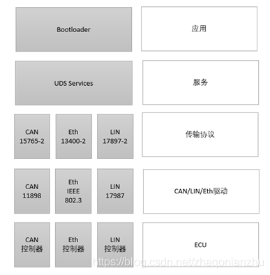

ECU开发过程要用到它来构建bootloader,上传和下载数据,即软件刷写,控制器Reset;
测试时要用它来读写存储,控制外设;
产线上,要用它来校准机械件,控制例程,进行下线执行器测试,刷新软件,配置防盗,读取号码,下线配置等。
在行驶过程中,要用它来监测各种故障,并记下故障码;
4S店里,技师需要读取当前故障、历史故障,读取故障发生时刻环境信息状态,清除故障,判断故障发生点,还可以用来升级ECU程序。
