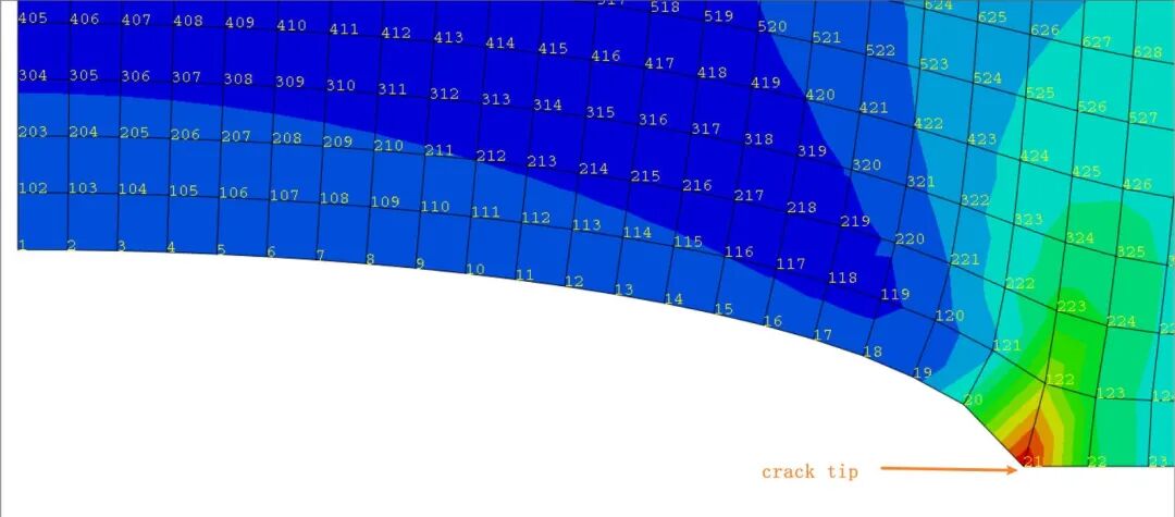

注意这里编写INP文件的风格,通过输入四个关键点的坐标即可自动生成节点编号与坐标。
需要输入裂尖后端的位移,所以建立一个Set,
通过ABAQUS输出以上节点的坐标和U2位移到.dat文件中:

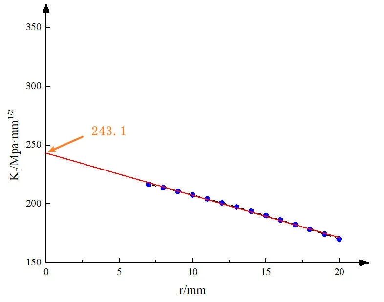

运用最小二乘法进行线性拟合
通过以上操作即可得到我们想要的数据:(r和U2),利用最小二乘法进行线性拟合得出r=0时的应力强度因子K。利用最小二乘法线性拟合的方法有很多,Origin和Matlab都可以实现,根据自己喜好任选其一,木木选用Origin的Speedy fit工具箱进行最小二乘线性拟合:
与解析解(
对裂尖数据进行特殊处理
我们从图中看,靠近裂尖位置的应力强度因子仍然有很多波动,于是剔除掉裂尖数据,在进行拟合计算:
这次的结果与解析解相对误差仅为-0.2%。
以上算例说明:剔除裂尖数据可以增加计算结果的精度。
