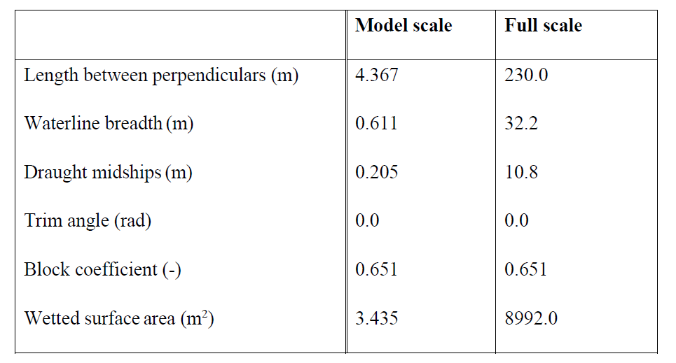

以KRISO集装箱船(KCS)模型为研究对象,该模型尺度的船模曾被用于很多实验,便于验证仿真的准确性。船型主要参数见表1。
表1:KCS船模主要参数
船舶与浮冰的碰撞仿真模拟的图4

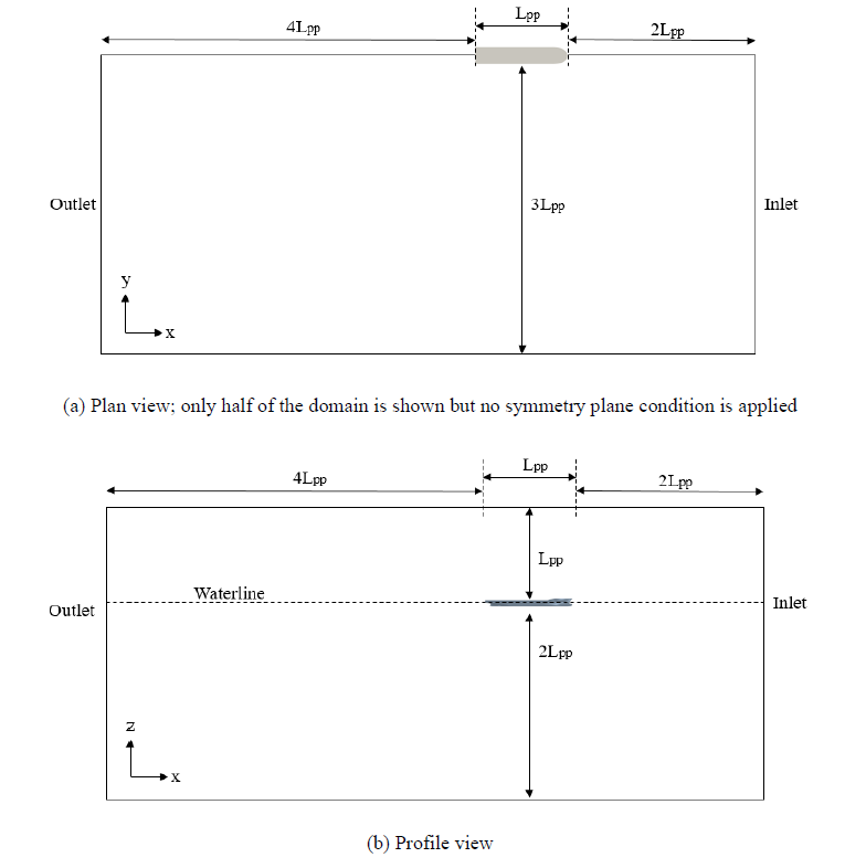

船舶静水模拟采用雷诺平均法(RANS)求解,VOF法描述自由液面,和 k-w SST湍流模型。
计算域和边界条件如图3所示。
船舶与浮冰的碰撞仿真模拟的图5
图3 船舶静水计算域与边界条件

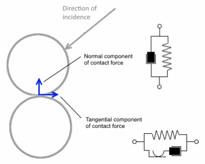

碰撞模型基于柔软颗粒重叠理论,即允许浮冰与浮冰,浮冰与船舶之间出现重叠。 重叠机制可以被弹簧-阻滞器系统描述,弹簧反映弹性响应 而阻滞器反映能量耗散。

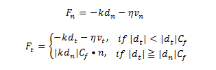

法向和切向的碰撞力可表示如下:
船舶与浮冰的碰撞仿真模拟的图9
其中:
dndt分别表示法向和切向方向的重合量;
vn和vt代表法向和切向速度;
Cf为摩擦系数;
k和η分别为弹性和耗散系数。

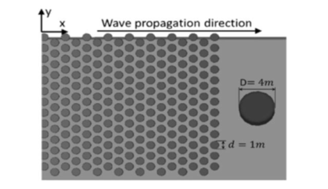

以往的研究中有学者曾使用过均匀大小和均匀分布的阵列冰用于研究,如图5,但这是不切合实际的,因此会导致结果存在人为随机性,降低参考价值。
船舶与浮冰的碰撞仿真模拟的图11
图5 均匀大小与分布的阵列冰

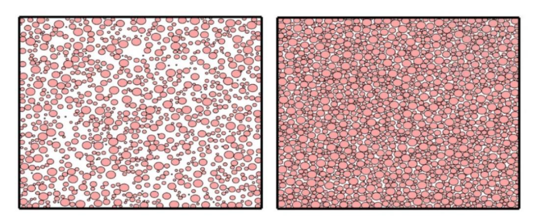

为满足以上要求,一种结合随机概率、基因算法等方法的数学模型被开发出来。
该模型要求用户输入计算域的尺寸,浮冰尺寸阵列以及浮冰覆盖率等参数,可生成覆盖率高达90%的自然随机分布图。其每个浮冰的空间坐标值将被导出,用做后续仿真中的注冰点。图6展示了七种不同尺度的浮冰在覆盖率40%(左)和70%(右)下的情况。
船舶与浮冰的碰撞仿真模拟的图12
图6 覆盖率40%(左)和70%(右)的自然随机分布浮冰

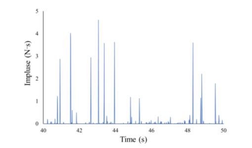

  • 碰撞阻力需要进行后处理,采用冲量平均的方法,即记录下一定时间内每个单体碰撞的冲量的总和,再对总冲量进行这段时间内的冲力计算,得出的平均冲力大小即为平均碰撞力。

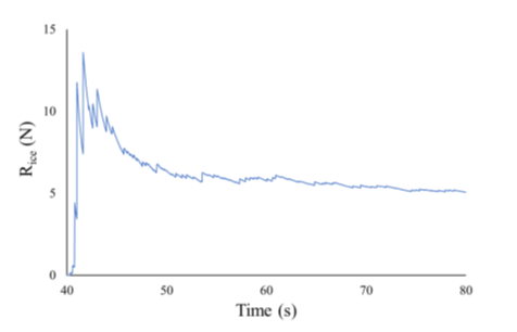

图8展示了单个浮冰碰撞冲量历史(Fr=0.12,覆盖率60%,冰厚20mm)。数据的不连续性和量级的不稳定性代表了船舶与不同尺寸浮冰的碰撞机制,这也是合乎实际情况的。
船舶与浮冰的碰撞仿真模拟的图13
图8 单个浮冰碰撞冲量历史

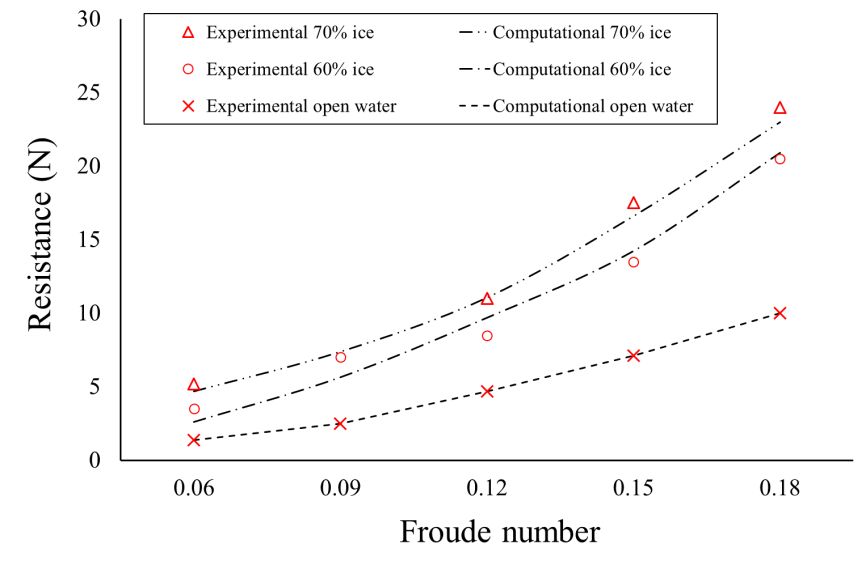

 实 验 验 证
为了验证模型的有效性,将以上模拟结果与哈工程大学开展的相关实验进行了对比。
实验中:
船舶速度区间为Fr=0.06到0.18;
浮冰的覆盖率有60%和70%两种工况;
冰的厚度为恒定的20mm。
模拟结果和实验结果对比见图10。
船舶与浮冰的碰撞仿真模拟的图15
图10 模拟结果与实验结果对比
由图10可以看出模型结果与实验结果非常接近,从而验证了该船舶与浮冰碰撞模型的准确性及模拟方法的可行性。
