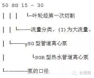

下面以ISG管道离心泵为例简单的讲一下离心泵型号中各部分所表示的含义。
ISG系列立式管道离心泵共分为ISG,IRG,GRG,IHG,YG,ISGD六个类别。ISG为单级单吸管道离心泵,IRG单级单吸热水管道离心泵,GRG单级单吸高温管道离心泵,,IHG单级单吸化工泵,YG单级单吸管道离心油泵,ISGD单级单吸低转速离心泵。
ISG50-160(I)A(B)
ISG表示ISG型立式单级单吸离心泵。
50表示泵进口公称直径和出口直径,单位为MM。
160表示叶轮名义外径,单位为MM。
(I)表示流量分类。
A表示叶轮第一次切割。
B表示叶轮第二次切割。

SG系列管道泵
例:50SG15-30

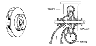

  离心泵的种类
  1.辐流式
泵的型号及其含义的图30

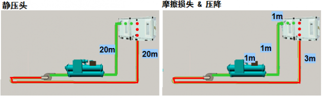

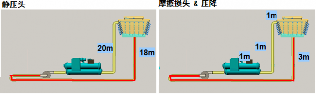

静压头
  静水头(m)=液体静止时,未移动(仅限垂直方向)
泵的型号及其含义的图35

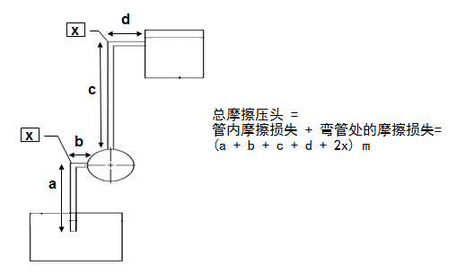

摩擦压头
  摩擦压头(m)=液体流动时,等价于流体在管内,机组,阀门以及过滤器等管路系统中要克服的阻力的压头
  管内摩擦可以在管图管路尺寸表中查得
  摩擦压头值可在用户手册中查询
泵的型号及其含义的图36
动压头
  动压头=静压头+摩擦损失
  动压头的三要素:
  排出动压头=排出静压头+排出摩擦损失
  吸入动压头(泵下)=静吸水压头+吸入摩擦损失
  吸入动压头(泵上)=静吸水压头–吸入摩擦损失
  总系统压头=排出动压头+[(吸入动压头泵下)或-(吸入动压头泵上)]
  注意:在闭环系统中(冷冻水环路),只计算流体的摩擦损失
  总压头-开式系统(举例)
泵的型号及其含义的图37
  红色=吸入;绿色=排出
  排出动压头=排出静压头+排出摩擦损失
  =20m+(管内摩擦损失,冷却塔,机组)
  =20m+(1m+1m+1m)=23m
  吸入动压头=吸入静压头+吸入摩擦损失
  =18m–管内摩擦损失
  =18m-3m=15m
  总动压头=排出动压头–吸入动压头
  =23m–15m=8m
  开式系统总压头的计算方法:
  总压头=静水位差–所有摩擦损失
  因此,总压头=2m+(1m+1m+1m+3m)=8m

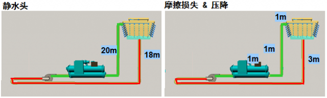

  总压头-闭式系统(举例)
泵的型号及其含义的图38
  红色=吸入;绿色=排出
  排出动压头=排出静压头+排出摩擦损失
  =20m+(1m+1m+1m)=23m
  吸入动压头=吸入静压头+吸入摩擦损失
  =20m–管内摩擦损失
  =20m-3m=17m
  总动压头=排出动压头–吸入动压头
  =23m–17m=6m
  闭式系统总压头的计算方法:
  总压头=所有摩擦损失
  因此,总压头=1m+1m+1m+3m=6m

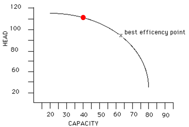

  简单的泵的曲线
泵的型号及其含义的图39
        泵制造厂商提供泵的曲线
  对于配有特定直径叶轮的特定的泵其泵的曲线是唯一的。
  例如,这个“红点”的泵有40的流量值@110压头值
  此泵的最大压头为115.该叶轮的最佳效率点(BEP)被标记为‘X’,
  对于不同泵和叶轮的BEP变化
  远离这个BEP点,泵的效率会下降
