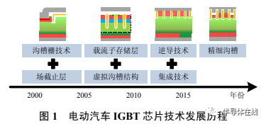

鉴于车规级功率模块的应用场景需求分析,硅基 IGBT 芯片仍是电动汽车逆变器应用上的主流功率器件,且极具发展潜力,其芯片技术演进历程如图 1 所示。本文重点就电动汽车 IGBT 芯片大电流密度、低损耗优化技术,高压/高温技术和智能集成技术 3 个关键优化方向对电动汽车 IGBT 芯片技术进行梳理总结,并在此基础上展望电动汽车 IGBT芯片技术的发展方向。

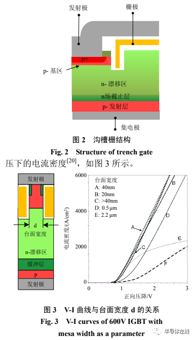

相比于平面栅结构,沟槽栅技术由于消除了结型场效应管(junction gate field-effect transistor,JEFT)区域,具有元胞紧凑和通态压降小的特点,可以实现更大的电流密度,因此被广泛用于电动汽车芯片领域,如图 2 所示。
Nakagawa 在 2006 年 ISPSD 会议上讨论了台面宽度(即沟槽间距,mesa)对 IGBT 芯片 V-I 曲线的影响,指出在一定范围内,通过减小台面宽度,提高电子注入效率,可以提升 IGBT 芯片在相同导通电压下的电流密度,如图 3 所示。

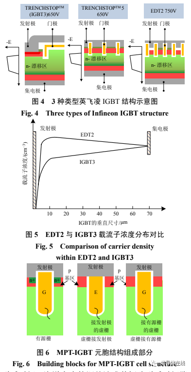

英飞凌公司于 2000 年推出了采用沟槽栅技术的 IGBT3,后续主要通过调整沟槽栅间距来实现芯片迭代优化设计,如图 4 所示。相比于传统沟槽栅结构,TRENCHSTOPTM 5 栅极结构更加紧凑,导电沟道宽度显著提高,导通损耗减小 10%。在此基础上,英飞凌公司于 2016 年开发出适合电动汽车应用的 750V EDT2 芯片,使用精细化沟槽技术(micro pattern trench,MPT)降低沟槽栅间距至亚微米级,约 600nm,并采用了虚拟陪栅结构和非有源区以提高元胞通态时发射极端载流子浓度,电流密度达275A/cm2,如图 5 所示。因此,相比于 IGBT3,EDT2的通态饱和压降在 25℃和 150℃下分别减小了 14%和 20%。MPT 沟槽组成多样,如图 6 所示,其中虚拟陪栅结构可以通过接地或接有源栅极的方式调节芯片的 Cgd 和 Cgs,因此,EDT2 可使用较大的栅极电阻实现与 IGBT3 相同的开关速度,即其栅极电阻调节范围大,开关可控性高,有利于抑制电磁干扰(electromagnetic interference,EMI)。但 EDT2的不足在于,相比于 IGBT3 在 150℃下 6μs 的短路耐受时间,沟道宽度的调整造成其短路耐受时间降至 4μs。

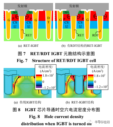

为进一步确保电动汽车 IGBT 芯片安全可靠运行,通过减小台面宽度提高芯片电流密度时,还需要考虑如何避免闩锁效应。中车时代电气于 2017年研制出车规级沟槽栅 IGBT 芯片,随后在此基础上提出了如图 7 所示的沟槽结构,在 2 个有源沟槽栅之间增加直接与发射极连接的沟槽,即嵌入式沟槽发射极(recessed emitter trench,RET)结构。在IGBT 芯片导通时,RET 结构可通过为空穴提供额外的流动路径,如图 8 所示,减小 n+发射极下空穴流动的数量,使芯片在大电流下也难触发闩 锁。可将沟槽台面宽度降至 1.2μm,实现在相同关断损耗下芯片通态压降低 17.5%,且电流密度可对标英飞凌的 EDT2 芯片;同时,引入浮动的虚拟陪栅结构,增强芯片的 di/dt 可控性。在此基础上,嵌入式沟槽陪栅结构(recessed dummy trench,RDT)IGBT 芯片将虚拟陪栅结构连接至发射极,减小密勒电容,以提高 IGBT 开通 di/dt,从而实现在电动汽车应用工况下开通损耗降低 27%。

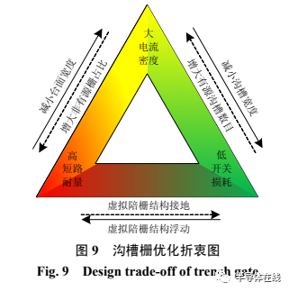

图 9 显示了沟槽栅技术需在电流密度、短路耐量和开关损耗 3 个方面做折衷设计考虑。电动汽车IGBT 芯片通过增加有源沟槽的数目或采用沟槽精细化技术均可以有效提高电流密度,同时结合非有源沟槽结构占比的调整,优化电流密度与短路耐量之间的折衷关系。引入虚拟陪栅结构可以减小芯片的密勒电容,从而降低开关损耗,但是需要考虑其连接方式对芯片短路耐量和开关损耗之间折衷关系的影响:虚拟陪栅结构接地可提高 di/dt,但是牺牲了外部驱动电阻对 di/dt 的可控性;而采用浮动的虚拟陪栅结构可提高芯片 di/dt 的可控性,减小芯片短路时的浪涌电流峰值,提高短路耐量。

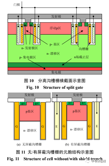

仅通过增加沟槽栅数目或减小台面宽度提高IGBT 芯片的电流密度,会同时增大栅极与集电极的正对面积,导致 IGBT 芯片的密勒电容变大,从而引起 IGBT 芯片开关速度减慢和损耗增大的问题。为解决上述问题,富士公司提出了沟槽分离(split gate)和屏蔽沟槽栅技术(trench shield gate)。
图 10 给出沟槽分离结构,其使用 SiO2将沟槽从中间分离,并连接非有源区与发射极,用以减小栅极与集电极的正对面积。相比于传统沟槽结构,该结构实现了密勒电容降至 1/10,继而开通损耗降低10%;同时,通过浮动 p 体区,提高注入效应,使通态压降降低了 13%。屏蔽沟槽栅技术与分离沟槽结构原理类似,如图 11 所示,区别在于无需添加氧化物来分离沟槽,简化了制造工艺,并且相比于无屏蔽沟槽结构的 IGBT,开通损耗降低 26%。

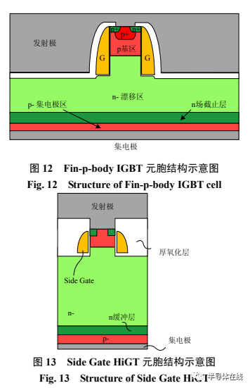

香港科技大学和日立公司分别提出了 Fin-pbody IGBT和 Side Gate HiGT结构,如图 12、13 所示,两者原理类似,即通过减小栅极与集电极的正对面积,使 IGBT 芯片的密勒电容相比于传统沟槽结构减小 60%以上,并通过去除浮动 p 体区域,提高IGBT芯片di/dt的可控性,可有效抑制EMI。

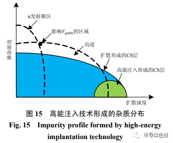

传统 IGBT 芯片的载流子浓度从背面集电极到正面发射极递减,正面发射极的低载流子浓度限制了通态压降的降低。因此,三菱公司针对电动汽车应用领域提出载流子存储沟槽栅双极晶体管(carrier stored trench-gate bipolar transistor,CSTBT)芯片结构,如图 14 所示,已于 2012 年迭代至第七代。该结构在利用精细化沟槽技术提高 IGBT 芯片电流密度的基础上,通过添加载流子存储层(carrier stored layer,CS layer)阻止空穴进入 p 基区,以提高近发射极处的空穴浓度,实现通态电压减小至少 20%。同时,由于各元胞的导通阈值电压Vge(th)与沟道和 CS 层掺杂浓度有关,因此该工艺的难点在于,如何弱化形成 CS 层时对各元胞 Vge(th)一致性的影响。得益于采用高能注入技术形成 CS 层,相比于热扩散技术,其减小了 CS 层形成时对沟槽掺杂浓度的影响,进而提高 Vge(th)的一致性,改善了 IGBT 芯片通态时各元胞的均流效果,如图 15 所示。

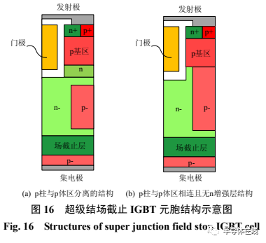

超级结概念打破了传统硅器件导通压降与耐压间的极限关系,在 MOSFET 中已经成功实现了大规模应用。目前,已有将超级结概念应用到中低压等级车规级 IGBT 芯片的相关研究,用以更进一步地降低芯片的损耗,如图 16 所示,其通过调整超级结p柱的掺杂浓度和几何结构,可以实现200℃下关断损耗和通态电压折衷关系的优化。

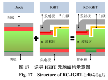

逆导型 IGBT(reverse conducting IGBT,RC-IGBT)在传统 IGBT 芯片的集电极局部引入 n+区,与 n-漂移区和 p 基区形成 p-i-n 二极管,如 图 17 所示。在同一芯片上将 IGBT 和二极管反并联;芯片面积的减小使封装更加方便,同时节省了焊接芯片和键合绑定线的成本,具有更大的成本优势。此外,RC-IGBT 散热面积大,允许的工作结温更高,极大提高了单个芯片的功率密度。富士公司已经成功将其第七代 RC-IGBT 用于 1200A/750V 电动汽车功率模块。
电动汽车 IGBT 芯片技术综述和展望的图11
但是,目前 RC-IGBT 芯片存在电压回跳现象,且由于反向恢复特性差和成品率较低等因素还未实现广泛应用。

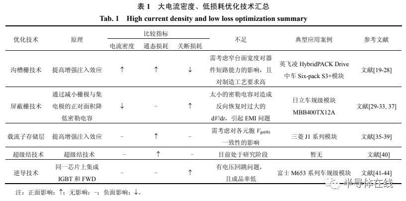

由表 1 可知,上述优化方式和新型结构一般只针对单一目标,因此实现电动汽车 IGBT 芯片在大电流密度的基础上兼顾低损耗,则需要考虑多种优化技术的有机组合。沟槽栅技术是提高电动汽车IGBT 芯片电流密度、减小功率损耗的主要实现途径。其中,减小台面宽度是主要的优化方式,当前IGBT 芯片台面宽度远大于硅 IGBT 的理论极限(20~40nm),因此减小台面宽度这一优化趋势目前不会改变。在此基础上,结合虚拟陪栅结构、屏蔽栅结构和载流子存储层设计来降低通态压降和密勒电容,实现功率损耗降低。随着电动汽车对IGBT 芯片功率密度、成本和结温要求的进一步提高,以及芯片设计、制造等核心技术的突破,超级结 IGBT 和逆导 IGBT 将会成为未来重点研究方向。

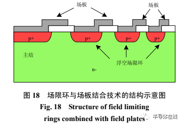

终端结构主要通过缓解结面处的电场集中效应,实现增大器件击穿电压和提高可靠性的目的。目前,电动汽车用中低压器件普遍采用场限环(field limiting rings,FLRs)与场板(field plates,FPs)相结合的终端结构,如图 18 所示。这种终端技术制造工艺简单,且一般通过增大场限环个数、宽度以及场板的长度,即可提高器件耐压能力;但是由于器件耐压能力与环数、环宽和场板长度之间存在非线性关系,因此如何选择合适的环宽、个数及场板的长度是一大技术难点。

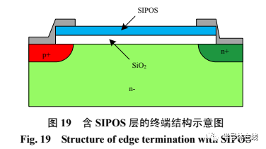

同时,为提高芯片高温性能,采用半绝缘材料,比如掺氧半绝缘多晶硅 (semi-insulating polycrystalline silicon,SIPOS)将 p+区和 n+区连接起来,如图 19 所示,从而有效利用半绝缘材料在高温下的微导电性将场限环中聚集的电荷释放出来,避免场板末端出现局部击穿,以提高芯片的高温耐压性能。并且,SIPOS 层还可以有效阻挡离子对器件的污染,提高器件的可靠性。

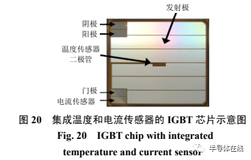

对于温度检测,IGBT 模块内集成负温度系数热敏电阻(negative temperature coefficient,NTC)较为常见,但是由于 NTC 与芯片有一定距离,造成结温测量速度慢,精度低,所以并不适用于电动汽车应用工况。因此,芯片上直接集成温度传感器逐渐引起了人们的重视。如图 20 所示,三菱公司通过在 IGBT 芯片上集成基于多个多晶硅二极管并联的结构,利用二极管正向导通压降 Vf与结温的近线性关系来监控芯片结温,并应用于车规级 J 系列T-PM IGBT 模块。集成温度传感器更高的测量精度也有助于芯片通流设计裕量和模块散热器体积减小,提高电动汽车牵引逆变器的功率密度。
电动汽车 IGBT 芯片技术综述和展望的图15
但是在短路或过压等工况引起 IGBT 芯片结温在短时间内急剧升高时,集成温度传感器不足以立即响应保护,因此 IGBT 芯片还需结合集成电流传感器技术,其通过芯片上分出部分元胞的镜像电流来监控主芯片的电流大小;当发动机系统出现异常状况时,IGBT 模块的控制系统可根据当前的电流与结温水平,判断出相应的故障模式,并调整当前控制策略以保护系统正常运行。截至目前,国际知名厂商如英飞凌、三菱和富士等都已经将温度和电流传感器同时集成于电动汽车 IGBT 芯片上。

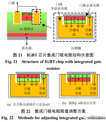

传统 IGBT 模块的驱动电路通常需要分别设置开通和关断时的门极驱动电阻,造成 IGBT 模块的驱动电路体积较大;且驱动电路不可避免地在栅极回路引入杂散电感,降低 IGBT 芯片的开关速度。针对上述问题,英飞凌公司提出将门极驱动电阻集成在 IGBT 芯片内部,如图 21 所示。在沟槽栅门极金属电极的下方添加了 p 区和 n 区掺杂区,当 IGBT 芯片开通时,驱动电流主要通过门极金属电极和正偏的 pn 结流入多晶硅电极中;当IGBT 芯片关断时,由于 pn 结反偏,驱动电流仅通过门极金属电极与多晶硅电极接触的部分流出。因此,通过门极开通和关断电流流经路径的不同实现IGBT 芯片开关过程门极驱动电阻的差异化。并且,通过调整 p, n 区的掺杂浓度可以改变驱动电阻的大小。除了上述集成方式外,还可以通过调整 p 区和n 区的位置或在门极金属电极与多晶硅电极直接接触的部分添加低掺杂 n 区实现 IGBT 芯片门极驱动电阻值的调整,如图 22 所示。采用集成门极驱动电阻的 IGBT 芯片可避免引入外部驱动电路带来的杂散电感,同时减小了驱动电路体积,可以有效提高电动汽车 IGBT 功率模块的功率密度。

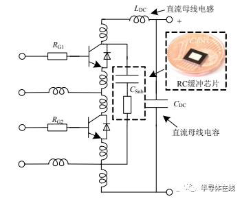

为抑制 IGBT 关断电压过冲/振荡,德国Fraunhofer IISB研究所Matlok提出了在功率模块内部集成 RC 芯片的方案。传统功率模块外部连接母线和内部回路的杂散电感会造成 IGBT 芯片关断时电压过冲和振荡,而目前的解决方法存在诸多弊端,例如提高驱动电阻、降低开关速度会导致开关损耗增大。如图 23 所示,RC 芯片则可直接焊接于功率模块内部靠近器件的位置,实现器件开关过程与外部杂感的解耦,大幅降低器件关断电压过冲和振荡,保障电动汽车安全可靠地运行。
