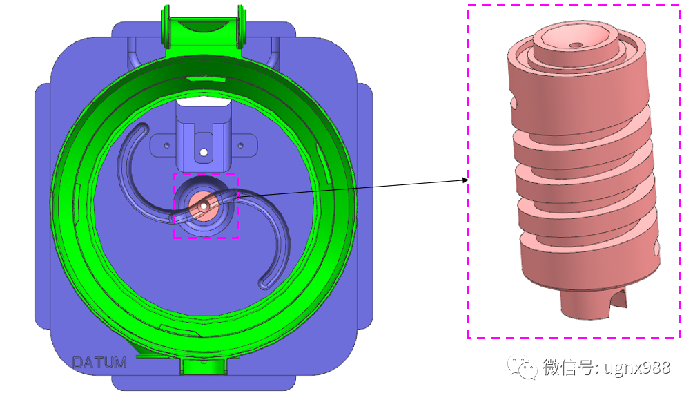

— 、产品进胶方式:产品进胶方式有很多种,有搭底进胶,潜水进胶,直接浇口,牛角进胶,侧进胶,点进胶等,此产品外观要求严格,效率要求高, 客户要求采用一点开放式热流道转冷流道进胶,由于唧嘴的温度很高,单独设计螺旋运水,如下图所示:
经典的行位出行位+前模行位结构解析的图2

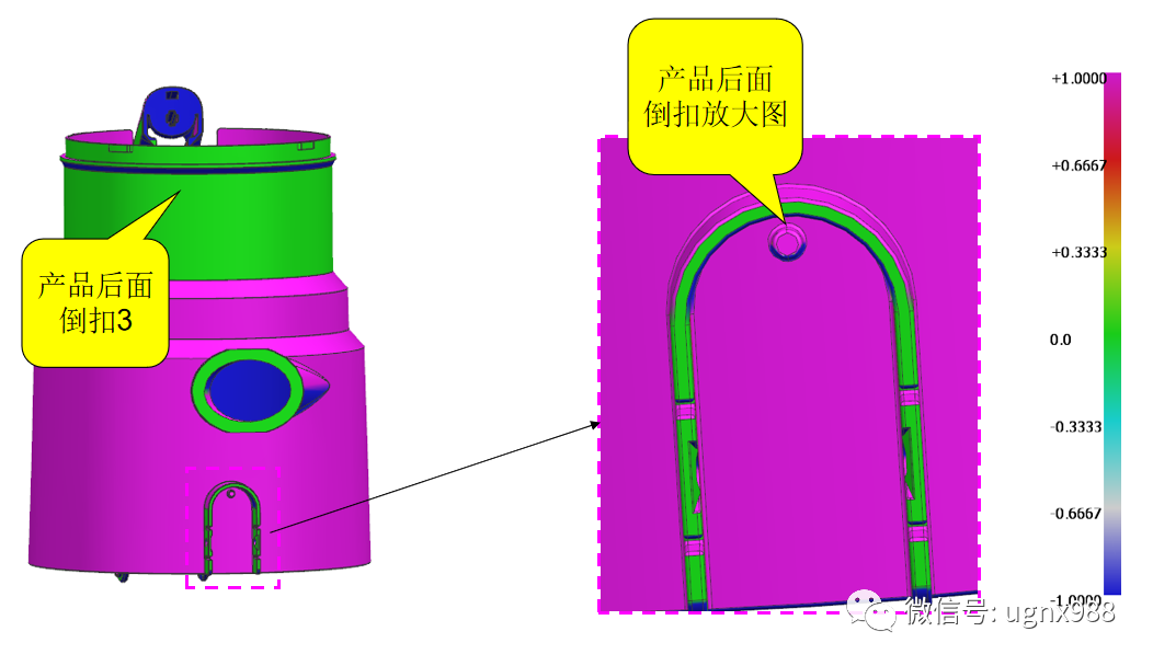

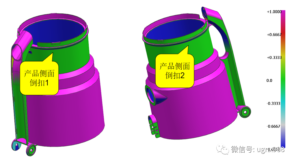

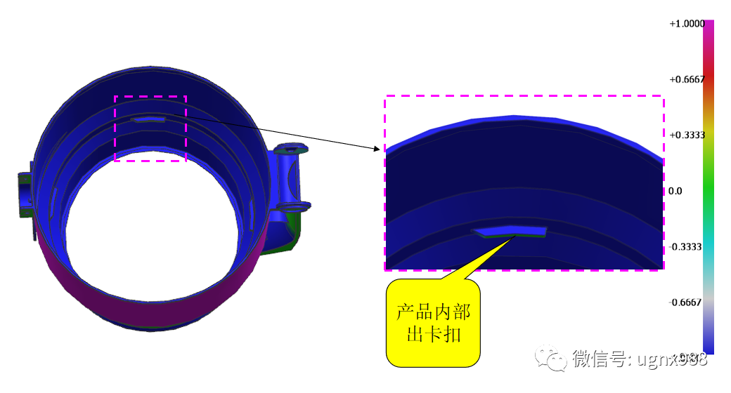

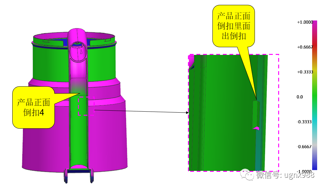

二 、 通过斜率分析可以看出,产品四周存在倒扣,处理外围倒扣的方式一般设计行位结构,此产品不但外围四边存在倒扣,产品内部由于装配的需要,内部还设计了四段卡扣,在产品外部倒扣内部还存在倒扣,分析结果如下图所示:
经典的行位出行位+前模行位结构解析的图3
经典的行位出行位+前模行位结构解析的图4
经典的行位出行位+前模行位结构解析的图5
经典的行位出行位+前模行位结构解析的图6

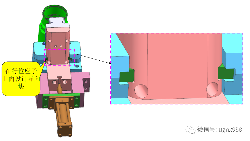

三、 通过以上分析,产品正面倒扣除了除一般行位结构外,行位里面还要出行位,这样倒扣才能完全出模,设计这种结构要注意:
   (1)考虑空间有限的情况下,在行位座子上面设计导向块,如下图所示。
经典的行位出行位+前模行位结构解析的图7

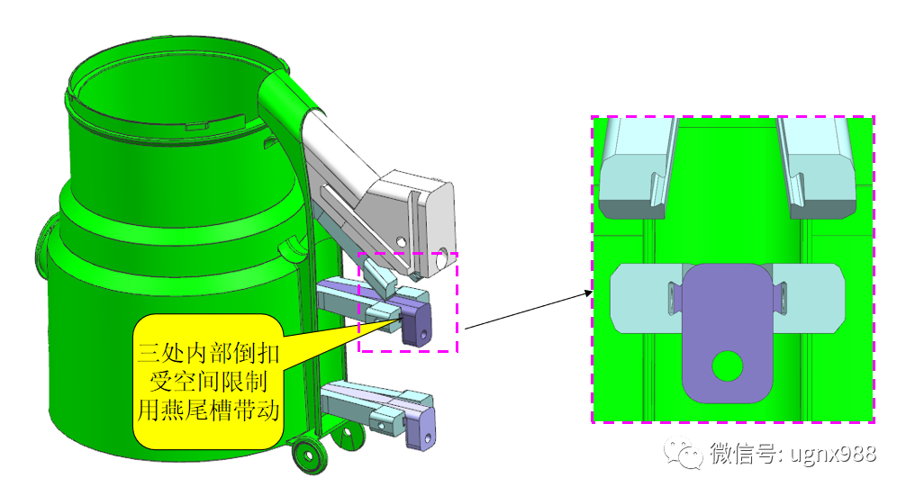

   (2)正面倒扣里面还出了三处小卡扣,出模之前,这三处小卡扣必须先出模,卡扣的空间有限,如下图所示。
经典的行位出行位+前模行位结构解析的图8

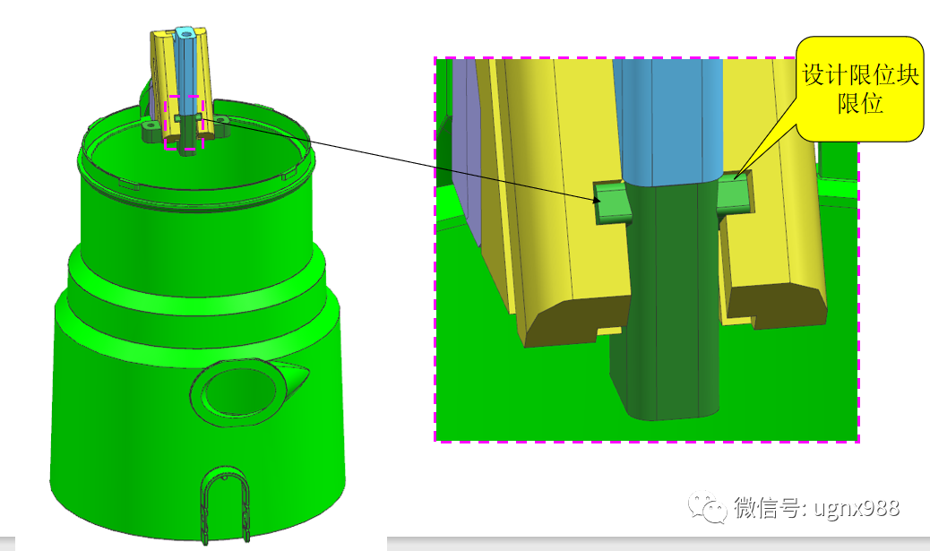

四、 通过以上分析,产品在前模也存在一处倒扣,这些倒扣位置都是受到空间的限制,此处倒扣无疑要设计成前模行位,设计这种结构要注意:
(1)限位必须准确,此处设计限位块限位,如下图所示:
  经典的行位出行位+前模行位结构解析的图9

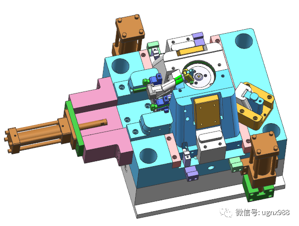

(2)设计这种滑块时,担心拨快的力不够,要设计机械拉钩,如下图所示:
经典的行位出行位+前模行位结构解析的图10
