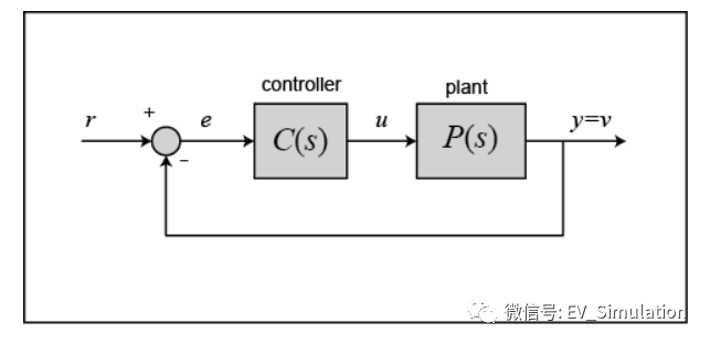

3.PID 概述
典型单位反馈系统的框图如下所示。
Simulink&车辆巡航控制 (2) -PID控制设计的图2
PID控制器的传递函数是:

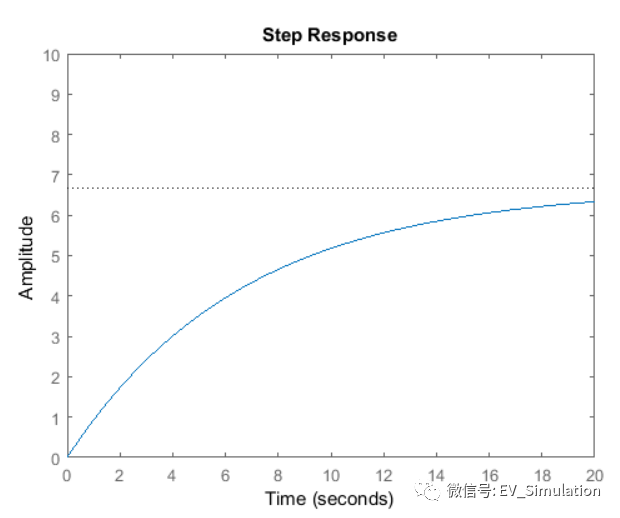

比例控制器 Kp减少上升时间,这在这种情况下是可取的。现在,使用等于 100 的Kp和 10 m/s 的参考速度。 创建一个新的 m 文件并输入以下命令。
m = 1000;
b = 50;
r = 10;
s = tf('s');
P_cruise = 1/(m*s + b);
Kp = 100;
C = pid(Kp);
T = feedback(C*P_cruise,1)
t = 0:0.1:20;
step(r*T,t)
axis([0 20 0 10])
T =
100
1000 s + 150
连续时间传递函数。
Simulink&车辆巡航控制 (2) -PID控制设计的图5

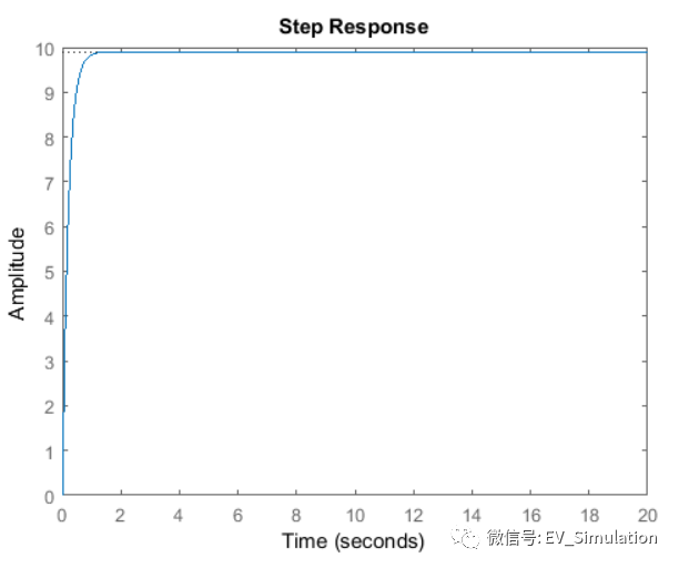

请注意,我们使用 MATLAB 反馈命令来简化闭环系统的框图简化。 请自行验证结果是否与上面推导的闭环传递函数 T 一致。在 MATLAB 中运行 m 文件应该会给您上面的阶跃响应。 从图中可以看出,稳态误差和上升时间都不满足我们的设计标准。您可以增加比例增益 Kp,以减少上升时间和稳态误差。 更改现有的 m 文件,使 Kp等于 5000,然后在 MATLAB 命令窗口中重新运行它。 你应该看到下面的情节。
Kp = 5000;
C = pid(Kp);
T = feedback(C*P_cruise,1);
step(r*T,t)
axis([0 20 0 10])
Simulink&车辆巡航控制 (2) -PID控制设计的图6
稳态误差现在基本上为零,并且上升时间已大大减少。 然而,这种响应是不现实的,因为由于发动机和动力传动系统的功率限制,真正的巡航控制系统通常不能在不到 0.5 秒的时间内将车辆的速度从 0 改变到 10 m/s。在控制系统工程的实践中经常遇到执行器的限制,因此,在提出新的控制器时必须始终考虑所需的控制动作。在这种情况下,这个问题的解决方案是选择一个较低的比例增益Kp,这将提供一个合理的上升时间,并添加一个积分控制器来消除稳态误差。

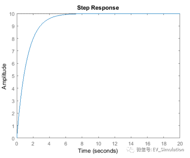

向系统添加积分控制器可消除稳态误差。 现在,让 Kp 等于 600 和 Ki 等于 1,看看响应会发生什么。 将您的 m 文件更改为以下内容。
Kp = 600;
Ki = 1;
C = pid(Kp,Ki);
step(r*T,t)
axis([0 20 0 10])
Simulink&车辆巡航控制 (2) -PID控制设计的图8

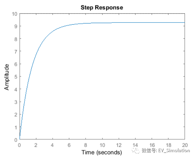

现在调整比例增益 Kp 和积分增益 Ki,以获得所需的响应。当调整积分增益 Ki 时,建议从较小的值开始,因为较大的 Ki 会使响应不稳定。 当 Kp 等于 800 且 Ki等于 40 时,阶跃响应将如下所示:
Kp = 800;
Ki = 40;
C = pid(Kp,Ki);
step(r*T,t)
axis([0 20 0 10])
Simulink&车辆巡航控制 (2) -PID控制设计的图9
